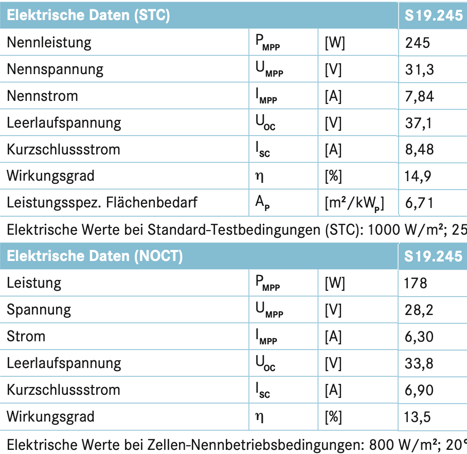

Bei einer Leerlaufspannung von 8 x 37,1V = 296,8Volt
bei 2 Stings würde das gleich bleiben
lediglich der Strom würde sich verdoppeln. Korrekt?

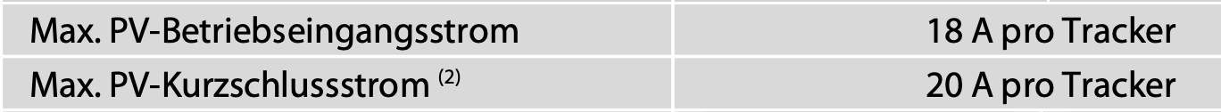

obwohl wenn ich mir das Datenblatt vom victron mppt rs 450/100 anschaue...
Über die 18 bzw 20 A komme ich doch dicke drüber!?
Oder rechne ich auch hier falsch?
Du hast es doch im oberen Teil schon richtig geschrieben ;)
und 2 x 8.48A = ?
achsoooo
sorry ich hatte mit jedem Modul gerechnet.
Aber stimmt....Denkfehler

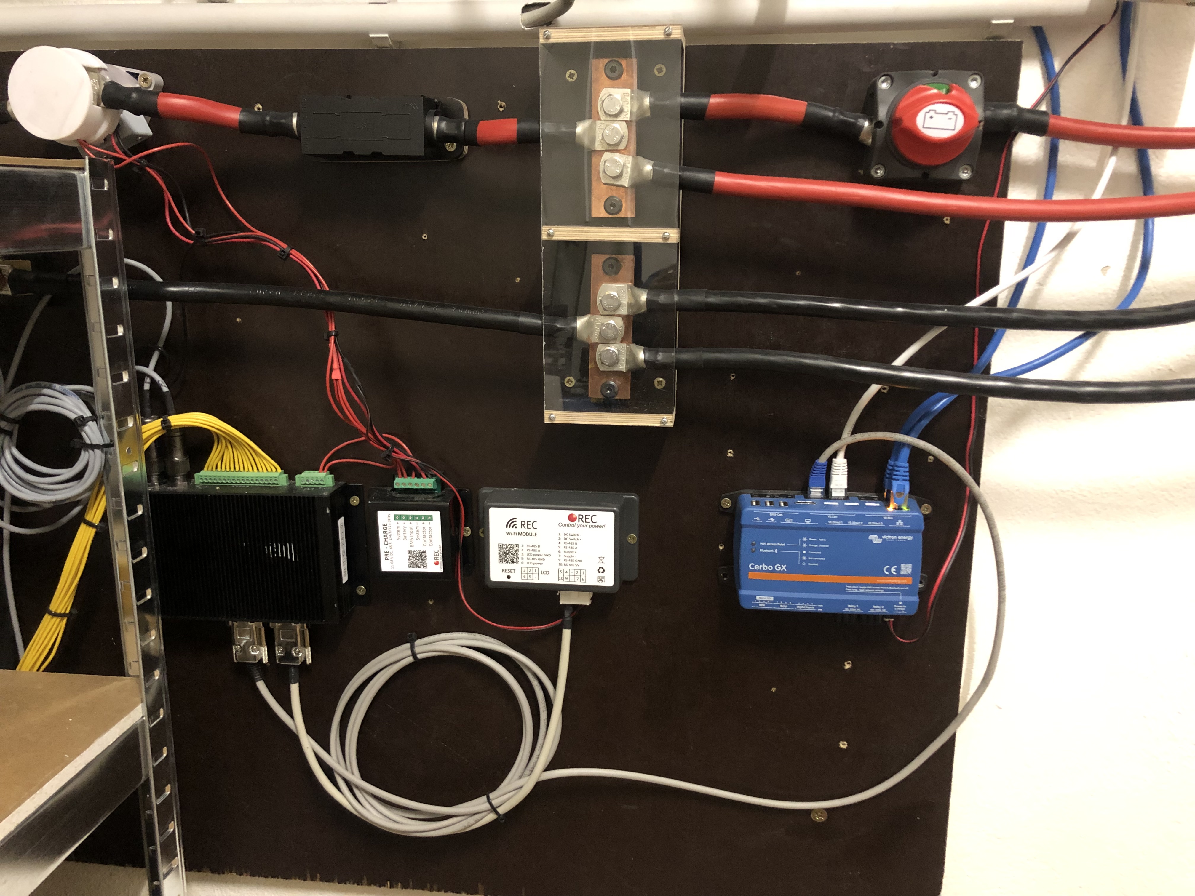

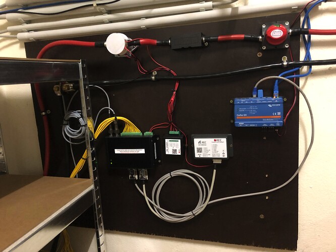

Anbei noch ein Bild vom aktuellen Speicheraufbau. Links unten ist der Speicher. Das dicke schwarze Kabel was vom Shunt senkrecht runter geht sieht man leider kaum.

hast ja schon alles was dazu brauchst cerbo, rec bms
den 450/100 über canbus an den cerbo anschließen und im cerbo dvcc einschalten, wenn das noch nicht eingeschaltet ist.
der mppt geht dann sofort auf external control und macht das, was das bms sagt.
die strings musst du manuel umstecken hast ja 2x 18 am sma
könnte man bestimmt auch irgendwie umschalten aber ich hab jetzt keine zeit dafür ne schaltung zu überlegen
vielleicht machts ja jemand anders oder du steckst es eben einfach um
shunt brauchst nicht, das rec hat doch einen shunt?
den mppt dann nach dem shunt anschließen(also akku > shunt > mppt) damit der shunt auch messen kann was über den mppt reinkommt

Also Minus vom 450/100er zwischen Multiplus und Shunt (beim jetzigen Aufbau)
und Plus? Reihenfolge aktuell ist ja....Pluspol(Speicher)---Trennrelais---Sicherung---Trennschalter---Multiplus.
Ich würde zwischen Multiplus und Trennschalter gehen. richtig?

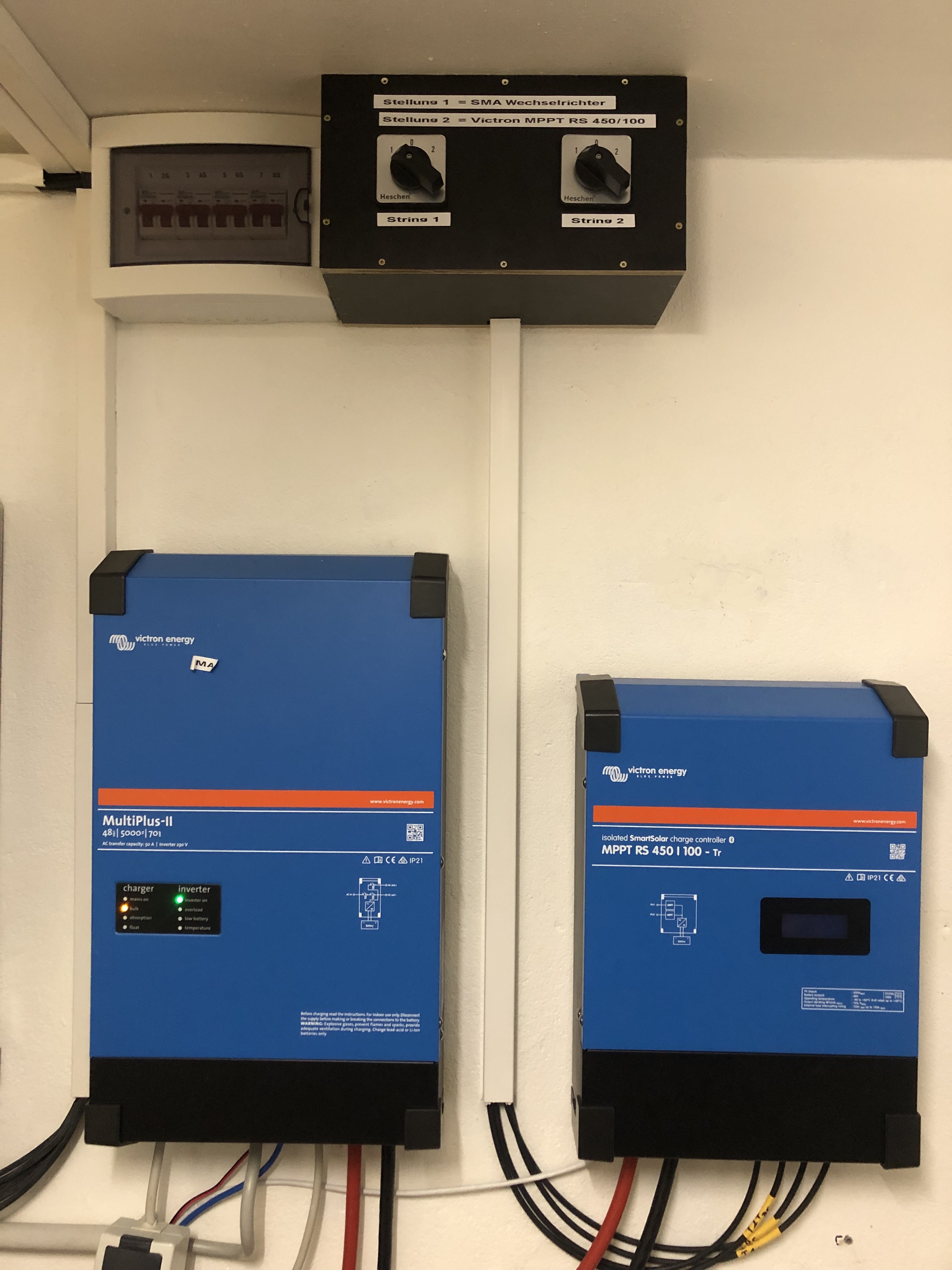

Projekt abgeschlossen!
Dank vieler Tips, Meinungen, Ratschläge.
Aber auch dank viel Hirnschmalz.
Letztendlich war es doch ganz schön Arbeit, die PV Anlage auf dem Dach umzubauen und alles im Keller elektrisch korrekt zu verkabeln.
Und doch habe ich nun die Möglichkeit über 2 Nockenwellenschalter, meine Süd PV Anlage umzuschalten von:
2 Strings a 18 Module auf SMA WR
zu
4 Strings a 9 Module auf Victron MPPT 450/100
Somit kann ich wenn es zu einem Stromausfall kommt, und der Stromspeicher droht leer zu werden, meine Süd EEG PV Anlage nutzen um Strom zu erzeugen der direkt in den Speicher fließt.
Es fehlen noch ein paar kleine Beschriftungen UND vor allem Hinweisschilder in eine Art Anleitung, für wenn ich mal nicht da bin.
Denn wer die Nockenwellenschalter am Tag umschaltet, oder wenn sie unter Last stehen, erzeugt einen 600V DC Lichtbogen.
Kann sein, dass der Nockenwellenschalter das mitmacht,...man muss aber ja nichts riskieren.
Also vor dem Umschalten, erst die 2 betreffenden WR ausmachen.
Danke an ALLE die mir mit Tips, Meinungen, Ratschläge zur Seite gestanden haben.

kannst du auch nur einen string umschalten oder müssen immer beide umgeschaltet werden?
evtl für den winter eine option um den akku effezienter zu laden und ab februar kannst wieder auf sma schalten.

hast du den 450er canbus am cerbo zum bms can gesteckt?
der muss an den ve can und die beiden anderen ports von bms can und ve can dann mit stecker abschlusswiderstand terminieren
ve can arbeitet mit 250kbit und bms can mit 500 kbit
