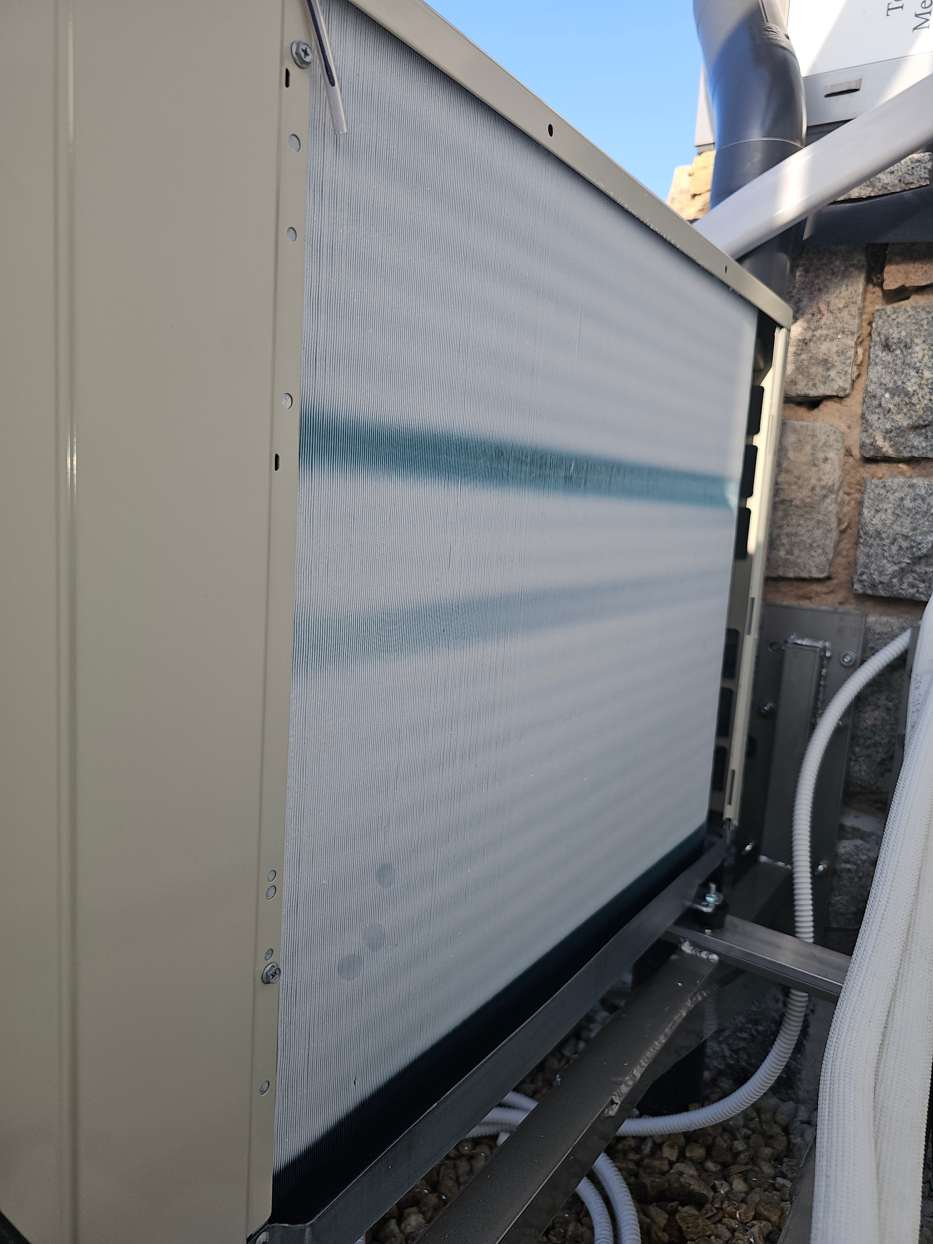

Hier habe ich noch ein Bild vom Heizen im Frühjahr. Das sah auch etwas seltsam aus. Kenne es von meinen anderen Geräten eigentlich nur als vollflächig gefroren. Denkt ihr das ist normal so, oder ein Indiz auf eine Störung?
Ist es nach dem Abtauvorgang wieder komplett eisfrei geworden? Ansonsten sieht das für mich relativ gleichmässig und normal aus.
Vielleicht kannst du auch mal Bilder vom Montageort des Innengeräts zeigen? je nach Einbausituation kann der Innentemperaturfühler u.U. zu niedrige oder zu hohe Temperaturen zeigen.
Ist nicht ungewöhnlich, dass am Ende des Wärmetauschers was nicht vereist. Also kein Indiz für einen Fehler.

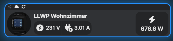

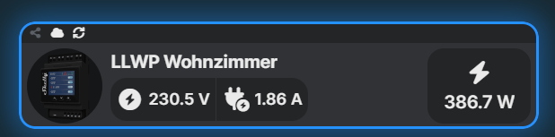

Eine meiner 3,5 kW Anlagen zieht aktuell bei aussen 20° knapp 0,7 kW bei Einstellung max. kalt (18°) und “Powerful”.
Sie erreicht dabei ca. 6,5° Auswurftemperatur (lt. Wärmebildkamera) und 10° (lt. IR Messer) Also wird es wohl irgendwo in dem Bereich sein.
Die Temperatur ist dabei innerhalb weniger Minuten von schnell ca. 17° abgefallen auf die genannten - die scheinen wohl so das Minimum zu sein. Die Leistung ist dann nämlich relativ schnell gefallen auf ca. 0,4 kW:

Die Anlage läuft seit früh, dann wird es Stück für Stück wärmer und Leistung bleibt ziemlich konstant bei 500-600watt.
Wenn sie wenigstens auf voller Leistung laufen würde so 1.5kw oder so und es wärmer werden würde ok. Zumal ja wenn ich sie ausschalte, Stück warte und wieder aktiviere, sie dann auf 1.5kw geht und es richtig kalt wird. Das aussengerät arbeitet dann auch mehr. Von Minute zu Minute sinkt aber die Leistung und pegelt sich wieder bei der oben genannten Leistung ein. Ich hatte vor der Daikin eine 3.5kw Midea Porta Split Anlage. Die hat bei volllast 1.1kw gezogen und meiner Meinung nach ähnlich gekühlt. Da denke ich das eine 5kw Daikin schon etwas mehr leisten sollte/könnte.
