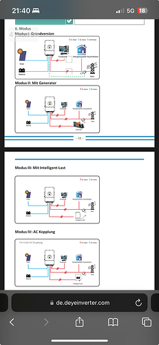

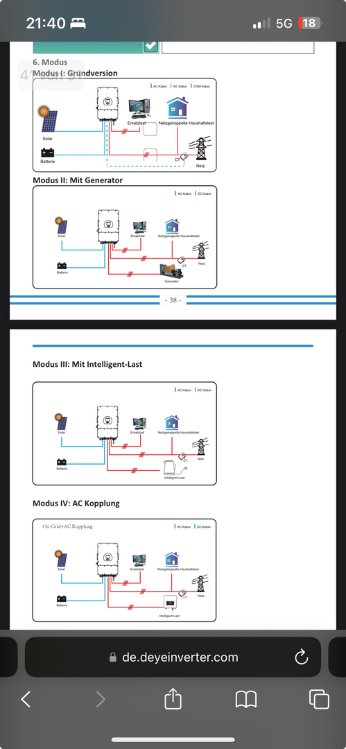

So habe nochmal die deutsche Anleitung gelesen - auf Seite 38 steht Modus II mit Generator und netzt Anbindung- also geht es doch? Das Bild zeig exakt meinen Wunsch Aufbau
Chris,
Deye zeigt wie man eine Anlage aufbauen kann, das heisst nicht das Mann alles was er sieht gleichzeitig benutzen kann. (den Wagenheber im Auto kann ich während der Fahrt auch nicht benutzen)

Der Deye ist eine USV Anlage mit PV-Unterstützung, mit Generator-Unterstützung
Es gibt eine galvanische Verbindung über Relais vom GRID Anschluss zum LOAD und auch zum GEN Anschluss
parallel dazu gibt es einen internen Wechselrichter und einen internen Gleichrichter der die AC-DC und DC-AC Wandung macht
der Deye hat eine ausgefuchste Software die merkt wenn das Grid abkackt, die Ersatzstrom-Lieferung über Batterie und DC-AC Wechselrichter startet ein Inselnetz macht, die PE-N Brücke schaltet, und das in unter 10 ms
Dann wird gecheckt wie der Ladezustand der Batterie ist, wird über den Schaltausgang der Generator gestartet, wenn der läuft und die korrekten Spannungen liefert wird die Insel in der Netzfrequenz und Phasenlage langsam mit dem Generator synchronisiert, ist sie synchron wird der Generator elektrisch mit der Insel verbunden, und der Wechselrichter spielt wieder Grid-Tied Inverter.
Wenn das Grid wieder da ist wird sich der Deye vom Generator elektrisch trennen und ihn abschalten, wird der Deye seine Insel wieder mit Netzfrequenz und Phasenlage des Grids synchronisieren und dann die elektrische Verbindung wieder herstellen und wieder Grid-Tied Inverter spielen.
(soweit die Funktionalität wie sie IMHO ist)
sollte es jetzt Funktionen geben die trotz dem vorhanden sein des Grids einen Generator ins Spiel bringen, dann ist das sehr gut möglich (das warum lassen wir offen) aber es wird immer eine sein bei der als allererstes das Grid abgehängt wird.
