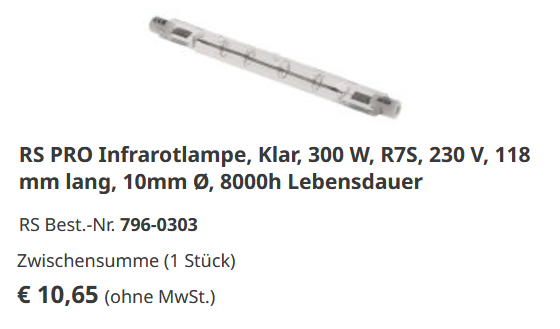

Im Gastrobedarf kriegst gute (2000h bis 8000h) ab ca 15€. billigste
4 „Gefällt mir“
Ich denke auch, da gibts extreme Qualitätsunterschiede bei diesen Infrarot-R7S-Leuchtmitteln. Würde da auch was aus dem Profibereich verwenden.
Und das zweite auch.
Sie sind vertikal positioniert und der Strahler hat ein Glas davor, trotzdem sollten sie unter diesem Bedingungen länger halten können.
Gehen zurück und ich schaue ob es lieber die haltbaren Quarzstrahler werden (jahrzehnte haltbarkeit) oder noch ein Versuch mit diesmal etwas teureren R7s Leuchtmitteln.
