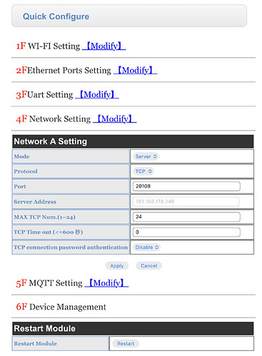

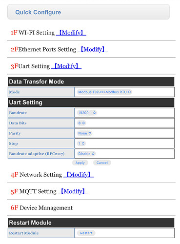

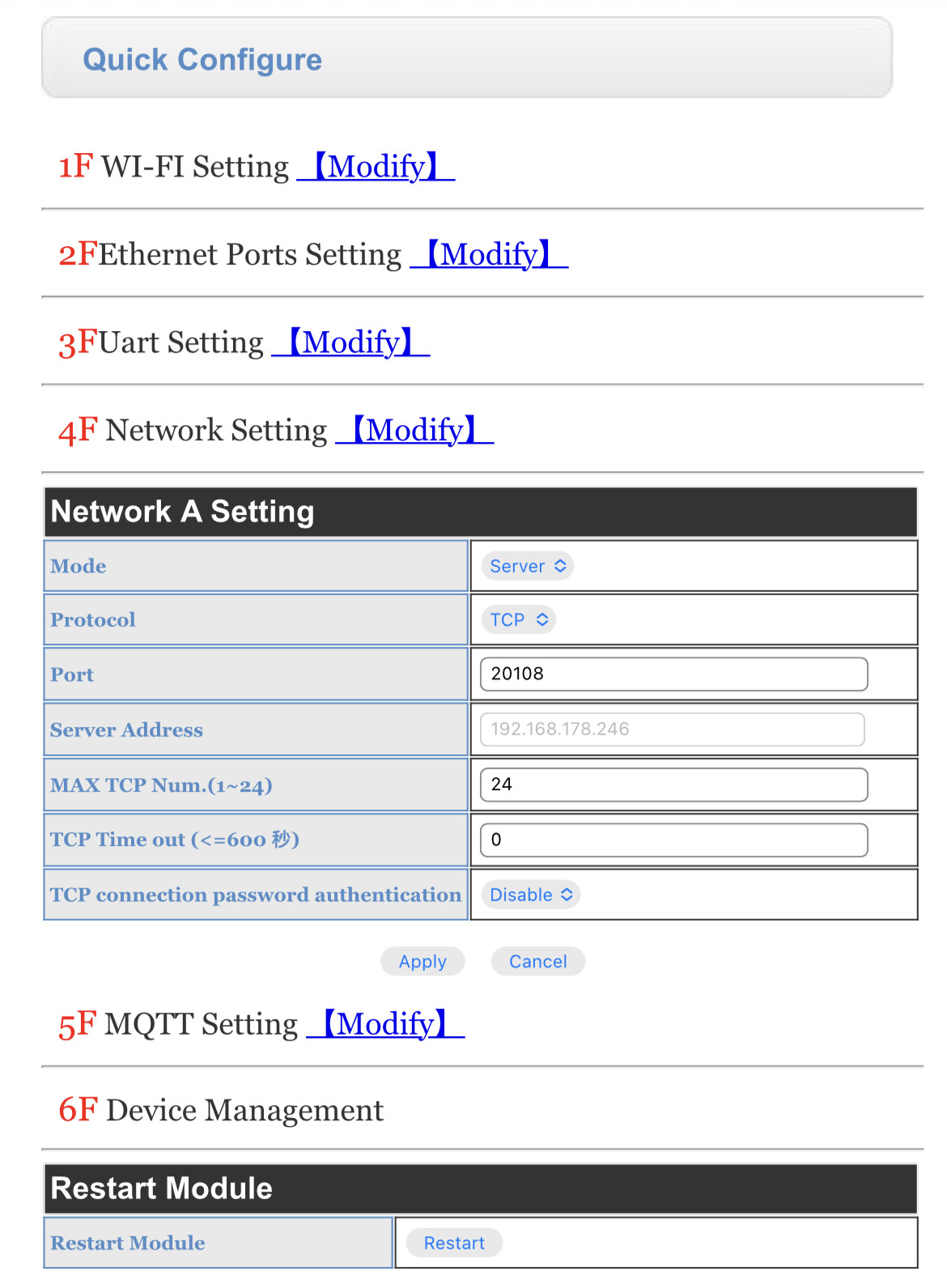

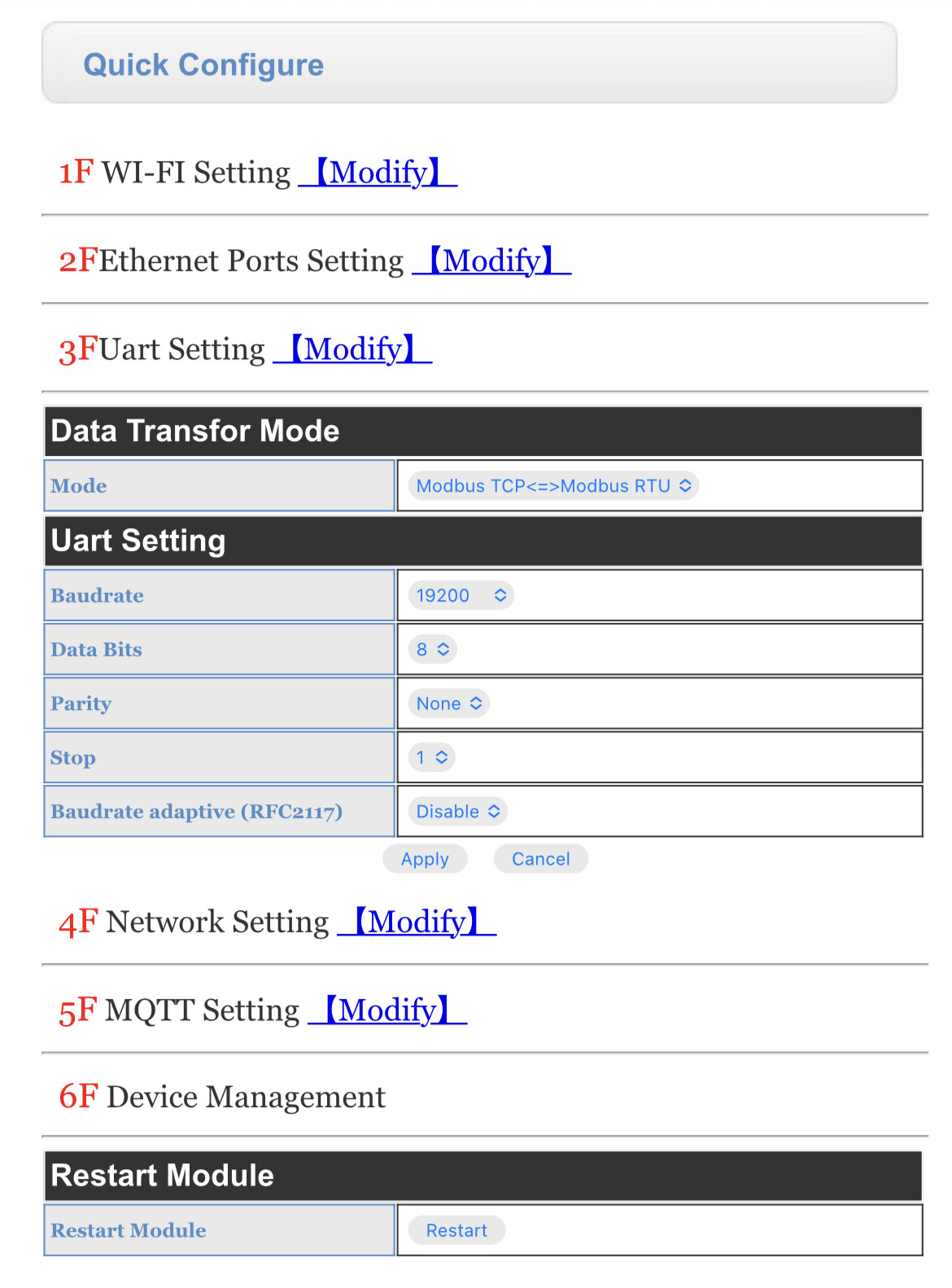

    Da sieht man klar, dass der USR den Request bekommt (Packet #6) aber von der RS485 Seite offenbar nichts zurückkommt.
    Also Script bis zum USR passt, der Fehler liegt entweder direkt an der Config des USR's oder dahinter (Kabel / SDM630).
    Poste mal Screenshot's mit den USR Einstellungen.
    Hier mal die Einstellungen- siehe Anhang

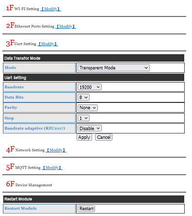

    Es tut sich was:

    Das sind ja mal Werte, mit denen ich was anfangen kann!
    Einstellungen habe ich auf "Transparent Mode" geändert -siehe Anhang
