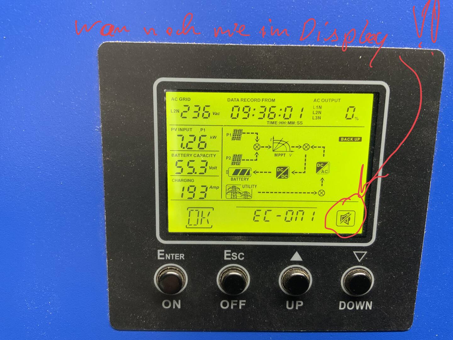

Heute vormitag (Sonntag) komme ich zum Wechselrichter und er ladet mit 194A und ein Telefonhörer durchgestichen war im Display den habe ich zum ersten mal gesehen.
Welche Bedeutung har der Telefonhörer !?

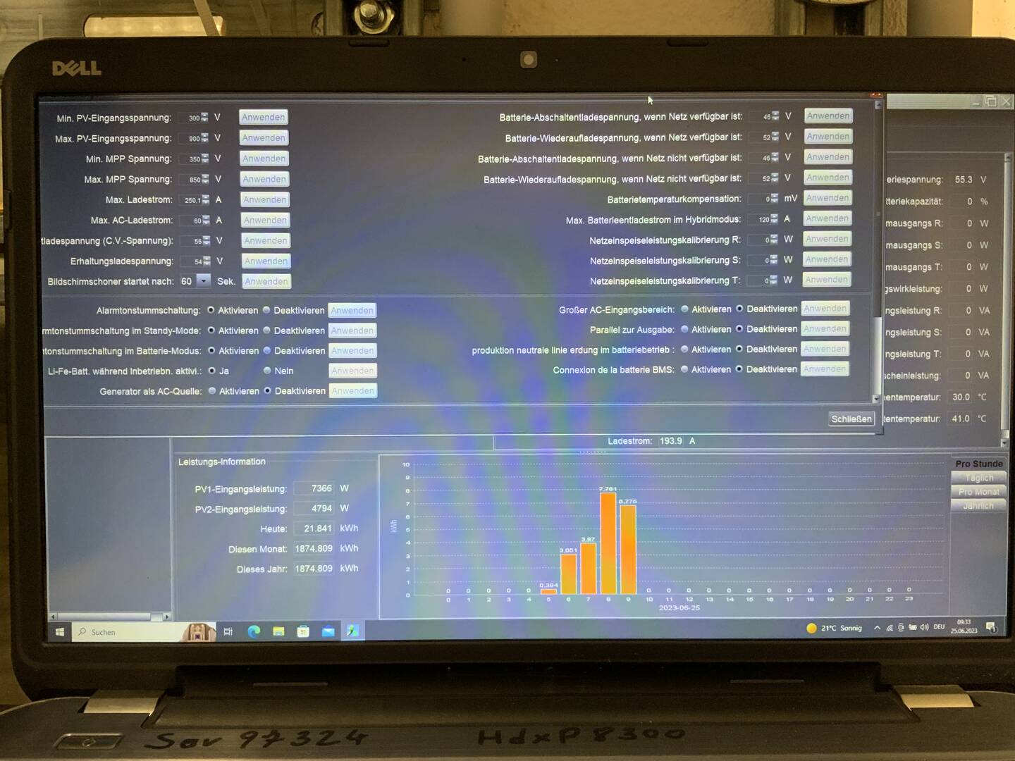

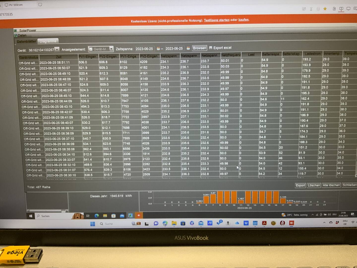

Einstellungen vom WR sehen sie auf den Fotos auch. (Grid-Tie with Backup2-PV only-einspeisung ins netz nein.
Um 10.44 habe ich Einspeisung ins netz JA umgestellt !!!! und die Batterie wurde wieder nicht geladen (wie altes Problem)
Um 10.52 habe ich Einspeisung ins netz NEIN umgestellt !!! und die Batterie wird wieder nur mit kleiner Leistung geladen (wie altes Problem)
Um ca.12.00 habe ich auf Werkseinstellungen zurückgestellt, jetzt ist der Telefonhörer wieder weg. (so wie immer ausser heute)
Auf den Fotos sehen sie auch das die Batteriekapazität mit zunehmender ladeleistung immer kleiner wird ! warum
es dürfte sich wohl um einen Programfehler handel !!??
Hi DB1103,
der durchgestrichene Lautsprecher im Displaybild rechts unten sagt aus, das der interne Buzzer für Fehleralamierung ausgeschaltet ist. (Ist im erstenBild auch aktiviert)

Wo siehst du denn einen durchgestrichenen Telefonhörer? Am Energiemeter oder am Inverter?
Wenn bei dir EC ON 1 am Inverter erscheint, sollte eine Verbindung zum Energiemeter bestehen.
