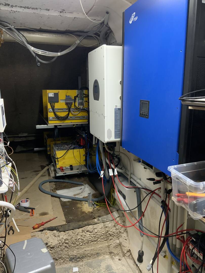

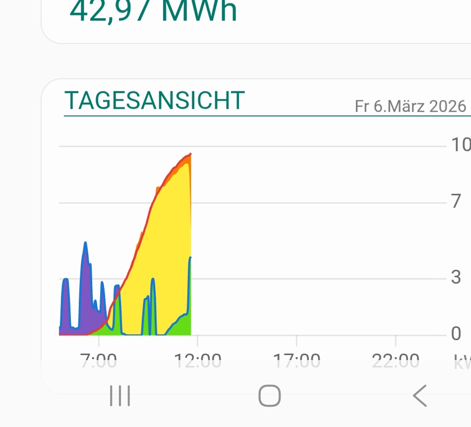

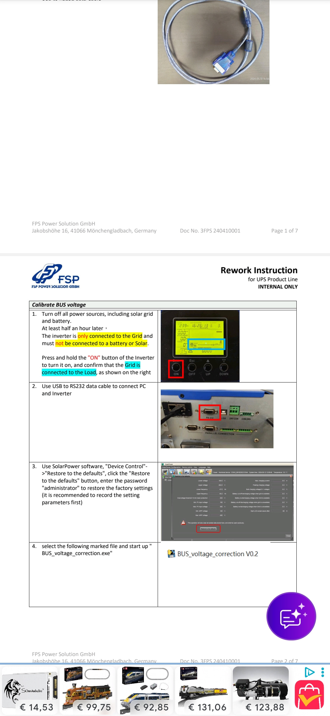

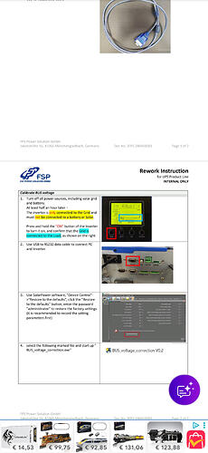

Ich hatte 5 Jahre das selbe Problem mit dem FSP 15kW. Hat immer max. 100A in die Batterien (4x10kW) geladen, obwohl 200A eingestellt. Habe voriges Jahr das bus_correction Tool von FSP von meinem FSP-Händler bekommen. Nach Anleitung mit Laptop x-mal kalibriert, ist sehr einfache Software mit guter Anleitung USB auf RS232 für jedermann.
Nach Anleitung muss man Solar und Batterien trennen, Wechselrichter mindestens 30min entspannen lassen- x-mal keine Verbesserung. Jetzt wollt ich ihn austauschen, habe aber nochmal mit 8kW vom Dach und angeschlossen Batterien mit dem kleinen Tool kalibriert. Jetzt läuft es. Lade seit 2 Tagen mit ca. 150A in die Batterien. ![]()
