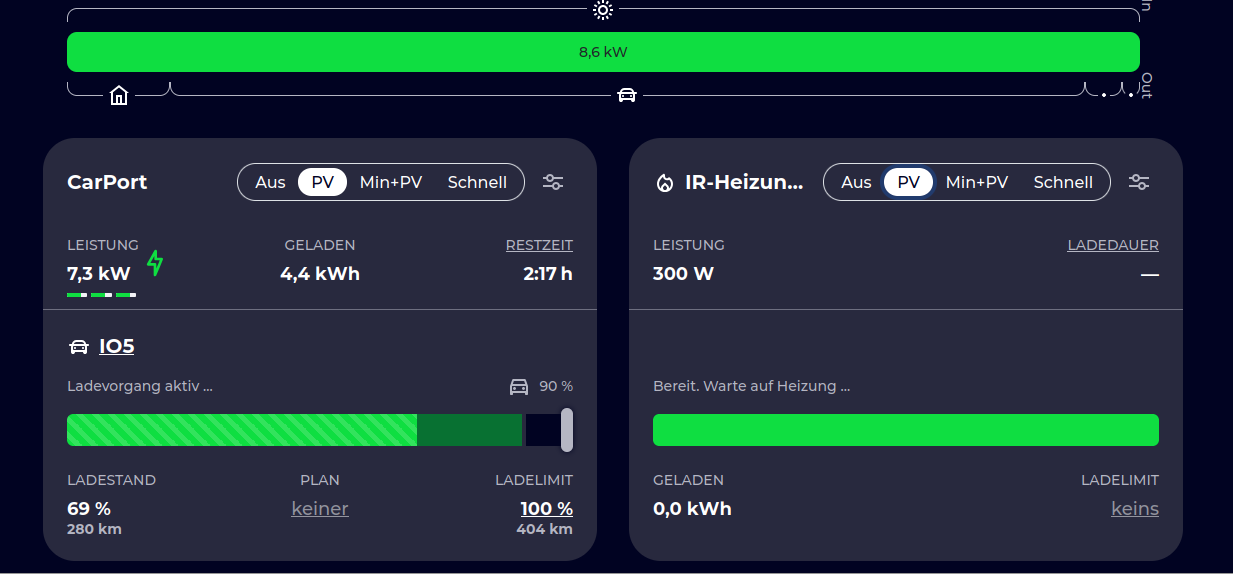

Kann man alles per EVCC machen, habe hier die WB den Heizstab der BWWP und IR Heizung darüber eingebunden und damit wird der PV Überschuss verbraucht. Dabei kann man sagen wer der reihe nach den Überschuss verbrauchen darf. EVCC kannst du extern laufen lassen oder auch in HA!
Schaut so aus das WebIf davon:
