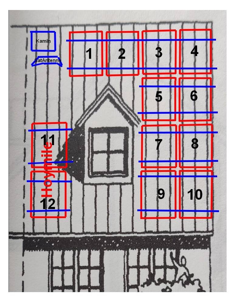

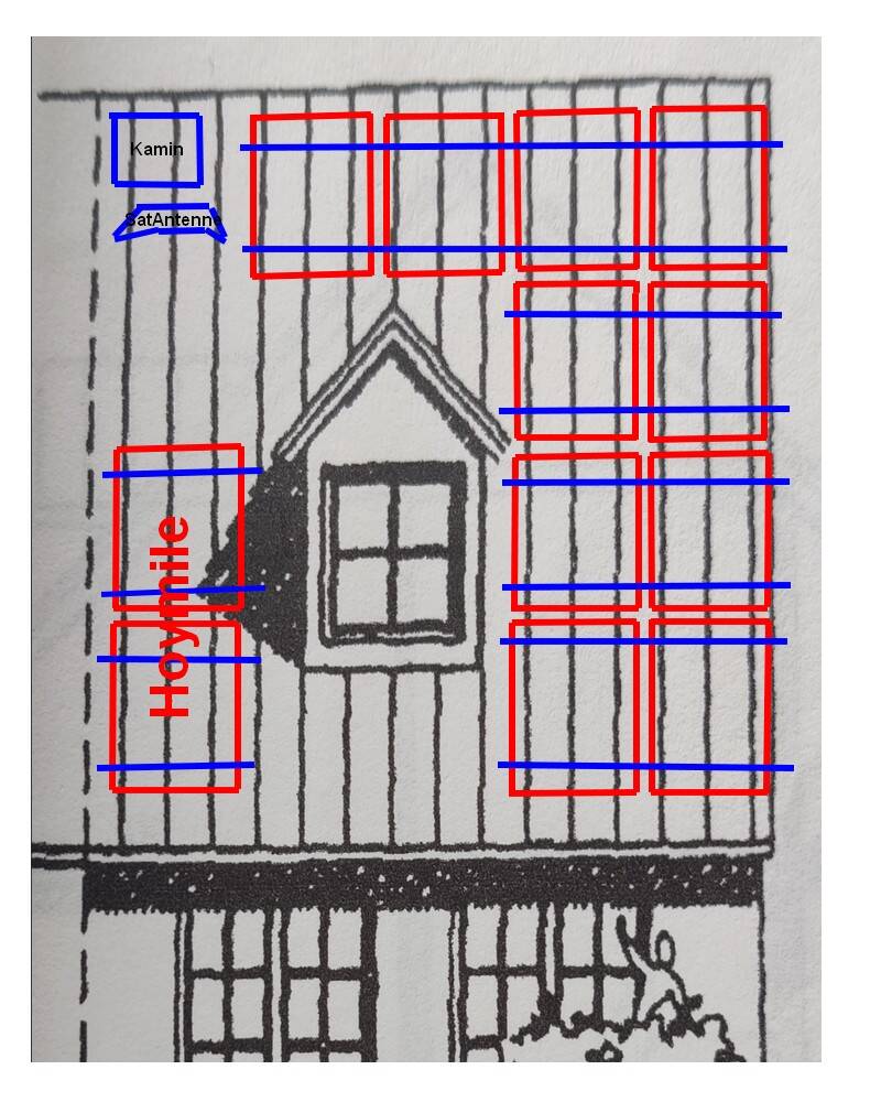

Für die unter euch, welche Lust/ Intresse haben mit zu grübeln, stelle ich eine Skizze vom Dach ein:
Die 2 Panels mit den Hoymiles sind als "balkonsolar" umgesetzt. Die Strings oder der String für die weiteren 10 Panels sollten unter Berücksichtigung Verschattung gelegt werden. Das Dach ist exakt nach Süden ausgerichtet. Ich nehme gerne Anregungen und Ideen auf.
Ich denke mal die Kombination mit einem Fronius Primo (für Strings mit Verschattung) an AC-OUT + den Rest über entsprechend dimensionierte Solarregler für die direkte DC-Ladung des Akkus, da bis Du am Besten beraten.. zum Thema Notstrom/Ersatzstrom einfach die zwingend notwendigen Verbraucher/Kreise/(Notstrom)-Steckdosen auf L1 umlegen, wo auch der Multiplus einspeist und gut ist.. Der Fronius läuft dann sowie weiter, solange noch Saft im Akku ist und der/die Solarregler benötigen "nur" Licht :wink:

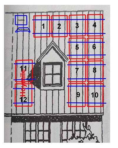

Ich habe die Panels durchnummeriert. Dann werden Erklärungen evtl. einfacher.
Hallo zusammen, wegen Verschattung gibt es den Hoymile (Panel 11 & 12). Da das Dach exakt nach Süden ausgerichtet ist wären max. Panel 7-10 ein Verschattungsstring. 1-6 haben keine Verschattung. Ist ein String mit nur 4 Panels nicht zu kurz fü den Fronius Primo? Wäre nicht ein oder zwei Hoymiles mit Optimierung /MPP pro Panel zu bevorzugen?

Ein String mit 4 Panels ist schon recht kurz, um eine vernünftige MPPT-Spannung zu erreichen.
Vielleicht machst du rechts der Gaube (7 und 9) nochmal einen Mikroinverter (Hoymiles z.B.) und die restlichen 8 Panels einen String?
Das wären 8 x 430Wp, also 3,44kWp. Damit bist du unterhalb der Schieflastgrenze, und gut im Bereich des Fronius Primo 3.6
Das würde bedeuten, den 8er-String auf den AC-OUT des MultiPlus zu legen. Richtig? Evtl. könnte ich die 9 auch noch in den String integrieren. Dies Zelle sieht kaum Schatten.
Wäre ein 9er String für den Primus 3,6 auch noch ok oder Besser Primus 4.0?
Schieflast würde noch gut passen.
Genau, das würde ich auch an den AC-out hängen.
Geht auch mit 9 Panels am Primo 3.6 Dann hast du halt ein einzelnes Panel übrig.

Ich habe die Leitungen für 2 Strings vom Keller zum Dach liegen und den Hoymiles akt Panel 11 & 12) mit den Leitungen zum Dach hin verlegt.
Durch die Inspiration von euch kommt mir nun der Gedanke ob ich Panel 11 & 7 an den Hoymile lege (12 kommt in den langen String).
Dann könnte ich den Rest (10 Panels) zu einem String verschalten. Das wäre minimal vom Aufwand. Schieflast wäre kein Problem. Ich sollte den Primo 4.0 verwenden und an den ACout des MultiPlus anschließen.
Habe ich etwas übersehen?
Primo 4.0 oder 4.6 was wäre bei einer String-Länge von 10 x 430Wp die bessere Wahl?
Klingt nach einer sehr guten Idee, wenn das montagemäßig kein Problem ist. Wobei ich dann aus den 10 Panels 2 Strings à 5 Module machen würde. Der Fronius Primo hat ja zwei MPPTs, kannst also zwei Strings anschließen.
Leistungsmäßig geht alles ab dem 3.6 aufwärts. Ich würde wohl den 4.0 nehmen, maximal 4.2.
Unten mal mit 2 x 5 Panels für den Primo 4.0 gerechnet.
