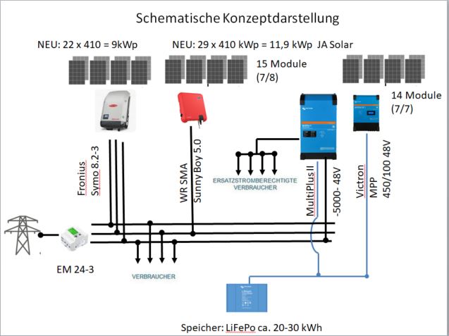

Ich möchte mich gerne zukünftig weitestgehend autark machen.
VOLTMETER hat mir schon viel geholfen in die Thematik reinzukommen, da ich an sich elektrotechnisch nicht wirklich fit bin (habe es halt nur zum Maschinenbauer geschafft
). Nochmal Danke Voltmter für deine Hinweise.

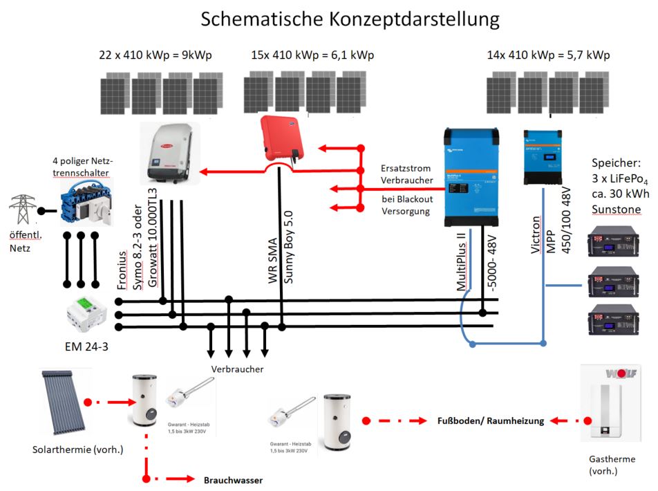

Nachdem die Einspeisevergütung nun ja wieder hoch gegangen ist, möchte ich meine Insel mit Netzanbindung so konfigurieren, dass ich um die 80-85% Autarkie erreiche und im Schwarzfall noch weitestgehedn alles ein paar Tage machen kann (wenn keine Sonne scheint). Nicht genutzter Strom soll ins Netz gehen und mit EEG vergütute werden. Unser Stromverbrauch liegt bei ca 6.000- 7.000 kWh ohne Wärmempumpe. Ich plane in meinen Brauchwassertank einen Heizstab zu integrieren und mir noch nen 2. Tank für unsere Fußbodenheizung zu holen, ebefalls mit Heizstab den ich dann mit Überschuss PV Strom bediene. Aktuell haben wir noch eine Gastherme. In 2-3 Jahren erhalten wir vermutlich einen Nahwärmeanschluss, den ich dann 2-3 Monate im Jahr nutzen würde.
Anbei das aktuelle Konzept. Bitte schaut mal drüber ob ich das so umsetzen kann. Bis auf den Fronius 8, die PV Module und die Batterie habe ich den Rest schon bei mir stehen.
Vielen Dank für eure Rückmeldung und Kommentare zu meinem Plan.

siet gut aus
machst 11/11 an den fronius wenn das von der leerlaufspannug passt
wieviel kostet der zur zeit?
bei netzausfall kannst dir noch nen umschalter verdrahten der deinen sb 5 an den acout1 vom mp2 schaltet dan nhast du 29module die netzunabhängig funktionieren
evtl sogar mit phasenkopplung über extra schalter der das netz vom mp2 trennt dann hast du ersatzstrom auf allen phasen im haus

Warum ist denn noch ein separater mpp laderegler verbaut? Kann der Victron MP2 nicht direkt einen String aufnehmen und die Batterie laden?
Dann noch eine Frage. Das em24 misst permanent die Phasen und weiß wenn kein Ertrag aus deinen PV Panels kommt, dass Energie aus der Batterie ins hausnetz eingespeist werden muss.
Damit er das nicht nachts macht und irgendwie den Akku leerzieht obwohl keine Verbraucher laufen, regelt er dann ab?
Und was passiert falls mal ein 11kW Verbraucher anläuft und der MP2 gerade volles Rohr auf L1 einspeist?

vielleicht ist so ein umschalter für dich eine option, dann kannst du auch den sb5 bei netzausfall weiterbetreiben

1. separater MPP: soweit ich verstanden habe ist dieses set-up vom Wirkungsgrad am effizientesten. Ich meine gelesen zu haben, dass man auch die Batterie direkt an den MP2 anschließen kann, Voltmeter oder jemand anderes hatte mir empfohlen einen separaten MPP einzubinden und ich habe das dann ohne weiteres hinterfragen so gemacht - hmmm.
2. em24: warum sollte der Akku leergezogen werden? Meinst du weil der em24 nicht unterscheiden kann ob das Elektron aus dem Akku kommt oder aus PV-WR ?
Leider bin ich noch nicht in der Realisierung, von einem so schlauen System würde ich mir jedoch erwarten, dass ich entsprechende Parameter setzen kann, wann der Akku genutzt wird und zwar ja nur zum Eigenverbrauch und nicht um ins Netz nachts einzuspeisen. Evtl. verstehe ich deine Frage auch nicht ganz korrekt.
3. 11 kW Verbaucher: habe ich bei mir eigentlich momentan nicht vorhanden. Aber ok sagen wir ich mache den Herd und Backofen auf "volle Lotte" an und parallel hängt noch irgendwas am Drehstrom was Saft zieht. Ist es dann nicht so, dass der MP2 voll einspeist und parallel ja dann auch der Fronius alle 3-Phasen bedient? Falls dann noch Strombedarf auf irgendeiner Phase zu decken wäre, würde dieser Mehrbedarf doch aus dem Netz kommen oder etwa nicht?

Modbus bekommst du als 'Normalsterblicher' nicht so einfach hin. Das ist schon komplex...
Wenn der Wechselrichter an ACin vom Multiplus hängt muss du aber auch nix programmieren. Dann muss der Wechselrichter ja nicht gesteuert werden.
Erst bei Notstrom muss der Mutliplus den Wechselrichter in der Leistung begrenzen können wenn der an ACout1 hängt und das geht mit Frequenzerhöhung.
Wenn du eine Anzeige im Portal von Victron vom Wechselrichter haben möchtest kann es sein das dass schon klappt wenn Modbus korrekt umgesetzt ist.
Für Modbus gibt es extra ein Profil für Wechselrichter das die Adressen und Daten festlegt.
Wenn das umgesetzt ist sollte das klappen.

Aber was ich nicht verstehe: Du willst knapp 12kWp an einen 5kW WR hängen? Dann verschenkst du doch ohne Ende. Oder ist die Position der Module so miserabel?
Kurz noch zum MPP direkt an die Module und Batterie:
Macht Sinn, weil du keine Wandlungsverluste (DC -> AC -> DC) hast.
Ist der Akku voll, speist der Multiplus ins Netz wie ein "normaler" WR.
Im ESS kann man eine Untergrenze für den Akkuladestand angeben, dann wird nichts mehr entnommen und der Akku auch nicht weiter leergesaugt.
die 12 kWP teilen sich auf in 2 Bereiche:
1. Bereich Sunny Boy 5.0 mit 15 Modulen je 410 W
2. Bereich MPPT 450/100 mit 14 Modulen je 410 W
Ans MPPT plane ich 20-30 kWh dranzuhängen. D.h. wenn die Batterien voll sind und noch immer die Sonne scheint müsste ich den MP2 so konfigurieren, dass er dann Strom aus den Batterien zieht, damit ich nichts verschenke.
Das sollte doch dann klappen, oder?
warum sollte man seinen mp2 für ein paar ct almosen vom staat verheizen?

Hi zusammen!
Her mal meine aktuelle Übersicht, ergänzt um den Bereich Brauchwasser und Raumheizung. Noch nicht dargestellt habe ich die geplanten Infrarot Raumheizungen. Die haben jedoch lediglich ca. 400 Watt pro Stück. Aktuell habe ich vor im Haus ein paar von denen zu installieren, um dann die Raumheizungen via Warmwasser weniger in Anspruch nehmen zu müssen.
Bzgl. Speicher habe ich mich für ein Produkt von SUNSTONE entschieden, 9,6 kWh je Einheit für je 3.700 € online zu kaufen. Sind LiFePo Zellen.
Frage: wenn ich später Heizstäbe zur Unterstützung der Warmwassererzugung installieren möchte, welche Möglichkeit gibt es hier vom MP2 die Steuerung "remote" zum weiter entfernten Heizstab zu machen? Sprich der MP2 ist ca. 50 Meter weg von den Heizstäben und es wäre recht aufwendig hier etwas hartverdrahtetes auf den Weg zu bringen. Gibt es hier Lösungen die per WLAN / FRITZ PowerLine funktionieren?

Ich habe bei meinem set-up mal folgende Frage: wenn meine Batterien voll sind und ich über den SB den MP2 speise und dann noch der Strom vom Smart Solart MPPT Regler kommt, führt das ja dann in letzter Konsequenz dazu, dass ich auf erzeugte Leistung verzichten muss, da ich nicht mehr als die max. Leistung vom MP2 in mein Netz bzgl. letztlich ins öffentlich Netz bringe wenn ich es nicht selbst brauche. Das ist korrekt, oder?
Falls ja, bedeutet das ja, dass ich eigentlich schauen muss, dass meine Speicherkapzität so grpß gewählt wird, dass der Solarladeregler den ganzen Tag meine Akkus lädt, sprich das Auslegungskriterium wäre ja dann die kWp die vor dem Regler hängen. Wenn wir hier von grob 5kWp reden und wir mal optimistisch von 7-8 Volllaststunden ausgehen könnte ich vermutlich gerne 40 kWh Speicher haben, da der ja normalerweise auch nur im Bereich 20-90% beladen / gefahren wird. Demnach hätte ich ja "nur" 70% von 40kWh, das wären dann 28kWh.
Stimmt meine Überlegung so grob?
Einfach die dc überschusseinspeisung abschalten oder auf 1kw begrenzen wenn das geht
