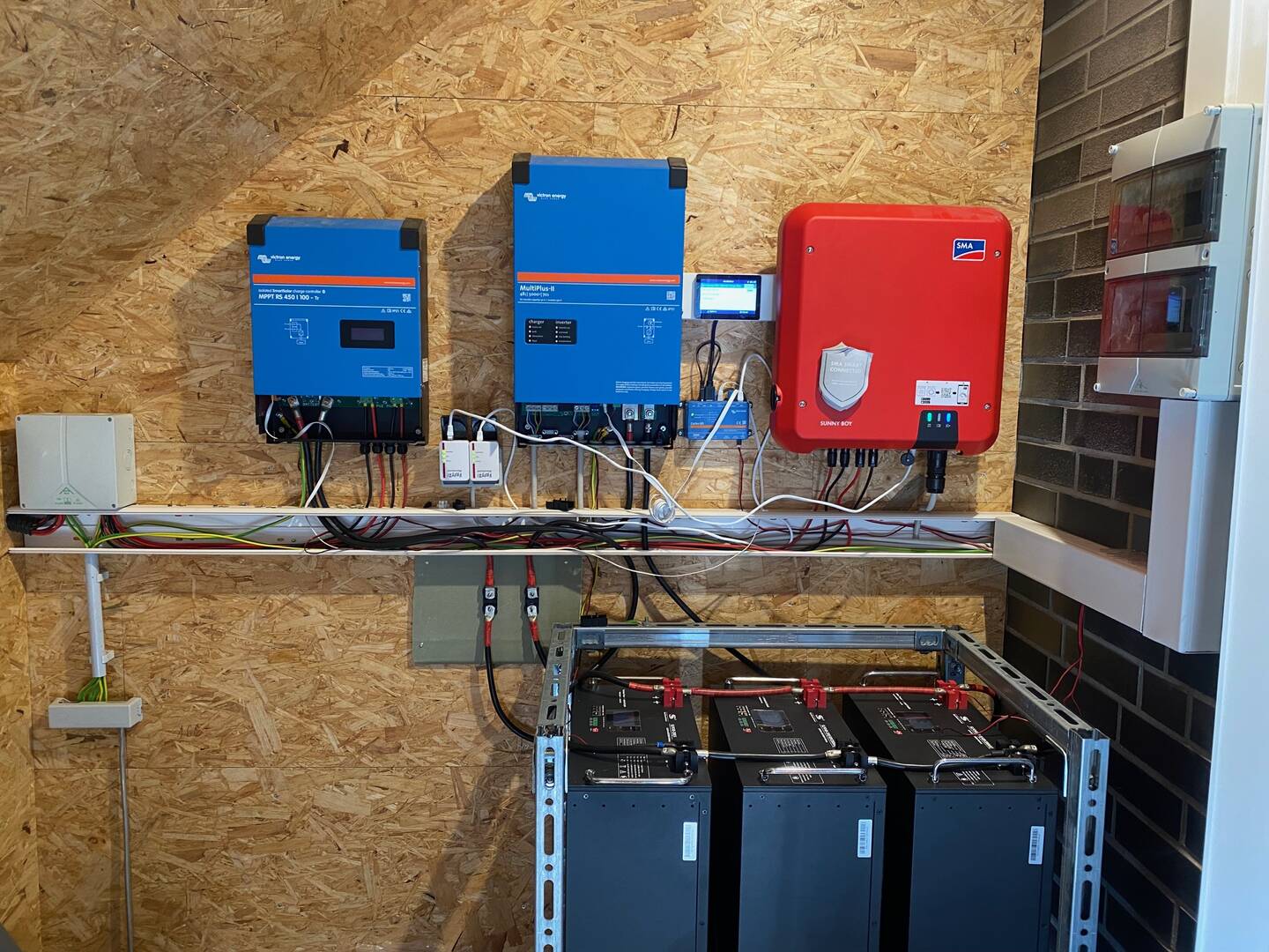

Ich bin gerade dabei mein System in Betrieb zu nehmen. So sieht es aktuell aus, ein bisschen optisches Finetuning kommt noch wenn alles 100% funktioniert.....
die Batterien sind parallel geschaltet, 3 x 9,6 kWh Sunstone Power 200AH x 48 V jede einzelne
Installierte PV Leistung: 4 Strings, zusammen ca. 12 kWp, 2 Strings hängen am SB 5.0 und zwei am Victron MPPT 450/100.
Der MP2 5000 ist mit den Batterien / dem MPPT verbunden, siehe mein Konzeptdesign weiter oben.

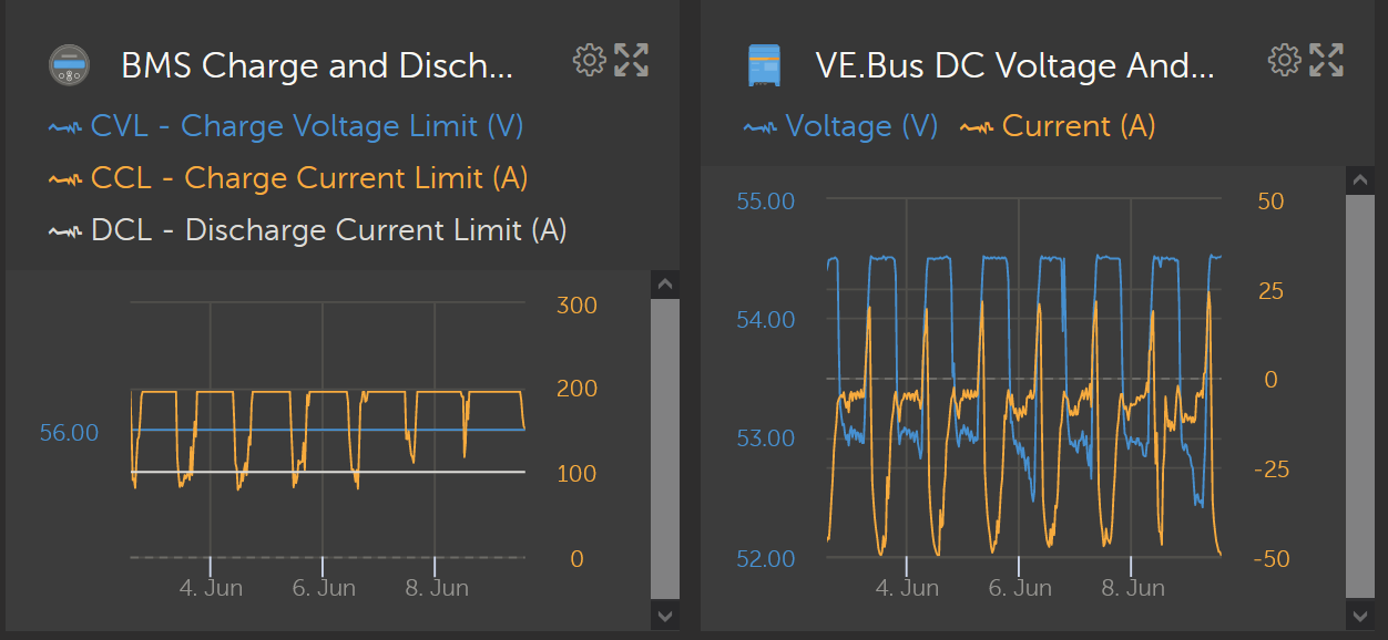

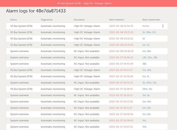

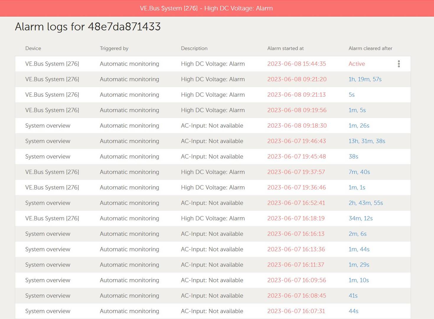

wenn ich den Multiplus an habe erhalten ich folgende Fehlermeldungen:
Ich habe dann mal die Batterien und den MPPT wieder gekappt in der Hoffnung dann würde sich die Fehlermeldung zu hohe DC Spannnung in Luft auflösen, das war aber nicht der Fall.

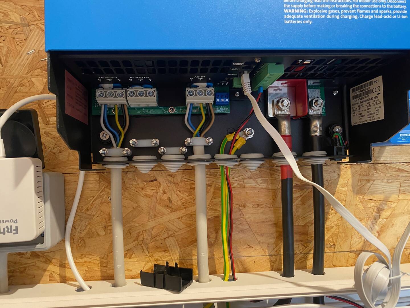

So sieht die Verkabelung aus:
Wer hat eine Idee was bei mir falsch ist, was ich ändern soll?

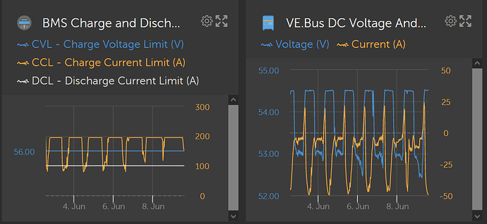

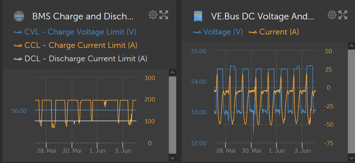

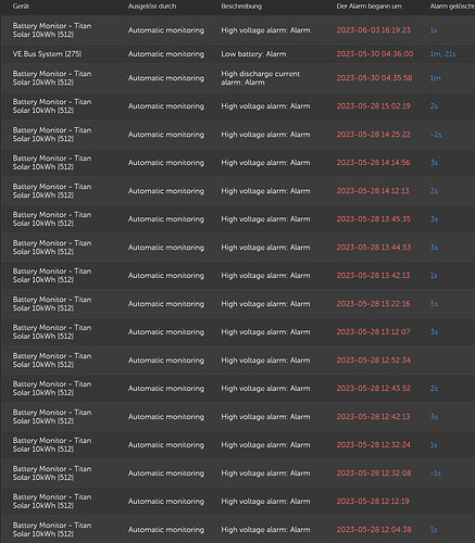

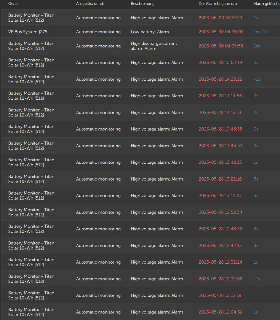

der Alarm kommt von der schwächsten "Zelle", die klopft oben an. hier hilft einfach nur Geduld.
Beispiel bei einer betreuten Anlage:

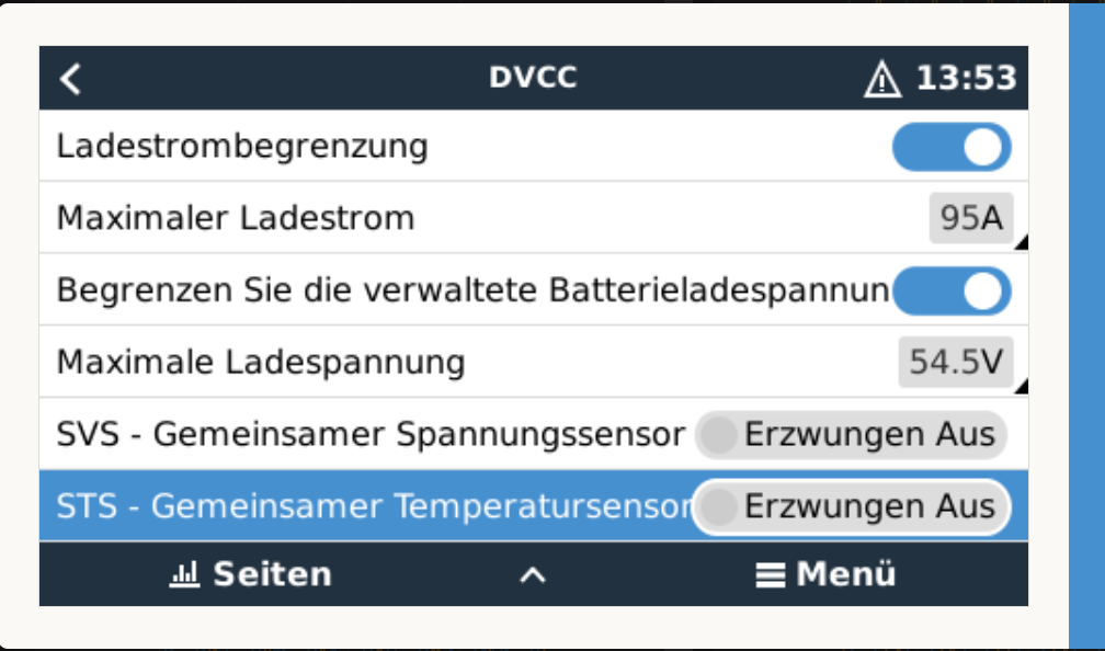

mein Workaround dazu, DVCC einschalten (sollte schon jetzt an sein), Ladespannung manuell eingrenzen. Spannung musst du für dich rausfinden.
bei 16s system setze ich das Ladegerät auf 55.2V, Victron macht da immer 0.2 mehr draus und gibt das auch so an die Laderegler im Verbund weiter.
bei 55.4V hat die "TitanBatterie mit PACE-BMS den ganzen Tag Fehlermeldungen geworfen,
am 28.5. habe ich die Spannung per DVCC auf 54,4V begrenzt, daraufhin gab es nur noch sporadische Fehler
am 1.6. hat das BMS auch die begrenzung nicht mehr so derbe reingehauen., an dem Tag hab ich auf 54,5V gestellt
wieder ein paar Tage später sieht es so aus als das ich morgen oder übermorgen wieder um 0.1V hochstellen kann, weil sich die starken der schwächste Zelle abermal angepasst haben.
wie weit du runtergehen musst, hängt von deiner schwächsten Zelle ab, stell dein DVCC auf 54.0 runter und schau ob die Fehler am nächsten Tag weg sind, bei JA 0.1V hoch usw.
!!ACHTUNG, in diesem FALL 16S !! System
Wenn du nur 15S hast, dreisatz anwenden :wink: 54/16*15= 50,6V

EDIT: nach betrachtung der Bilder kannst du obiges erstmal vergessen, es besteht derzeit anscheinend keine Verbindung CERBO <-> BMS, dann wird sich wohl einfach die Batterie "HART" abgetrennt haben (Schutzfunktion) und dein RS450 bringt dann 60V als Maximalspannung ins System. und diese PARAMETER sind dann zu hoch .

Bei deinem Konzept oben hast du einen 4-poligen Netztrennschalter eingezeichnet. Der sieht eher aus, wie ein 1-0-2 Notstrom-Umschalter, und wäre dann an der Stelle fehl am Platz.
Den solltest du so einbauen, dass ausgangsseitig L1/L2/L3 deines Hauses dranhängen, eingangsseitig dann wahlweise entweder L1/L2/L3 das öffentlichen Netzes, oder -im Notstromfall- AC-out deines MP2. Ggf. mit Phasenbrücke (also AC-out versorgt alle drei Phasen des Hauses) die auch geschaltet sein kann.
(Und den MP2 gleich an L1 anzuklemmen erspart oft nachträgliche Fehlersuche.)

Die Lage deiner Akkupaks ist vom Hersteller erlaubt?
Wenn dein Mppt mehr Leistung liefert wie der Multi ins Netz drücken kann wird bei aktivierter DC Einspeisung deine Akku regelmässig in den HighVolt Arlarm gehen, weil der Ladestrom nicht reduziert wird.
@stromsparer99 Was meinst du mit: „Die Lage des Akkupacks ist vom Hersteller erlaubt“?
Das mit dem Management vom Ladestrom und High Volt Alarm schaue ich mir an, danke für den Hinweis.
Das mit dem Umschalter haben wir so wie du es beschrieben hast realisiert. Zudem haben wir „davor“ Richtung öffentliches Netz 2 x 100% Schütze in Reihe verbaut, die auf Durchleitung sind solange das Netz da ist. Wenn das Netz weg ist macht Schütz 1 auf und dann Schütz 2 um eine rückwärtige Einspeisung zu verhindern. Phasenkoppler wird aktiviert sobald Netztrennung erfolgt ist. Der MP2 soll so eingebunden werden, dass er im Falle eines Schwarzfalls das gesamt Haus dann versorgt und nicht nur einzelne Verbraucher.
Die einbaulage deiner Akkus. Du hast die hochkant aufgestellt, die normale Einbaulage ist liegend. Je nach Zelltyp kann es sein, dass die Zellen nicht mehr voll vom Elektrolyte umgeben ist. Auch das Sicherheitsventil ist jetzt nicht mehr an der höchsten Stelle.
