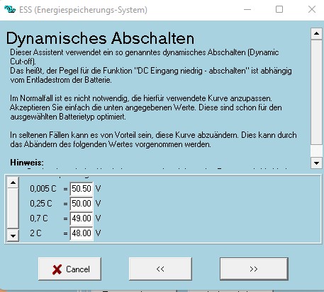

Guten Abend,
mit der Funktion des Dynamisches Abschalten habe ich noch so meine Verständnis Probleme und habe erstmal überall 48V hinterlegt. Ist diese Funktion bei Lifepo4 überhaupt wichtig?
Des Speicher läuft aber seit dem gut und zu meiner Zufriedenheit. :angel:

Guten Abend,

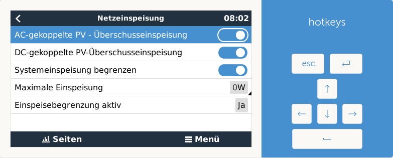

Jetzt wo soweit alles mit dem Multiplus läuft, vermisse ich eine Funktion, oder habe ich sie noch nicht gefunden im ESS oder egal wo.
Besteht die Möglichkeit eine Fixe Abgabe einzustellen ? zb das man 100 Watt permanent über den AC IN einspeisen kann ?
Gruss Udo
Das findest du unter ESS - Netzeinspeisung
Genau die habe ich auch gefunden, das ist ja der Überschuss wenn der Akku voll ist. Meine Frage ging dahin ob man auchbwenn der Akku zb nur 40% Ladung hat 100 Watt permanent einspeisen kann?
Gruss Udo
Sollwert Netz, findest du unter Einstellungen > ESS
Dann regelt er nicht auf 0 sondern auf 100 oder was du halt einstellst.
