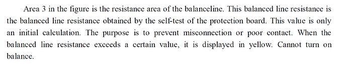

Wenn ich ein ein normales BMS habe dann sollten i.d.R. alle Balancer Leitungen im Auslieferungszustand gleich lang sein (bei mir war das der Fall), also haben auch alle den gleichen Widerstand, und ich erhalte hier wenn es keine Kontakt Probleme gibt auch sehr nah beieinander liegende Werte (wie bei Stromsparer99 und bei mir sogar im 1mΩ Bereich). Ich für mich würde immer alle Leitungen gleich lang haben wollen denn so habe ich auch gleich immer einen ersten Anhaltspunkt das es keine Kontaktprobleme gibt. Und genau so ist das normal auch vom JK-BMS gedacht sonst gäbe es diese Anzeige auch nicht. Wenn ich jetzt unterschiedliche Leitungslängen bei den Balancer Kabeln hätte dann fällt das weg weil man einen Wirrwarr von Werten angezeigt bekommt. Das richtige Wort wurde ja schon gesagt "Sorgfalt", und weil man eben so gleich sehen kann ob was nicht stimmt und man evt. Kontaktprobleme hat, und vorallem wo. Der Funktion tut das hier normal keinen Abbruch kann aber weil der Balancer im Fall des JK-BMS abgeschalten wird wenn die Werte zu hoch sind. Wenn man zb. beim Modellbau unterschiedlich lange Balancer Leitungen machen würde, sei es am Akku oder aber der Balancer Platine, dann könnte man die DC-IR Messung "vergessen" die man gerne als Referenz über den Zustand der Zellen hernimmt. So ist alles gleich lang und man bekommt wenn alle Zellen iO sind auch annähernd gleiche Werte. Es ist also nicht verkehrt Grundlegend gleiche Leitungslängen zu haben. Es sei denn man möchte jedes mal einen Zettel rausholen bei dem man sich die Werte notirert hat um den ganzen Wirrwarr an Werten zu vergleichen.
Doch :winking_face_with_tongue: (Ansichtssache)
Ich kenne die Grenzwerte nicht aber das JK-BMS würde den Balancer abschalten, und dann hättest du vielleicht irgentwann das nächste Problem wenn du nicht drauf achtest.
Auszug aus der Anleitung:

Und weil du die Werte nicht kennst, machst du aus lauter Vorsicht auf rein spekulativer Basis merkwürdige technische Lösungen, anstatt dich mal darum zu kümmern, bei welchen Werten ein JK gelb meldet.

Steht auch im Screenshot aus der Anleitung den ich gepostet habe.

Ich hab doch gesagt das ich die Grenzwerte nicht kenne.

Nö, ich mache das aus anderen Gründen die ich schon beschrieben habe. Warum sollte ich mich kümmern ab wann das JK-BMS gelbe Werte meldet? Meine Leitungen sind alle Original und ungekürzt oder verlängert, und die Werte liegen alle im niedrigen 50mΩ +-1mΩ Bereich. Und das passt auch so, ich habs nachgemessen. Daraum kümmern/testen, sollten eher die welche die Leitungen verlängern weil es unter Umständen nötig ist, um zu sehen ab wann es Probleme mit sich bringen kann.
