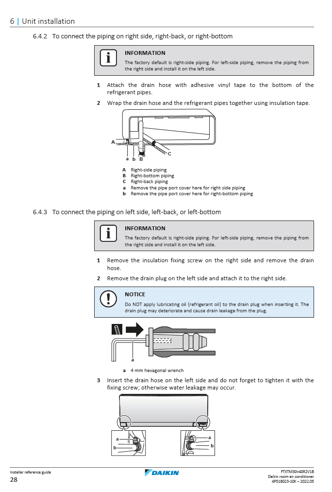

  2. Dann frage ich mich, ob man rechts am Gerät die Leitungen Aufputz herausführen kann. Gibt es passende Ausstanzungen im Gehäuse? In der Installationsanleitung ist diese Variante nicht aufgeführt.
    EDIT: ICH MUSS BLIND GEWESEN SEIN. STEHT NATÜRLICH IN DER ANLEITUNG.
  3. Dazu gleich die nächste Frage: Die Kälteleitungen müssten dann ja um 180 Grad in die andere Richtung gebogen werden. Halten die das aus?

Geht grundsätzlich, aber als Anfänger kommt man ins Schwitzen. Wenn problemlos eine andere Variante geht, geh lieber anders heraus.
Technisch geht so, das das Rohr tordierend gedreht wird. Der 90 Grad Bogen bleibt also erhalten und das Rohr über dem 90 Grad Bogen wird tordiert.

Den minimalen Biegeradius für 3/4” gibt FastPipe mit 95mm an. Das sind dann gut 20cm Platzbedarf für einen 180 Grad Richtungswechsel.
Alternativ gibts bei ebay so 180 Grad Kupferbögen
https://www.ebay.de/itm/334142310108?var=543362016247
Zur Not muss ich unten raus und den Kanal unter dem Innengerät verlegen. Der waf (woman acceptance factor) dürfte aber unter dieser Variante etwas leiden. Wenn die Regierung das dann überhaupt noch genehmigt :see_no_evil_monkey:
Viele Grüße
Andreas
Wenn es keine einfache Alternative gibt, dann würde ich es einfach wagen und 180 Grad tordieren. Schön langsam und immer mal wieder kontrollieren, ob alles gut läuft.

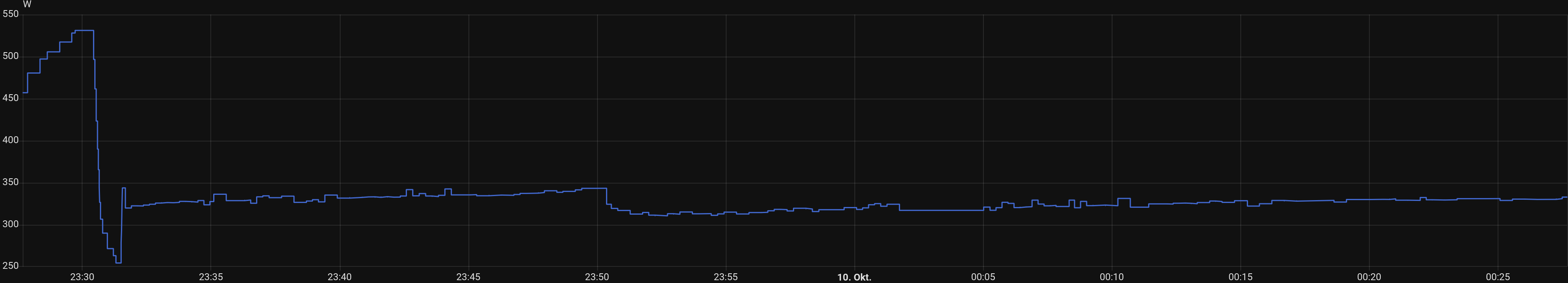

Der erste Eindruck: Extrem leises Außengerät. Läuft gerade mit fast konstanten 155 W -163W (Shelly) im Heizbetrieb und das Außengerät ist kaum wahrnehmbar selbst wenn man direkt daneben steht.
Beim Anheizen mit 800W war es auch angenehm leise. Da kann sich kein Nachbar beschweren.

Die Anlage läuft mit 100-180 W außer ein paar Minuten beim Anheizen. Da können es auch mal 500-800W sein.
Tagsüber wird sie bei hinreichend Sonne oder auch bei dünnen Wolken von meinem 400W Balkonkraftwerk, dass tatsächlich auch in diesen Tagen tagsüber bei Sonne mehrere Stunden volle 400W liefert. Da heizt man dann auch im Winter tagsüber recht günstig.
Im Moment taktet die Anlage trotz der offenen Türen bei den milden Temperaturen 3-6 Mal die Stunde. Das dürfte aber anders werden wenn es etwas kühler wird.

Spannend, dass die soviel weiter heruntermoduliert. Ich bekomme mit meiner ATXM35A/ARXM35A nur ~300W hin, wenn ich über Faikin und Bedarfssteuerung auf 30% stelle zum heizen.
Die kommt sehr wahrscheinlich deutlich tiefer. Bei dir wird es aber daran liegen, dass deine Räume einfach mehr Wärme brauchen, womit die nicht tiefer modulieren kann. Sie taktet ja nicht, also braucht es auch diese Wärmeleistung.
Das stimmt. Es lag einfach nur am Abstand zwischen Soll und Ist-Temperatur. Da ich etwas überheizen muss, um die umliegenden Räume mit einem IG zu erwärmen, wollte ich eigentlich über die Bedarfssteuerung auf Minimum stellen und in der Übergangszeit so vor sich hin laufen lassen. Inzwischen hat sie 25,5°C bei 25°C Soll-Temp erreicht und scheint das bei 240W zu halten… Sorry, wollte den Thread nicht kapern :wink:
