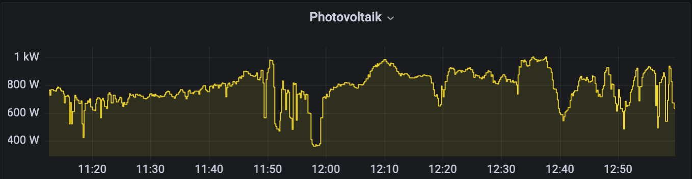

Hi, um 12:22 bei mir 837W absolut bei 3,78kwp in Essen bei flacher Anlage auf Flachdach also 0 Grad optimal nach Süden ausgerichtet :wink:
Aber absolut wolkenfrei sieht der Graph hier nicht aus:

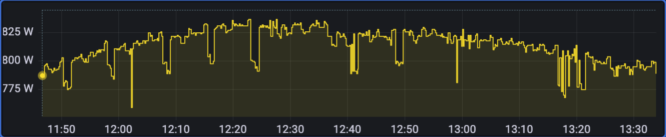

Hier noch der 10.02. zum Vergleich, 12:37 mit 1.01kw

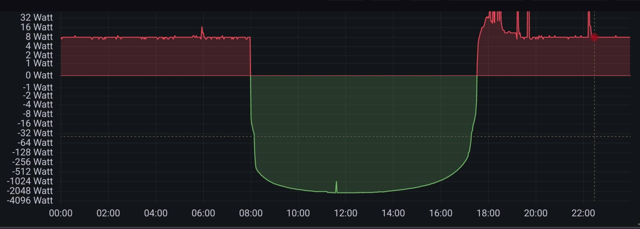

Zum Wetter:
Bei uns im Süden war den ganzen Tag nicht eine Wolke am Himmel. Falsches Stadtteil, würde ich sagen ?
Den kleinen Peak mittags bitte ignorieren, das sind Messdaten von L3 am Stromzähler, also inkl. Verbraucher.
Naja der Stadtteil meiner Anlage ist südlich der Ruhr und absolut verschattungsfrei, so groß ist der Unterschied dann örtlich nicht wenn deine "im Süden von Essen" steht :wink:
Also irgendwie passen die graphen dann nicht so gut zusammen, ich war an dem Tag nicht vor Ort von daher kann ich nicht sagen wie das Wetter exakt war, aber nach perfektem Sonnenschein ohne Wolkenschlieren sieht meiner nicht aus.

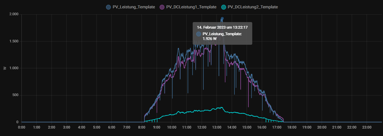

Also ich kam gestern auf max. 1,92kw. Bei 14,8kwp Anlage :smiley:
Das heißt 129W/kwp.
Wer kann das toppen? ?

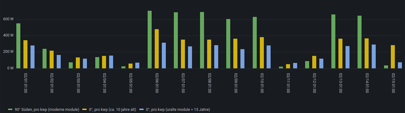

Hier mein die maximalen Leistungswerte der vergangenen Tage... was meine drei kleinen PVs jeweils pro kwp geleistet haben.

Ich wohne auch südlich der Ruhr, vielleicht sind wir sogar Nachbarn ?
Ich war aber vor Ort und kann dir sagen, der Himmel war den ganzen Tag komplett wolkenfrei.
Wenn du so Einbrüche hast, vielleicht hat es was mit geringer Verschattung durch Bäume zu tun?
Im Februar steht die Sonne sehr tief.....

Wie du sehen kannst, arbeiten bei mir gerade die 90° gen Süden geneigten Module am kräftigsten.
Ganz lustig - ich hab etwa die gleiche Leistung in 90° und nochmal flach bei mir zu Hause. Das heißt die höchste Gesamtleistung sind typischer weise im Frühling und Herbst, wenn die Sonne beide Ausrichtungen gleichermaßen bescheint. :slight_smile:
