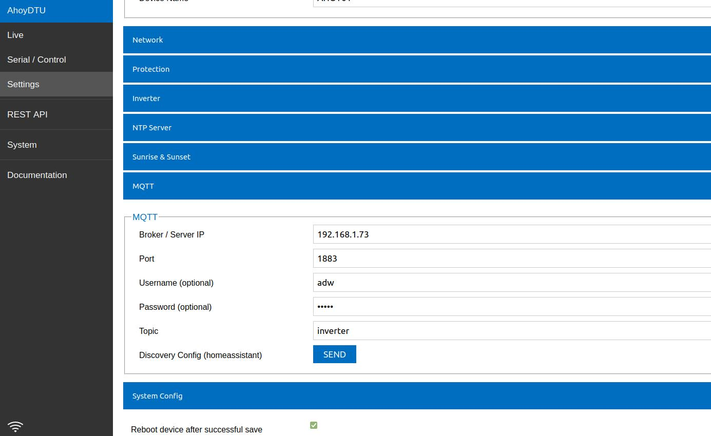

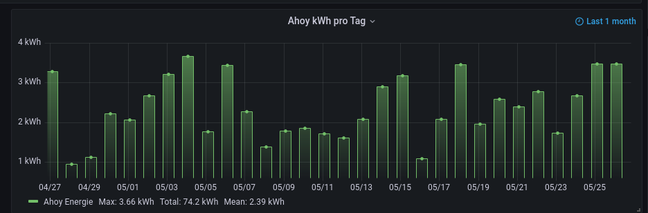

Man kann die Daten per MQTT an z.B. iobroker senden. Dann kann man die Daten auch in z.B. influxdb speichern und z.B. mit Grafana visualisieren

Ich habe im iobroker den MQTT Adapter installiert. Also nicht über den Sonoff Adapter. Ich nutze Ahoy, nicht Open DTU

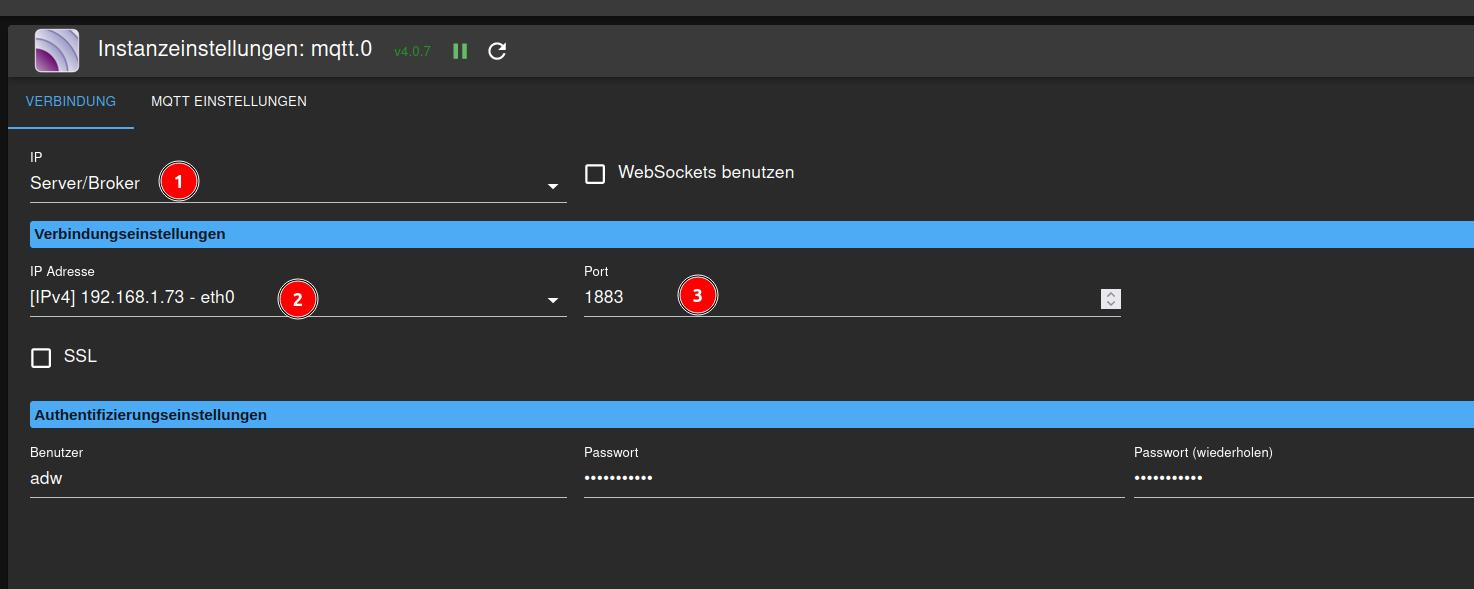

In deiner iobroker Installation hast du eine MQTT-Instanz installiert? - Falls nein, gehe unter Adapter und füge eine Instanz MQTT Server/Client hinzu.
Es gibt nicht viel zum Eintragen: NurNetzwerkadresse (der MQTT Installation, also die von iobroker) und den Port. Standard ist da 1883. Falls du den
bereits für den Sonoff-Adapter (deine Tasmota-Geräte) verwendet hast, musst du ihn an einem von beiden Instanzen ändern.

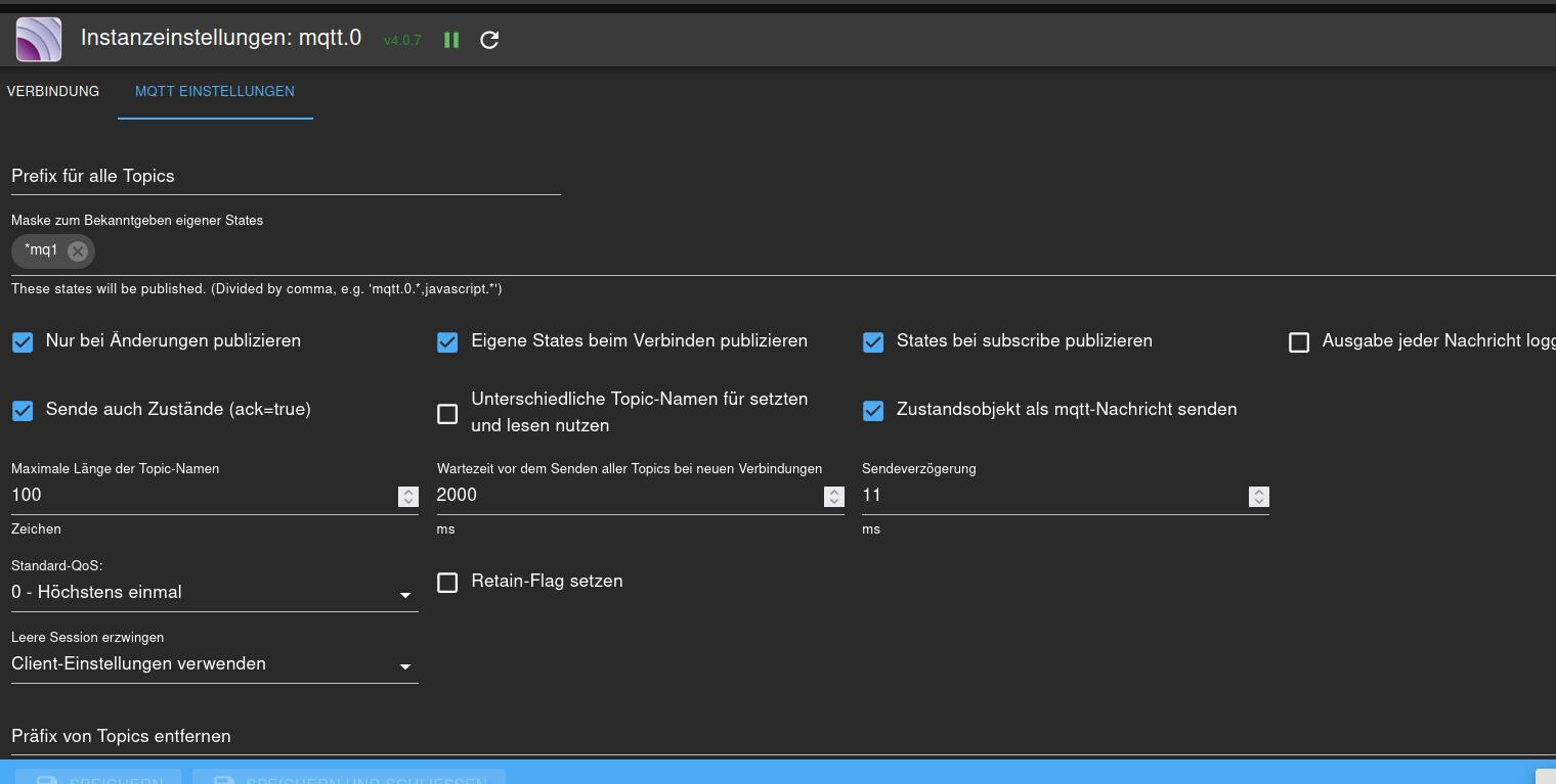

Die Einstellungen habe ich mWn gelassen wie sie waren:

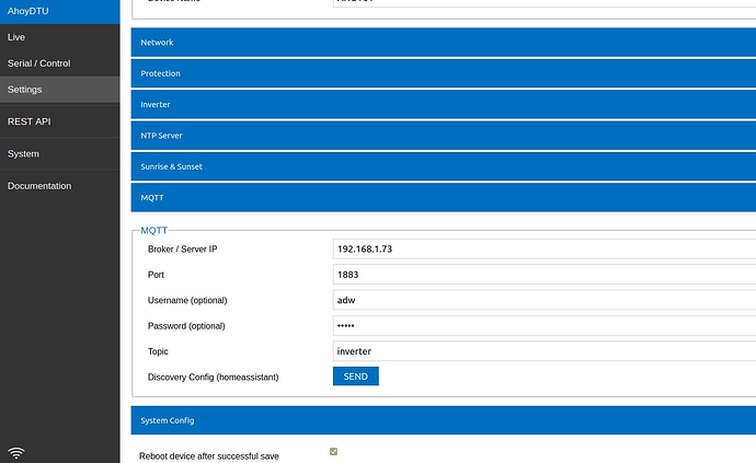

Im Ahoy dann dies eingestellt:

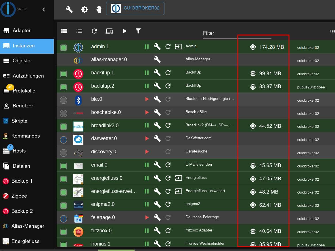

Der Flaschenhals beim Raspi ist weniger die CPU Performance, sondern eher der begrenzte RAM. D.h. man kann nur eine begrenzte Anzahl an Adapter installieren.

Ja, der Raspi kann das. Man kann halt nur eine begrenzte Anzahl an Instanzen aktiv halten. Er hat ja soweit ich weiss 1GB.
Ein Teil meiner Instanzen sieht so aus:

Ich habe ca. 40 aktive Instanzen am laufen. Die benötigen ca. 3,5GB an RAM. Daher bin ich damals ganz schnell vom Raspi auf ein Notebook gewechselt.
