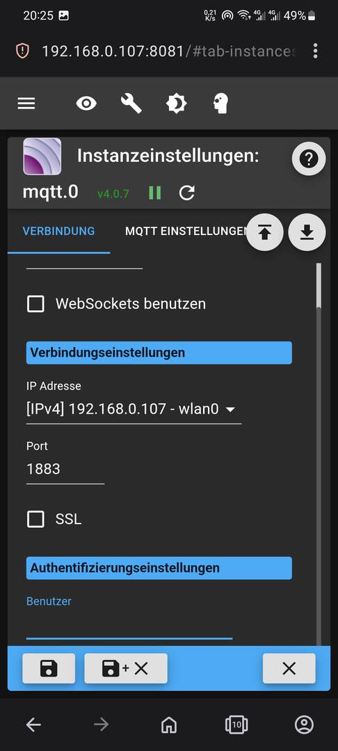

Ich habe es jetzt alles installiert. Jetzt die Frage wie gebe ich die IP ein wei auf dein Foto. Bei mir hat ahoy eine andere als angezeigt wird.
Benutzer Name und passwort müsste ich auch noch haben.
@boelli
hmmm... ich bin mir nicht sicher was du meinst. Ich habe verstanden: iobroker ist installiert; mqtt-Adpter ist auch installiert und ist in der Übersicht der Instanzen sichtbar.
In der Übersicht der Instanzen auf den Maulschlüssel beim mqtt-Adapter klicken, dann sollte das Einstellungsfenster erscheinen. Benutzername und Passwort ist optional.
@claus1968 ja genau richtig verstanden. Okay ich werde mal schauen.
Nur was stelle ich bei den Einstellungen ein?

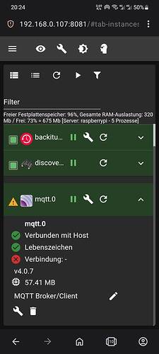

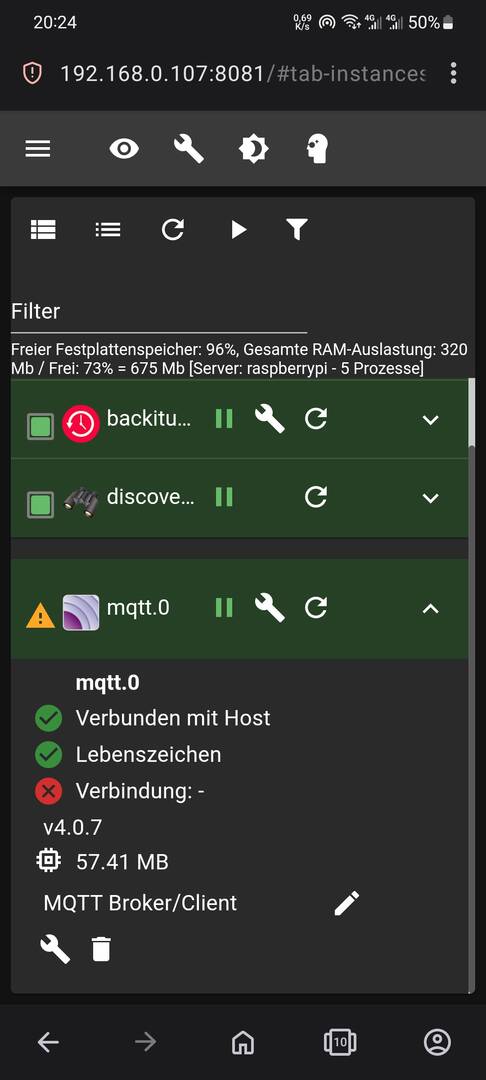

Ich habe soweit alles gemacht. Nur bekomme ich keine Verbindung siehe Screenshot.
Oder fehlt noch etwas?
Habe es hinbekommen. Jetzt nur noch die Visualisierung probieren.
