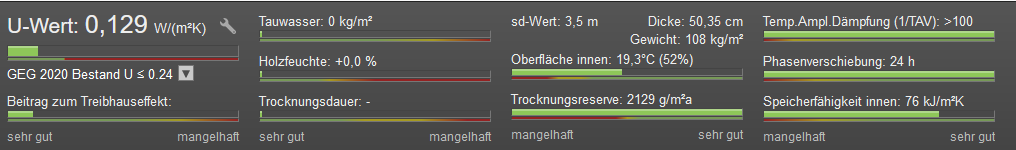

Du kannst das ja gerne mal hier berechnen: https://www.ubakus.de/u-wert-rechner/?
Meine Wand sieht so aus:
Ein Raum mit geringerer Speicherkapazität kühlt definitiv schneller aus als ein Raum mit einer höheren bei gleicher Dämmung.
Als bildlicher Vergleich: Nimm eine Tasse Tee und eine Kanne Tee mit gleicher Temperatur und stell sie nebeneinander. Welcher Behälter wird schneller auskühlen?

Aber das Thema hat sich ja erledigt. Es sind ja nicht einfach nur Holzfaserdämmplatten an der Wand sondern diese werden in Lehm eingepackt.
Damit wäre ja dann wohl das Thema erledigt aber mein eigentliches Anliegen nicht :frowning:

Es ging mir nicht darum, eine reale Wohnsituation zu beschreiben. Es ging mir darum, zu verstehen, wie die Zusammenhänge sind und da ist es sinnvoll, mal radikal zu vereinfachen.
Real wird alles, was man im Raum hat, eine Wärmespeicherfähigkeit haben. Ebenso die Holzfaserplatten. Wieviel das ist, könnte man berechnen, wenn man die konkrete Situation weiß.
Aber eigentlich gings ja nur darum, ein paar Vorstellungen davon zu entwickeln, wie sich die Physik so verhält und warum aufgewärmte Luft kaum was wert ist, wenn es keine Wärmespeicher im Raum gibt. Nur Wärmespeicher sorgen dafür, dass es länger warm bleibt im Raum.
