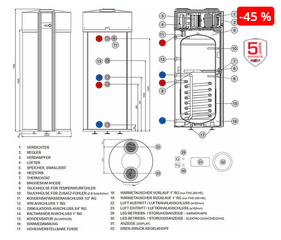

Oder eine ganz andere Möglichkeit. Diese Brauchwasserwärmepumpe von Andreas wäre perfekt. Wir haben keinen Keller und das Teil würde dann im Erdgeschoss stehen. Da wäre es dann auch niemals wirklich kalt, da der Heizraum im Hausinneren liegen würde. Also optimal ohne Außeneinheit.
Die Brauchwasserwärmepumpe bzw. der Speicher für die Pumpe braucht halt dann einen zusätzlichen Wäremtauscher für den Ofen .. gibts bestimmt auch
z.b. hier .. aber ob das gut ist weis ich nicht
oder hier .. sagte ja gibt es bestimmt :wink: :slight_smile: Google weis alles :stuck_out_tongue:

Ja die Lösung wurde so vorgeschlagen mit der Brauchwasserwärmepumpe und dem zusätzlichen Wärmetauscher. Aber das wäre keine Lösung für mich, denn ich möchte auch die Zentralheizung mit dem Kaminofen bedienen und nicht nur das Brauchwasser.
