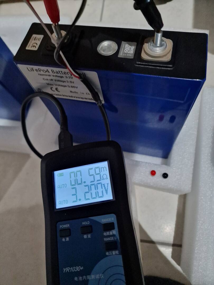

Dann habe ich mal den Innenwiederstand oben an den Polen gemessen.
Habe die Zellen nicht geladen wurden mit 3,2V geliefert und Innenwiederstand 00.49mohm gemessen mit YR1030+
Ich lade momentan eine Zelle um da die Werte dann zu prüfen.
Der Innenwiederstand erscheint mir doch für neue Zellen recht hoch. Hat jemand da Erfahrungen/Tipps für mich?

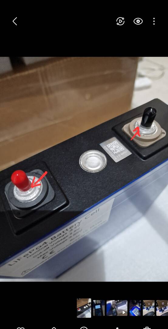

Such Mal die Stelle, wo der original Code ist.
12 stelligen Code war bis 2016 oder ist gefälscht.

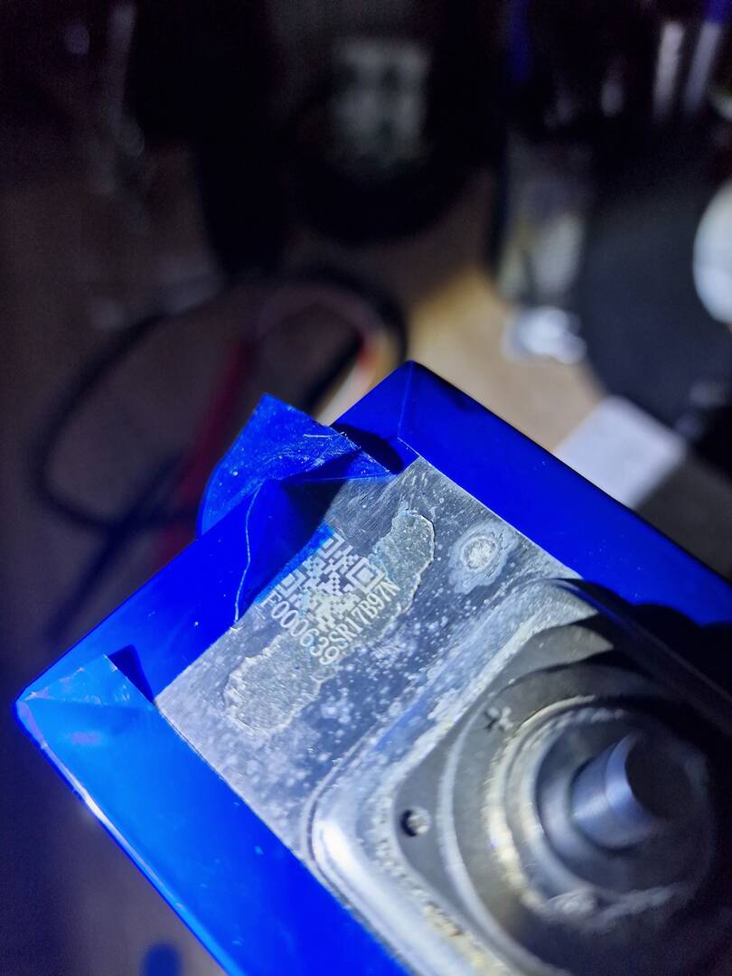

stimmt, du hast recht. Habe jetzt nochmal den oberen Schutz komplett abgenommen und da ist noch ein Code.
Aber damit kann ich leider auch nichts anfangen. Ich hänge mal ein Foto an, vllt kannst du dazu was sagen.
Lässt sich leider garnicht scannen weil klebereste drüber sind. Und ein stück von der blauen Folie nicht ab geht.
Schau mal
Dass hilft mir leider nicht weiter, da ich nicht weiss wo die "richtige" stelle ist wo ich meinen Code einsetzen muss und 2tens jetzt ja noch ein 15 stelliger Code dazu gekommen ist :roll_eyes:
einmal der sichtbare code
V1017AF20179
und der verborgene
F000639SR17B97N
wo genau müsste ich diese Zahlen einsetzen, ich hab leider überhaupt keine Ahnung
Ich erinnere mich, dass der 24 stlige hinten eine Seriennummer drin hat. Die fiel weg davor sitzt der 12 stellige, das war die Position.
Du hast einen 12 stelligen und einen 15 stelligen. Für letzteren , der versteckte, habe ich leider keine Idee. Ich schaue es nacher Mal an.
Den 12'stelligen kannst du vergessen, denn das ist ja der gefälschte. Der geht nicht nach den Regeln.

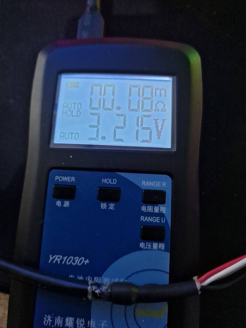

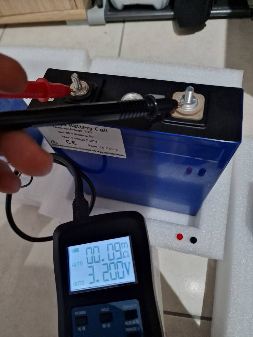

Mir hat das Thema keine Ruhe gelassen und ich hab nochmal gemessen.
Die Frage ist, wie messe ich den Wiederstand richtig?
Wenn ich ganz oben auf der Gewindestange an den Polen messe komme ich auf ~0,5mohm, messe ich ganz weit unten an der Gewindestange zeigt das Messgerät 0,25mohm an. Messe ich wiederum auf der Auflagefläche wo die Verbinder nachher aufliegen zeigt das Messgerät nur 0,05mohm , also der Kontakt wo die Gewindestangen raus kommen.
Welcher Wert ist nun der richtige ?
Wenn du musst, musst du das direkt auf dem Alu Pol machen. Alles andere enthält übergangs- und Oberflächenwiderstände.
Aber von pol zu Pol.
Okay danke für die Info.
Habe alle nochmal durchgemessen und komme bei allen auf Werte zwischen 0,05 und 0,07 mOhm.
Das sind doch eigentlich ganz gute Werte oder?

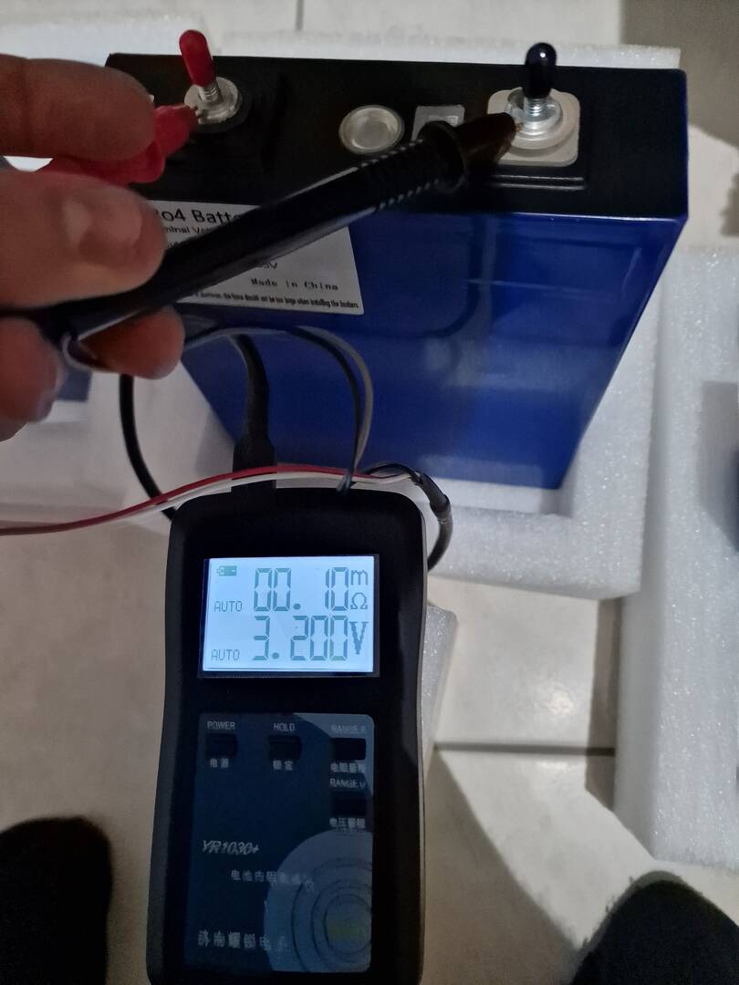

wie meinst du von pol zu pol.

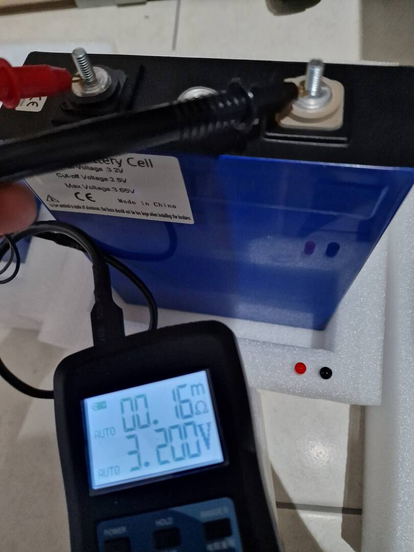

Habe jetzt unten angesetzt (Bild)
nicht an der Gewindestange sondern auf den runden plättchen wo die verbinder nachher aufliegen.
So richtig?
Ja, richtig.
0,05 mOhm? Noch nie so niedrige Werte gesehen. Bist du sicher?
ja, erscheint mir auch komisch.
Aber ja dass sagt dass Messgerät, kann leider nicht ein Foto gleichzeitig machen wie ich messe und man die anzeige sieht.
Messe ich wiederum ganz unten an der Gewindestange komme ich auf 0,23mOhm bei der selben Zelle
Habs doch nochmal versucht mit einer Hand zu messen. Oder is das so falsch?
Der Strom fließt unten über die runde Fläche, die wo dein Verbinder aufliegt. Da musst du messen. Über die Gewindestange geht kaum Strom drüber. Also ist die uninteressant.
Messe doch Mal mit beiden tastspitze an einem pol. Oder über 1 cm Verbinder. Oder einen ganzen Verbinder
Es geht darum herauszufinden, ob du/ Und Oder das Gerät richtig misst.

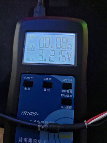

So habe nochmal 3 Messungen an der selben Zelle gemacht. Hoffe man erkennt es soweit gut.
Einmal unten am Verbinder, einmal ganz unten an der Gewindestange, einmal oben auf der Gewindestange
Soweit sieht alles gut aus.
Setze doch bitte Mal beide tastgriffe auf dem gleich pol auf, Methode eine das erste Bild. Auf dem pol, gegenüber. Also 3 Uhr und neun Uhr. Das ist dann wie Kurzschluß am Messgerät.
Und wenn du schon Verbinder hast, messe mal einen Verbinder.
