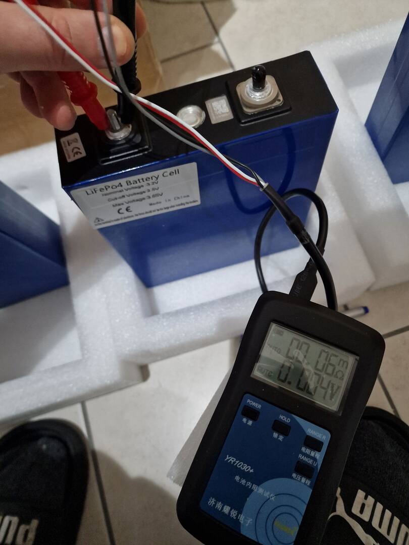

erstmal hier wie gewünscht an einem Pol gemessen

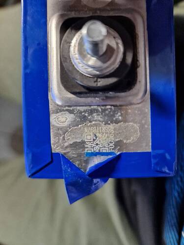

hier nochmal der versteckte qr code

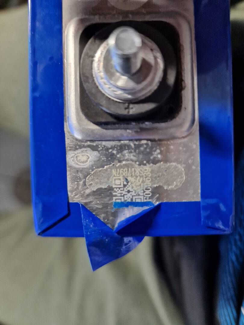

schärfer bekomme ich es glaub ich nicht hin. Hoffe das reicht so
Habe nochmal versucht den QR code zu scannen aber keine Chance, die Kleber Reste machen es unmöglich
Hmmmm. da ist wahscheinlich unter dem "F" noch ein Buchtabe unter der blauen Folie. Kannst du den noch freilegen ?
Meine Glaskugel sagt:
Der gefälschte Barcode sagt : Aufgearbeitete Akkus. Der Weisse aufkleber an der Seite sagt das gleiche.
Der echte, von die freigelegte barcode sagt: Uralter Akku, weil es kein 24 Zeichen Code ist. Der Barcode ist in China vorgeschrieben und vom Staat festgelegt.
Ich selber habe einen 12er code, von dem ich glaube, aber nicht sicher weiss, dass er auf 2016 zurückführt mit der Schlussfolgerung, dass damals die Vorschift noch anders war. Ob es auch oder danach eine 15 oder 16 zeichen Vorschrift gab, weiss ich nicht.
Der Widerstand der zellen ist gut. Besser gesagt, sehr gut. prüf auf jeden Fall mal die Selbstentladung. Ich glaube schon, dass die zellen gut sein könnten, sogar sehr gut. Die Chance auf Aliexpress schlechtere zu Kriegen ist ziemlich hoch, ich würde mir das mit der Rückgabe gut übelegen.
Um den freizulegen müsste ich mit nem Metall Messer oder so Kratzen, kann ich das gefahrlos machen?
Ja ich dachte mir schon das es aufgearbeitet Akkus sind, die sehen Optisch aus wie neu. Wurden wahrscheinlich mit neuer Blauen Folie verpackt und aufgearbeitet.
