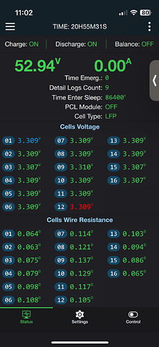

Frage zu Cells Wire Resistance und zum Verhalten beim Wechsel von RCV zu RFV
Hallo, zwei Fragen
  1. Warum sind meine Wire Resistance Werte so unterschiedlich (hab schon Bilder von Leuten gesehen da war das mehr oder weniger identisch). Ist das ein Problem?
  2. Anderes Thema, wenn beim Laden von RCV nach RFV gewechselt wird, nach der (bei mir eingestellten) 0,5h RCV-Time. Ist es dann normal, dass der angeschlossene DEYE-WR die Batterie entlädt, wohl um auf die RFV zu kommen? Was mich daran stört ist, dass er das macht obwohl PV-Überschuss vorhanden ist und ich die Logik darin nicht verstehe.

Zu1) empfinde ich bei mir ähnlich, erwarte aber ehrlicherweise auch hier keine Hypergenaue Messung von einem 100€ Gerät. Deine Zellspannungen sind recht auf gleichem Level. Ist das immer der Fall, wäre ich entspannt dbzgl.:
Zu2) Was erwartest Du denn für eine Logik? Die Spannung am Akku soll von RCV auf RFV verringert werden. Für mich geht das nur durch Entladen. Das wird realisiert bei mir mit recht kleinen Strömen um 1A wovon je nach Defintion auch vielleicht was ins Netz wandert. Man kann aber auch behaupten genau dieser Strom geht in den Eigenverbrauch, wer weiß schon wo genau welches Elektron hinfließt. Alternativ könnte man Leistung absaugen indem man sie zB lokal in Wärme verbrutzelt, da hätte ich aber insbesondere im Sommer etwas dagegen.

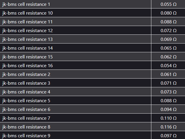

Weil die Kupferbahnen auf den EEL-Platinen eine Dicke von nur 35 Mikrometern haben. Bei einer Breite von 1-2 Millimetern kannst du dir den Querschnitt ausrechnen...entsprechend hoch ist der Widerstand. Sieht man auch wunderschön in deinem Screenshot: Zelle 1 hat die kürzeste Leiterbahn, Zelle 8 ist ganz hinten...längster Weg und damit höchster Widerstand. Entsprechend ist es auf der anderen Seite mit Zelle 9 (hinten, längster Weg, höchster Widerstand) bis Zelle 16 (vorne, kürzeste Leiterbahn, kleinster Widerstand).
Nein,kein Problem. Die Zellspannung wird ohne Strom gemessen. Und bei max. 2A Balancerstrom ist der Leiterbahnwiderstand auch nicht relevenat.

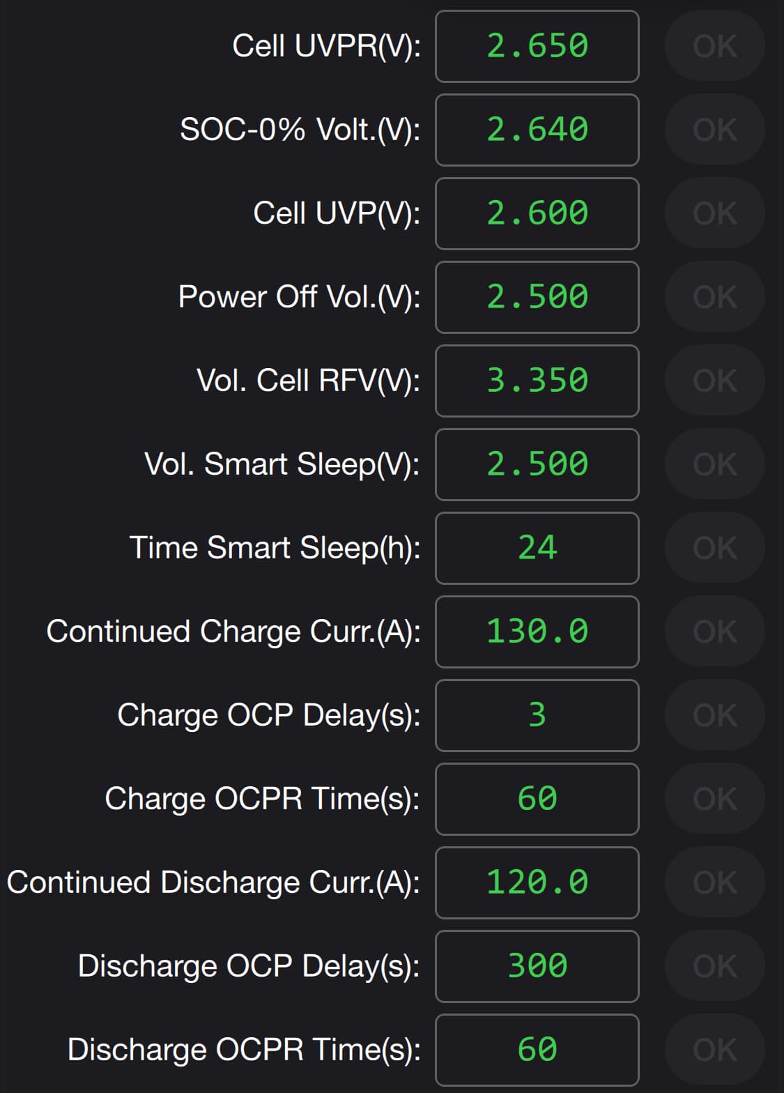

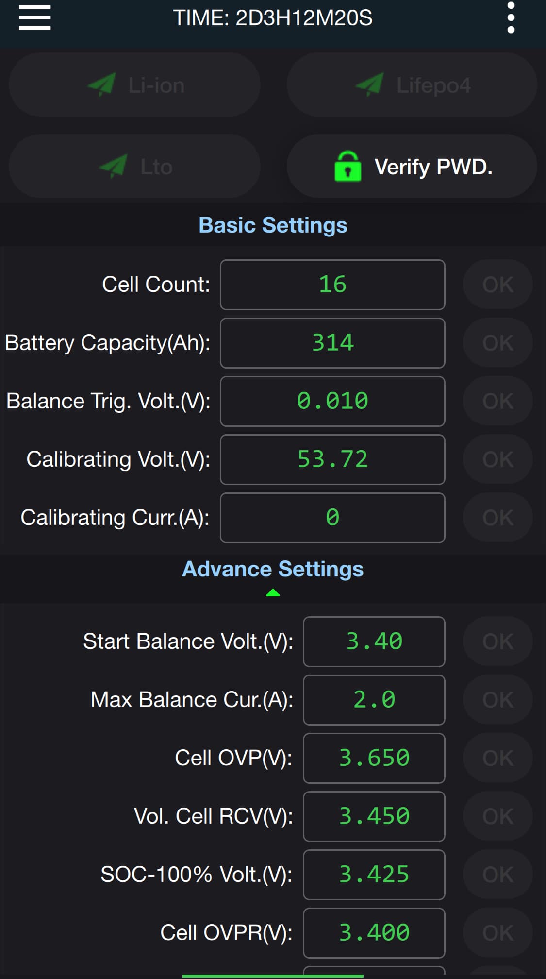

Was hast du für Parameter des Balancers eingestellt: Startspannung, und die Differenz?
PS: ich verstehe die gesamte Diskussion oben nicht.
Floatspannung 3,46 V/ Zelle?
Differenz 5mV - sicher etwas auf der kleinen Seite, Startspannung = RCV = 3.45V. Die eine Stunde ist halt ein Kompromiss, um auch den einmaligem Sonnenschein nach einer längeren Schlechtwetter-Phase bestöglich zu nutzen.

Das wird sicher eine Rolle spielen. Der Spannungsabstand ist auch recht groß. Du könntest als RCV ja auch 3.40 = 54.4 V statt 3.45 V einstellen, dann ist der Abstand zur RFV nur halb so groß als jetzt.
Ich probiere das seit einigen Tagen mit noch kleinerem Abstand. RCV 3.40 = 54,4 V, RFV 3.38 = 54.08 V das BMS rundet bei mir auf glatte 54 V ab. Ballance 3.37 V und SoC 100 3.395 V. Klappt bisher gut mit den EVE MB31 314 Ah.

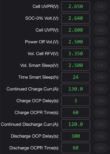

Mit der RCV 54,4 und RFV 3,38 (abgerundent) 54 V gibt es keine Probleme bei mir. Das funktioniert gut und bringt noch einiges an Batterie-Lebensdauer ein. Bei hohen bis sehr hohen Ladeströmen kann es aber sein, dass die Ladespannung nicht mehr ausreicht, um bei höherem SOC alles in den Akku zu schieben, dann würde vielleicht noch ins Netz eingespeist. Gerade bei der RFV von 54 V.
Ich hab es dann noch tiefer mit RCF 53,6 und RFV 53,52 V versucht. Macht aber Probleme und damit Ärger. Die Spannungskurve ist einfach schon zu flach und wird auch noch durch Akku-Temperatur, Laden und Entladen, stark beeinflusst. Das hat zur Folge, dass der SOC Reset hin und her zappelt, also z.B. von ca. 40 auf 100%, schon bei mäßigem Ladestrom.
Das birgt auch Gefahren, wenn das JK-BMS nicht sauber eingestellt ist. Z.B. Cell UVP, Power Off Voltage oder SOC-0% nicht rechtzeitig greifen. Auf den eingestellten Mindest-SOC Wert im Multiplus II ist da schon gar kein Verlass mehr bei dieser flachen Spannungskurve, weil der oben und unten meist einfach nicht stimmt.
Als bei Erreichen der eingestellten 25 % Mindest-SOC, der Reset auf 0 % ausgeführt wurde, hat der Multi dann den Akku aus dem Netz geladen. Ich hab es erst nach ca. einer Stunde mitbekommen. Erst als ich den Mindest-SOC dann auf 10 % korrigiert habe, also nun unterhalb des schon aufgeladenen SOC hat das Laden aus dem Netz aufgehört und wieder auf Solarstrom umgeschaltet.
Hab jetzt die vorige Konfigurationsdatei mit den entsprechenden Settings wieder importiert, also 314Ah, RCF 54,4 und RFV 54V usw. Wie gesagt, unter 54V ist die Spannungskurve einfach zu flach.
