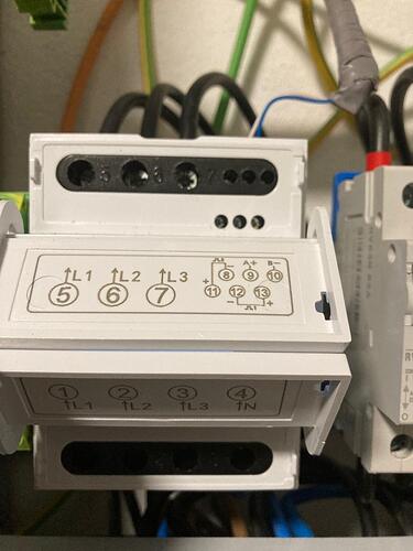

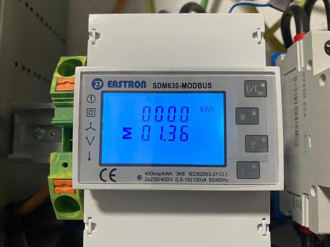

Hallo liebes Forum,
erstmal danke für die tollen Infos und die Hilfestellungen hier im Forum.
Bei mir kam im April 22 der MPP MPI 10K angeliefert...die Module und den Rest der Anlage habe ich leider erst vor 2 Wochen erhalten.
Nachdem ich die Anlage nun soweit installiert und in Betrieb genommen habe, bekomme ich das mit der Nulleinspeisung einfach nicht hin. Die Anleitung auf https://mona-stefan.de/li-ion-akkus-18650/akkus/12-modbus-over-ethernet-4 (danke dafür) habe ich mir durchgelesen und mich an alle Einstellungen gehalten.
Auch der Telefonhörer scheint auf - wenn auch nicht voll ausgefüllt.
Jedenfalls ist es so, dass beim Einschalten einer Last im Hausnetz überhaupt keine Reaktion vom MPI kommt. Da ich eigentlich schon alle Einstellungen durch habe, bin ich jetzt mit meinem Latein am Ende.
Wäre schön, wenn ihr mir vll. weiterhelfen könntet.

was siehst du wenn du die P Taste am SDM drückst?
Bei den Phasen die einspeisen müsste dann ein Minus davor stehen.
Am SDM hast du den Nullleiter angeschlossen?
hmm, dass der Telefonhörer nur so leicht glimmt hatte ich noch nicht. Sieht merkwürdig aus.
Kontrollier mal das Datenkabel, irgendetwas stimmt da mit der Verbindung noch nicht, vermutlich ein fehlerhafter Kontakt oder eine Beschädigung.
Wackel mal das komplette Kabel entlang, vielleicht ist ein Kabelbruch, ein stark abgeknicktes Stückoder sonst eine Beschädigung vorhanden.
Kontrolliere die Schraub-Terminals an SDM / Datenkabelk, sind die zu fest angezogen kann die eingeklemmte Litze brechen
Kontrollier den (selbst gecrimpten?) RJ45 Stecker, vielleicht hat das Datenkabel keinen richtigen Kontakt an den selbstschneidenden Kontakten im Stecker
Ggf. benutze mal ein anderes Adernpaar falls Du noch einen zweiten RJ45 STecker hast und schau, ob damit die Datenverbindung funktioniert.
Und geh zusätzlich nochmal die EInstellungen am SDM630 durch

Hallo Leute!
sorry, dass es jetzt soooo lange gedauert hat! Ich kann euch sagen...die Bürokratie bei der Anmeldung und die langen Wartezeiten sind/waren eine Katastrophe. Nachdem ich nun mehrmals beim Netzbetreiber und beim Stromanbieter urgiert habe ist meine Anlage nun endlich offiziell "online" und ich darf einspeisen :clap: :clap:
Bis jetzt läuft es jedoch leider nicht optimal. Obwohl ich jetzt alle eure Ratschläge durch habe ist es mir einfach nicht möglich den Wechselrichter richtig zum Laufen zu bringen. Ich möchte ja wie Anfangs schon geschrieben die überschüssige Energie ins Netz einspeisen und bei einem dem PV-Eingang übersteigenden Eigenverbrauch von den Batterien zuschießen....so der Plan.
Die Einspeisung funktioniert und wird auch vom SDM richtig angezeigt (- Vorzeichen bei den KW Werten).
Wenn ich jedoch eine Last einschalte reagiert der Wechselrichter einfach nicht und schiebt keine Energie von den Akkus nach um auszugleichen.
Dass es an der Kabelverbindung liegt kann ich eigentlich ausschließen. Hab mit 3 verschiedenen Netzwerkkabeln durchprobiert und bekomme beim Verbinden auch immer den Telefonhörer durchgehend beim SDM angezeigt.
Bei den Einstellungen an der Modbus-Karte habe ich auch schon beide Einstellungen durch. Bei der Pinbelegung für die Nullung aller Phasen gemeinsam bekomme ich jedoch die Fehlermeldung "EC - ON1" am Wechselrichter angezeigt. Bei der Nullung der Phasen einzeln bekomme ich keine Meldung....es passiert aber auch nichts wenn ich eben mehr Verbrauche als ich über die PV produziere :wtf:
Nachdem ich jetzt eigentlich alles durchprobiert habe - inkl. verschiedener Einstellungen in der Software - bin ich jetzt echt frustriert und ratlos.
Könnte es sein, dass die Modbus-Karte defekt ist?!? oder vll der Wechselrichter einen SW-Fehler hat?!? Hatte das jemand von euch auch mal?
Wär spitze, wenn ihr vll noch eine Idee habt...mir sind alle ausgegangen :frowning: .
Danke schon mal!!
