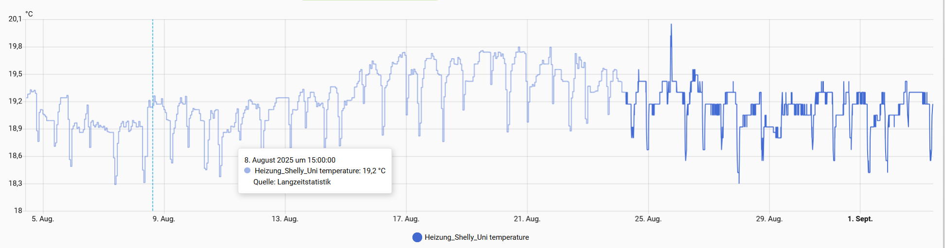

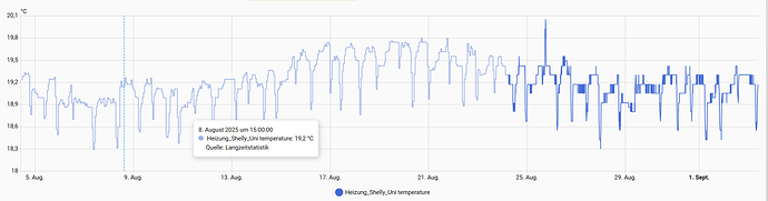

Ich muß nochmal nach entsprechenden Threads screenen, die sich lohnen, aufgeweckt zu werden. Vorab aber doch schon mal mein Temperaturverlauf im Heizungskeller wo die BWWP ansaugt (kalte Luft wird in Vorratsraum geleitet, von dort über Flur zurück):
Da scheint mir zumindest die Schwankung der Außentemperatur über den August hin zu dominieren. Extra gelüftet hab ich nicht, da eine gewisse Abkühlung und Trocknung erwünscht ist.

Das was du in deiner Aufzeichnung siehst ist, soweit ich deine Konfiguration verstanden habe, die Folge der offenen Türen und des Wärmeeintrags von außen, dadurch hast du eine leichte Abkühlung, wenn die BWWP läuft und durch den offenen Luftaustausch auch wieder eine schnelle Anpassung an das vorherige Temperaturniveau.
Die BWWP blau saugt im Technikraum, wo auch WR und Batterie stehen, an, bläst kalte Luft über einen isolierten 160er Schlauch in den Vorratskeller, von da strömt die Luft über den Stapelkeller in den Technikraum wo sie - inzwischen aufgewärmt - wieder angesaugt wird.
In der Wand zwischen Vorratskeller und Stapelkeller ist eine Rückschlagklappe in der Kernbohrung, damit keine warme Luft in den Vorratskeller zurückströmt.
So bleibt der Vorratskeller deutlich kühler als die andere Räume.
Angenehmer Nebeneffekt: Alle Räume sind deutlich weniger feucht.
Ja, bei mir ist das mit Blick auf die Heizperiode optimiert, möglichst geringe Absenkung in der Zeit und dafür Erschließung von Vorratskeller und Flur. Ich sollte mal einen Sensor in den Vorratskeller legen ...
Ich wollte bei mir den Kellerflur nicht kalt haben, da es ein offenes Treppenhaus ist und es mir dann die Wärme aus den beheizten Räumen abzieht.
Die drei unbeheizten Räume haben zusammen ca. 150m³ Luft, da ist dann genug Masse für die BWWP zum Abkühlen.
