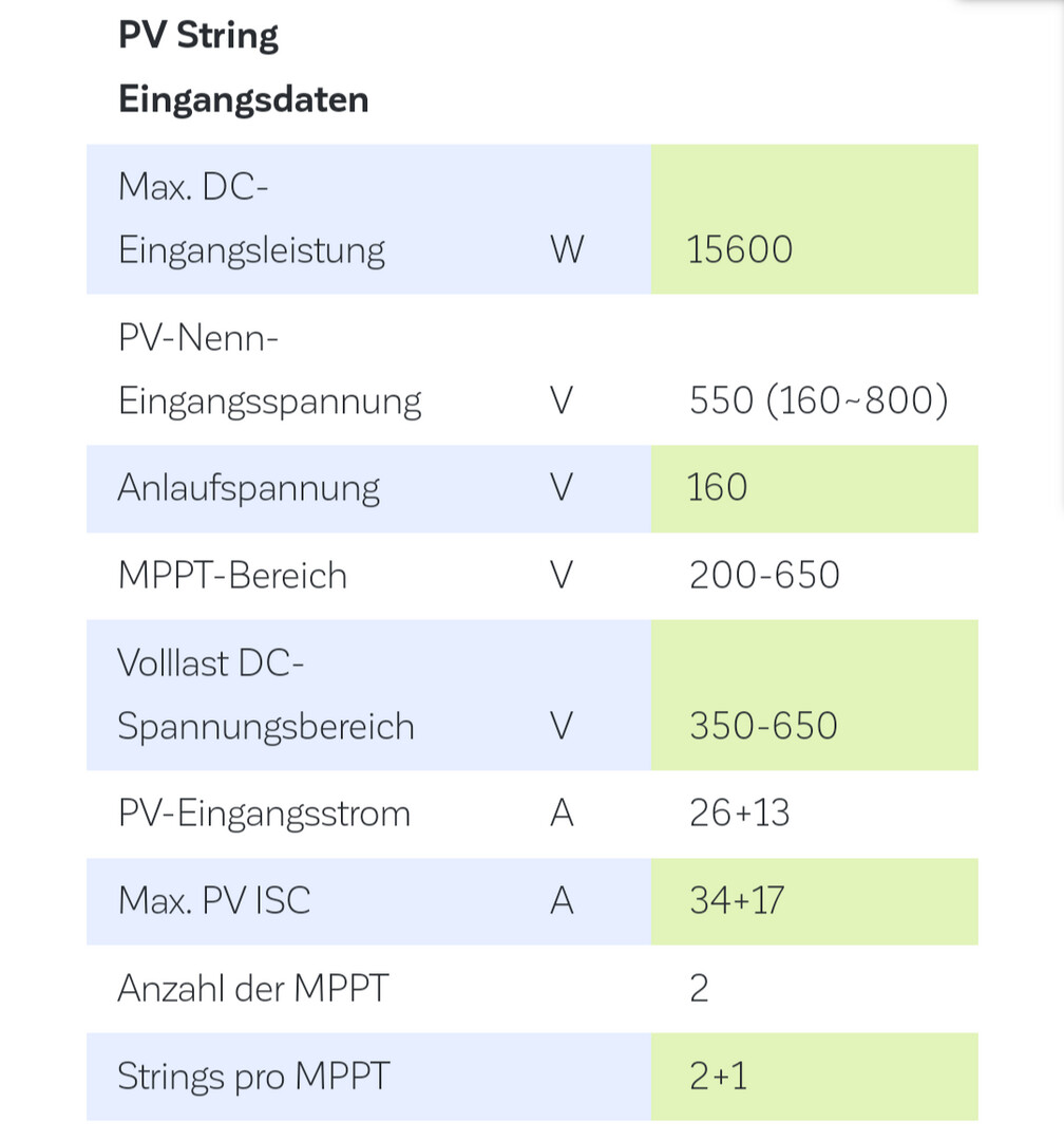

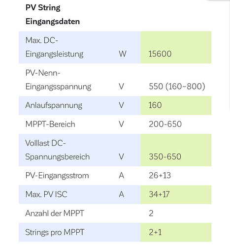

Der 10k und der 12K haben drei MC4 Pärchen zwei am MPPT1 und ein Pärchen an MPPT2 die erlaubte Stromstärke an MPPT1 ist auch doppelt so hoch wie an MPPT2
Habe den Deye nochmal aus dem Karton geholt. Da hast du recht. Danke für den Hinweis!! Warum sind denn 3x8 besser als 2x12 Panele?
Ich habe da trotzdem noch eine Verständnisfrage. Wie schaltet der Deye denn den GEN-Anschluss in das Hausnetz? Schaltet der die beiden Balkonkraftwerke dann auf die jeweils angeschlossenen Phase in das Hausnetz durch, oder "verteilt" der die beiden angeschlossenen Balkonkraftwerke dann auf 3 Phasen im Hausnetz?
3x8 sind IMHO besser weil Deye letztes Jahr auf die Frage eines Südafrikanischen User geschrieben hat dass sich die Maximale PV Leistung bei einem 10K und 12K auf 2/3 MPPT1 und 1/3 MPPT2 verteilt.
Deine 2 x 12 wären 5'100 Watt pro MPPT
Dein Deye 10K kann aber max. 8'666 Watt auf MPPT1 und 4'333 Watt auf MPPT2
Der MPPT1 würde sich langweilen der MPPT2 wäre überbelegt.
Bei 3 x 8 hättest Du 6'800 Watt auf MPPT1 und 3'400 Watt auf MPPT2
Was besser ist musst Du entscheiden.
