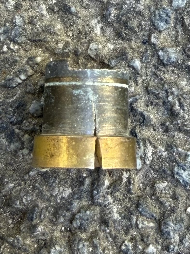

ich bin auf das Forum aufmerksam geworden aufgrund der Fast Pipe Klimaleitungen.
Ich habe vor drei Jahren eine Spit Klimaanlage mit Fast Pipeleitung installiert.
Diese wurde nun undicht, so dass kein Kältemittel mehr in der Anlage war.
Nach erneuter Dichtheitsprüfung lag die Ursache an der Fast-Pipe Verschraubung. An der Verschraubung war ein Haariss entstanden. Nach dem nachziehen hat dieser sich deutlich erweitert..
Ich habe die Fast Pipeleitung nun entfernt und bin zurückgegangen auf klassische Kupferleitung.
Scheinbar ist der Haarriss erst nach längerer Zeit entstanden, da die Anlage drei Sommer dicht war. Letztes Jahr haben wir noch eine Druckkontrolle durchgeführt, da wir eine Nachbaranlage in Betrieb genommen haben. Da gab es noch keinen Druckverlust an der Anlage.
Viele Grüße!
Eric

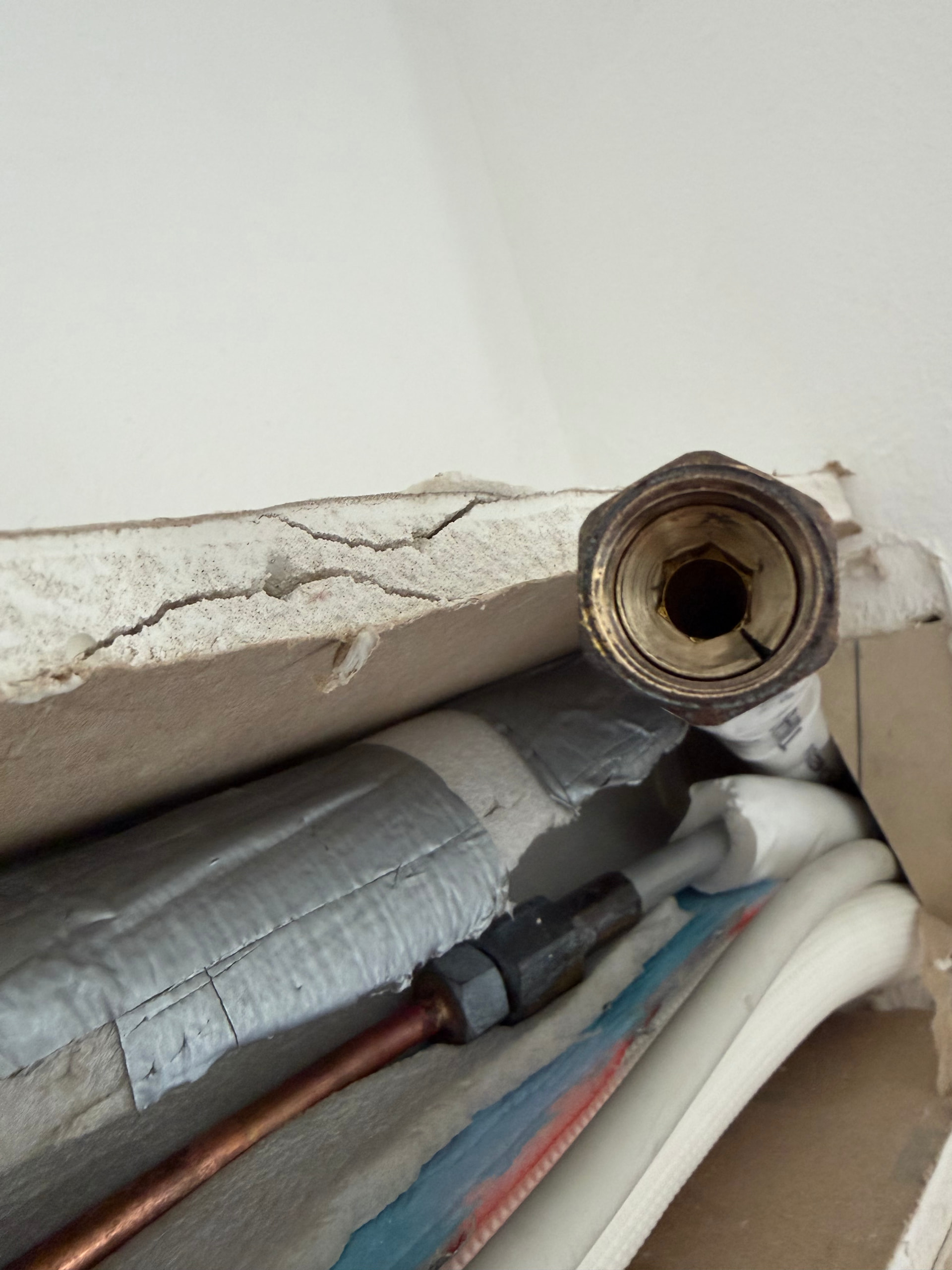

Hier noch ein weiteres Bild:
Der Anschluss wurde damals mit Drehmoment angezogen.
Bei der Stärke des Materials schließe ich einen Materialfehler in der Fertigung nicht aus.
