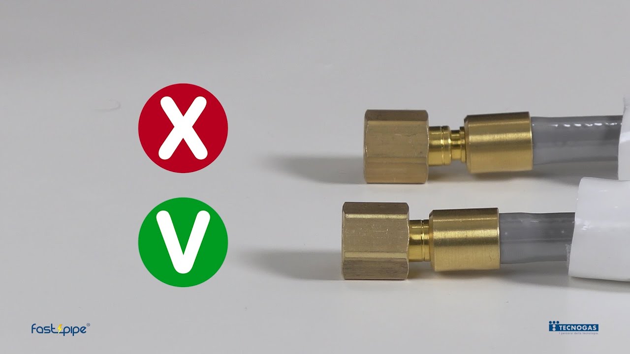

Die müssen gecrimpt werden mit einem recht aufwändigen Crimpgerät, gibt es aber von vielen Anbietern fertig konfektioniert. Ich würde zuerst innen alles verschrauben und den Strang zusammenbinden und dann nach draußen gehen. Wenn es außen etwas zu lang ist, macht das nichts, da legt man einfach einen kleinen Bogen. Wenn deutlich zu lang, einfach hinter dem AG aufwickeln mit vielleicht 20-30cm Durchmesser.
Bevor man bestellt, könnte man mit dem Kondensatschlauch einmal probeverlegen und so die Länge genau herausfinden.
Hier ein Video:
Es gibt wohl auch die Variante mit Akkuschraubendreher, muss aber trotzdem gecrimpt werden: (hätte das Video vollständig anschauen müssen).
edit: das Video mit Akkuschrauber scheint neuer zu sein, passt dann auch zu den Produktbildern.
