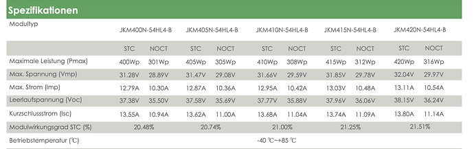

PV Module: JKM-420N-54HL4-B - oder ähnliche Module von JinKo

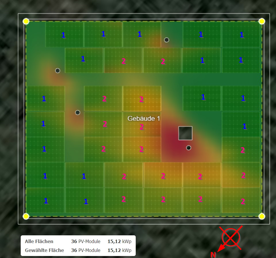

Unser Schornstein ist etwas lang (neue NRW Verordnung) - 2,3m (!) und wirft dementsprechend Schatten. Dazu kommen 3x Bad Entlüftung und 1x Durchführung für die Kabel.
Die Heatmap aller Schatten im Jahresverlauf ist im Anhang.
Daher plane ich die Anlage auf zwei Strings aufteilen (im Bild mit 1 und 2 markiert). 1 ist der "Stärkere", nicht vom Schatten betroffen, 2 ist eins, der teilweise beschattet wird.
Die Beiden Strings führen dann in den Keller (ca. 600V, max. 18A pro String) zum Wechselrichter mit jeweils eigenem MPPT.

Edit: Bild mit den Strings und Schattenverlauf angefügt

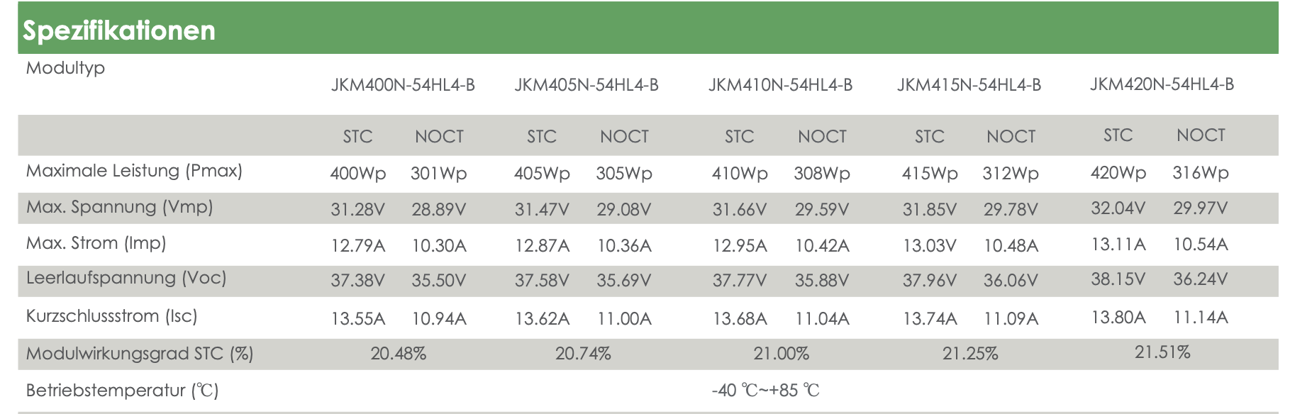

die Module haben einen MPPT Strom von 13.11 A
die passen also bestens zum Deye, drei Strings à 12 Module angesteckt ist gut ist.
Ich habe jetzt das Bild mit den Schattenverläufen hinzugefügt.
Vielen Dank Auric für die Info - ich habe mir jetzt den SUN-12K-SG04LP3-EU angeschaut.
Von den Daten her würde dieser zur Anlage passen, hat aber 2 x MPPT, wobei an einem zwei Strings hängen können.
Da ich eine relativ lange Leitung in den Keller habe und mehr oder weniger klare Schatten-Bereiche - warum sollte ich 3 Strings bevorzugen?
Mit einer höheren Spannung hätte ich weniger Verluste und würde besser die Strecke überbrücken können (+ würde Weniger Kabel ziehen müssen).
Hat der Einsatz von 3 Strings bei der Anlage irgendwelche Vorteile?
Bei 3 Strings sehe ich nur den Vorteil, den Schattenreich klarer abzugrenzen.

Stimmt - die Deye 12k hat 26A für MPPT1.1 und MPPT1.2 zusammen und 13 für MPPT2.
(Aus dem Datasheet der SUN-12K-SG04LP3-EU entnommen)
Somit hätte ich pro String ca. 360V (NOCT)
