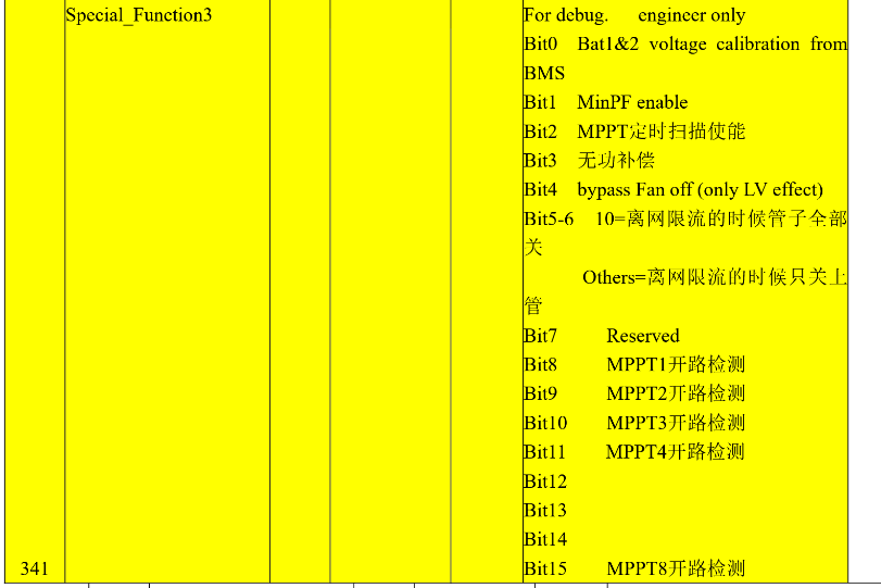

Technische Lösung: Deye 3-Phasen Wechselrichter – Lüftersteuerung (Betrieb ohne Batterie)
Ich teile hier eine technische Lösung für Deye-Dreiphasen-Wechselrichter, da sie für viele Nutzer relevant sein kann. Bei neueren Firmware-Versionen läuft der Lüfter beim Start ca. 1 Minute mit hoher Drehzahl. Wenn kein Akku angeschlossen ist und keine PV-Erzeugung vorhanden ist, kann der Lüfter sogar dauerhaft laufen, was unnötig laut ist.
Über Modbus-Befehle lässt sich dieses Verhalten korrigieren. Ein Freund hat mir bei der Erstellung geholfen.
Wichtig: Das sind die Schritte, die bei mir funktionierten (Firmware 1170–1175). Bitte beachtet, dass bei anderen Geräten/Versionen andere Befehle notwendig sein könnten – ich bin kein Experte, Anwendung auf eigene Gefahr.
Vorgehensweise über Modbus RTU:
Man muss zuerst immer den aktuellen Status abfragen: 01 03 01 55 00 01 95 E6
Je nach Antwort (Zustand des MPPT-Scans) muss man den passenden Befehl senden, damit der MPPT-Status unverändert bleibt:
  • Fall A (MPPT-Scan ist DEAKTIVIERT): Wenn die Antwort 01 03 02 00 00 B8 44 lautet: Befehl senden: 01 10 01 55 00 01 02 00 10 BB 59
  • Fall B (MPPT-Scan ist AKTIV): Wenn die Antwort 01 03 02 00 04 B9 87 lautet: Befehl senden: 01 10 01 55 00 01 02 00 14 BA 9A
Hinweis: Würde man die Befehle vertauschen, würde der Lüfter zwar ebenfalls stoppen, aber man würde gleichzeitig den MPPT-Scan ungewollt ein- oder ausschalten.
Ergebnis: Dieser Befehl setzt einen internen Flag, der das Start-Fail-Safe-Lüfterlaufen deaktiviert. Die normale Lüfterregelung bleibt vollständig erhalten. Die Einstellung ist reversibel.
Hast du die Beschreibung aller Bits für das Register 341 (hex 155) “Special_Function3”? In meiner Doku sind nur zwei Bits beschrieben. Beim Hex 14 werden Bit 2 und Bit 4 auf „TRUE” gesetzt.
@amiko Welche Version hast du? V119 ist die neuste die ich gefunden habe: https://github.com/user-attachments/files/23004051/ilide.info-modbus-single-phase-pr_2b076dcda6853bd899eb5a6cd456862d.pdf
Finde da die letzten Eintragung mit Register 34 Low Noise und Register 28 Low power interessant…
Die Version V119 ist für einphasige WRs und Mikro-WRs. Für 3-Phasen-WR ist eine andere Modbus-Liste.
ok, verstehe. Was ist dann bei der PH3 ein aktueller Stand?
BIT0 Bat2 & Bat2 Spannungskalibrierung vom BMS – wer weiß, was es genau macht
BIT1 MinPF aktivieren – wer weiß, was es genau macht, vielleicht verhindert es, dass der Leistungsfaktor unter einen bestimmten Wert fällt
BIT2 Angeblich für MPPT-Scan
BIT3 Irgendwas mit Blindleistungs-Kompensation
BIT4 – das war das Abschalten des Lüfters
BIT5-6 10: Beim Begrenzen des Off-Grid-Traffics werden alle „Pipes“ abgeschaltet, sonst: Beim Begrenzen des Netz-Traffics nur die Pipe abschalten
BIT7 Reserviert – könnte alles oder nichts sein
BIT8-15 Irgendwas mit MPPT Open Circuit Detection
