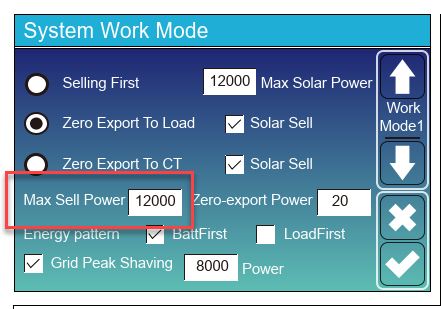

Info: es gibt nun die 2005-1140-1807"2005-1140-1807" Firmware Version.
Die neue 20W Begrenzung ist noch aktiv.
Max Sell Power???? wieviel?

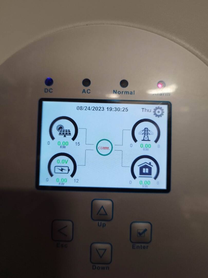

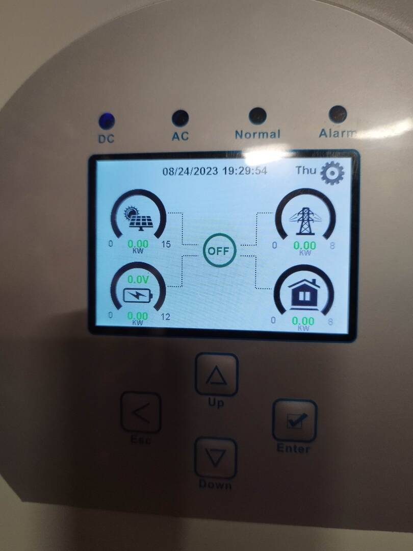

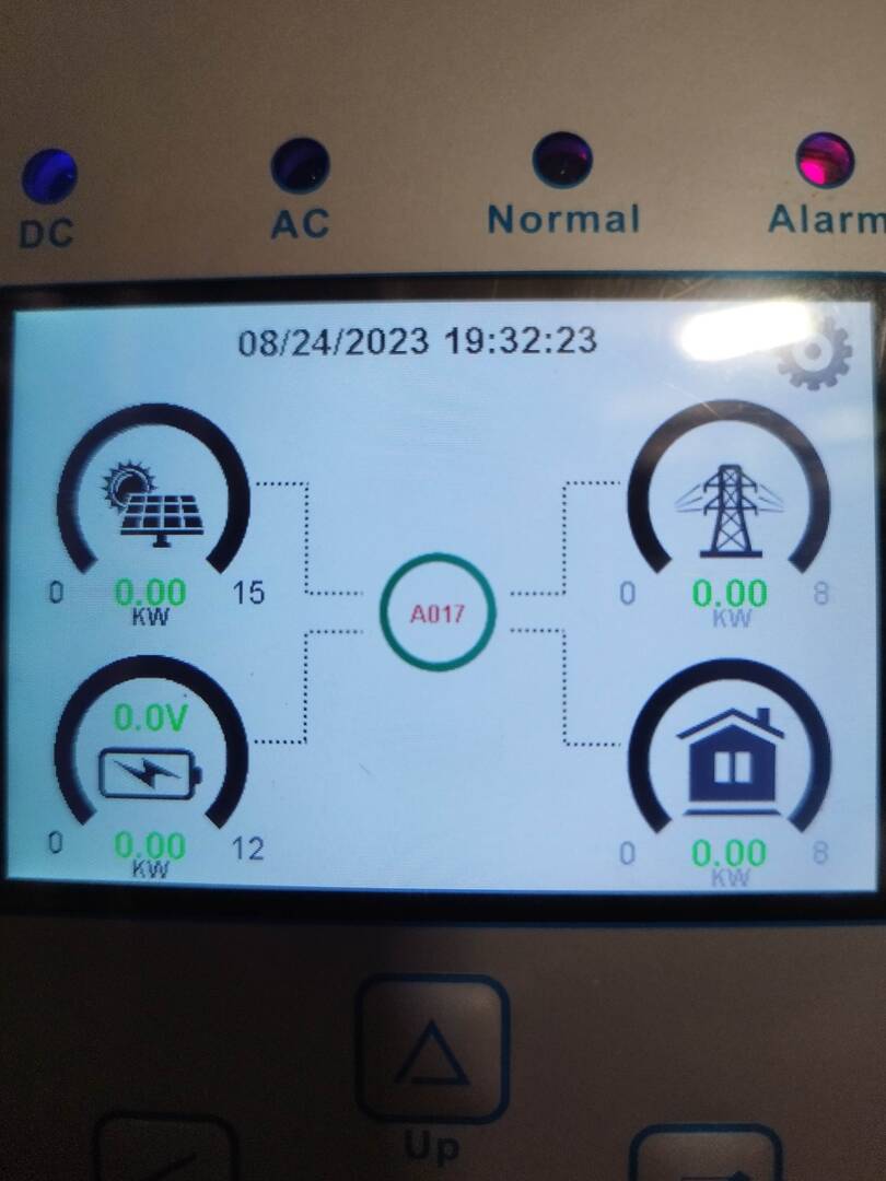

Ich versuche es jetzt mit Bildern um das Phänomen zu erklären. Der WR wurde über LAN-logger mit Datei MCU1-3PLV-Ver1001-C037-CK.bin gefüttert.
Am Ende kam der Neustart ohne Alarm für ca. 30 sec. Danach wieder Alarmmeldung COMM. und der WR zählt weiter in A... (rot), wechselt danach noch in B... (grün) und läuft unendlich weiter. Der Versuch die MCU2_SG12KLP3-V200x-1135-0609.bin scheitert mit der Meldung "software upgrade successful"
Der WR hat derzeit nur Batteriespannung anliegen. Dies zur Info! Gibt es eine Art von Hardreset? Zurück auf Werkseinstellungen wurde erfolglos probiert.
Bin für jede Idee dankbar.

...versuche es doch mal mit der 1128. Factory-Reset, Komplett stromlos für 10 min und dann die C037 noch mal rauf...
Ansonsten hast Du wohl nicht viel Chancen, da Teil wieder zum Leben zu erwecken außer mit Prozessor-Hardwaretausch.

Habe heute auch erfolgreirch meine 8K auf die 1139 geupdatet,einziges manko ist die Neue 20W begrenzung Die ist etwas doof.
Hat alles reibungslos funktioniert,Grosses Lob an solar joker für die ganze mühe mit der beschreibung.
