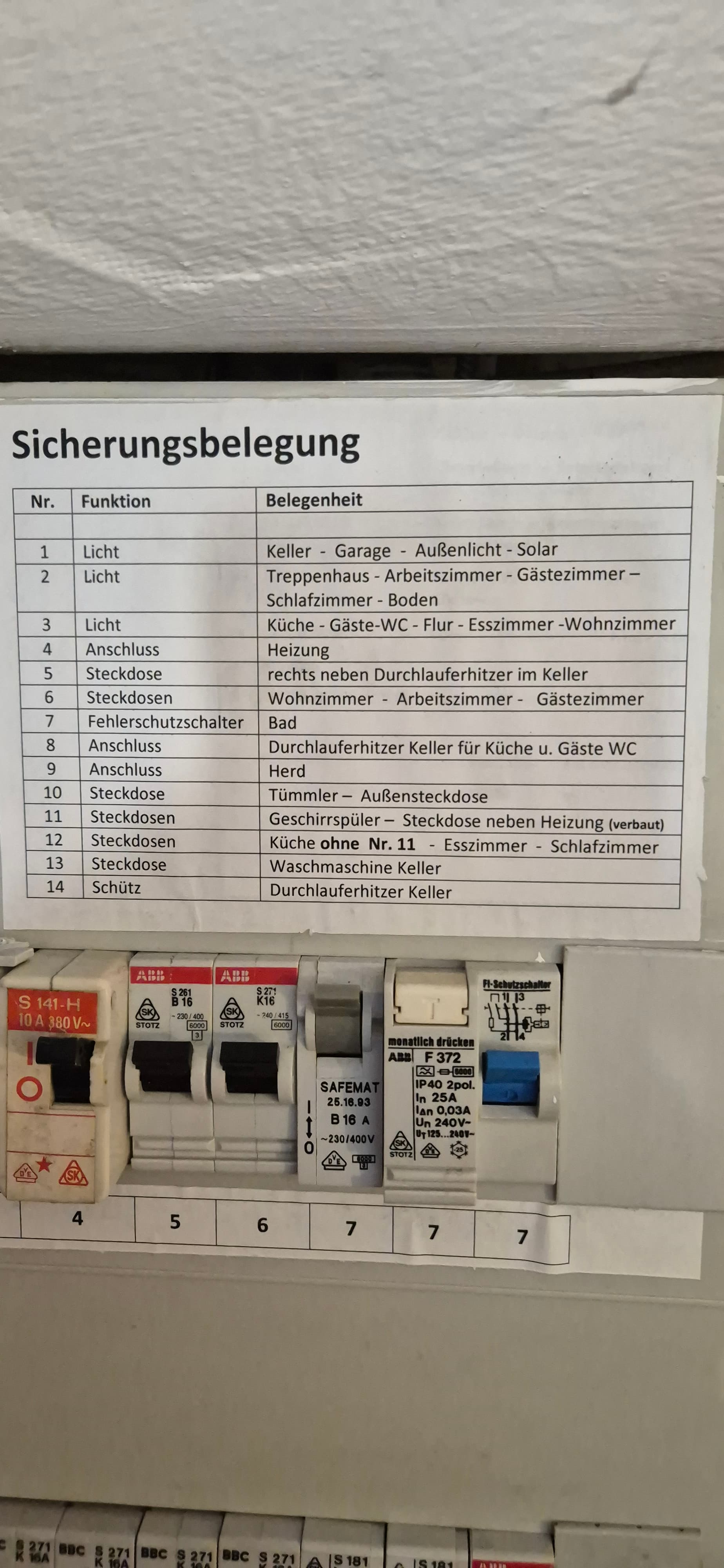

Moin!
Nach Inbetriebnahme meines BKWs möchte ich die Leitung an der das BKW hängt (Sichung 1) gerne mit einem FI-Schalter zusätzlich absichern. Hierzu habe ich einem Elektriker beauftragen wollen, der mir jedoch erklärte, dass die gesamte Installation meiner Hauselektrik zwar weiterbetrieben aber nicht mehr erweitert werden darf. Fazit: Neuinstallation für 3 - 4.000€.
Die Frage hier an die Fachleute: Ist das nur ein Abwehrangebot oder stimmt die Aussage und wenn ja, wie bekomme ich dennoch einen FI-Schalter in den Kasten?
Btw, mein Versuch über "myHammer" einen Elektriker zu engagieren schlug bisher ebenso fehl.

Es dürfte nichts dagegen sprechen, den LS-Schalter an Position 1 gegen einen 1-phasigen FI/LS auszutauschen. (An der Anlage dürften schon mehrfach Änderungen erfolgt sein...)

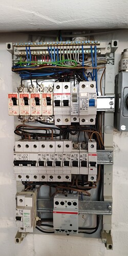

Beim zweiten Hinsehen, sehe ich da rote Adern zusammen mit grün/gelb. Könnte eine klassische Nullung sein.

Ist als Übergangslösung dieses Teil geeignet? Die abzusichernde Sicherung hat allerdings nur 10A sofern das eine Rolle spielt.
Wenn es rote Adern gibt ist schon ein Schutzleiter vorhanden.
ROT war die Schutzleiterfarbe so 1960 plus minus.
Aber richtig es kann auch noch klassische Nullung irgendwo sein war zu der Zeit üblich.

Aber wo ich die roten Schutzleiter sehe: Die Elektroinstallation ist vor 1965 und damit mindestens 60 Jahre alt. Da sollte man mittelfristig mal über eine komplette Neuinstallation nachdenken.

Ich habe bereits einen FI gemäß Eurer Empfehlung (RCBO von Siemens) von einem “toleranten” Elektriker nachrüsten lassen, der vorher auch weitere Leistungsprüfungen vorgenommen hatte (340 €).

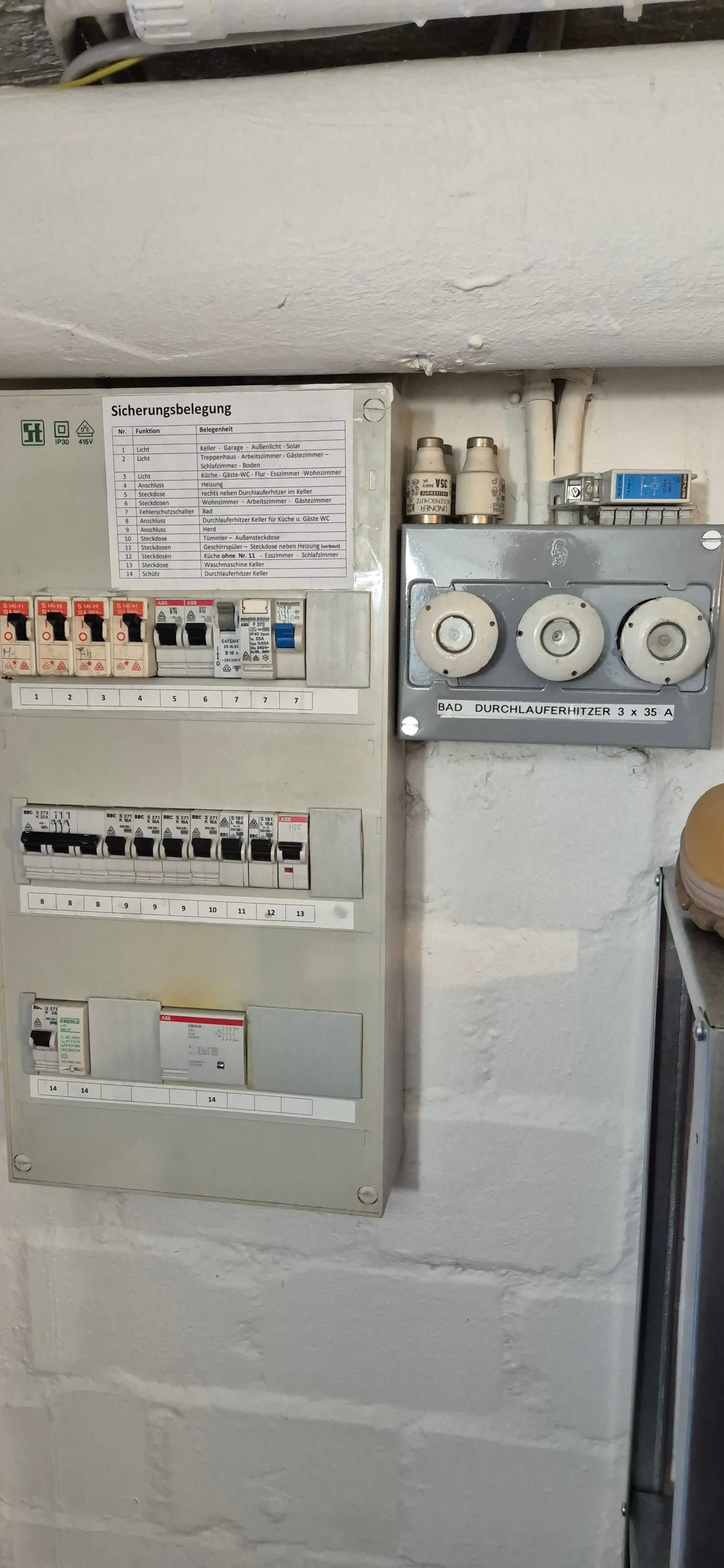

Bei den gezeigten Bildern kann ich jedenfalls verstehen, dass ein Handwerker da nicht mit 1500€ hinkommen kann.
