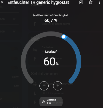

Da brauchst du nur drauf achten, dass der Entfeuchter nachdem er Stromlos war wieder mit den zuletzt eingestellten Werten startet.
Dann in den entsprechenden Raum ein digitales Hygrometer, welches sich ins Smarthome integrieren lässt und den Entfeuchter an eine smarte Steckdose. Jetzt kannst du den Entfeuchter einfach auf niedrigste Luftfeuchte stellen und und z.Bsp. in Homeassistant mittels einem "generic Hygrostat" automatisch steuern lassen.

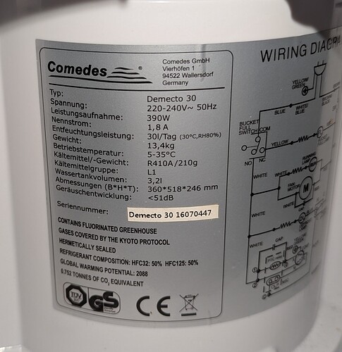

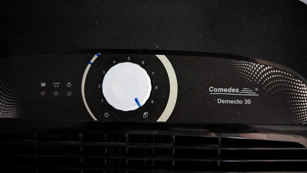

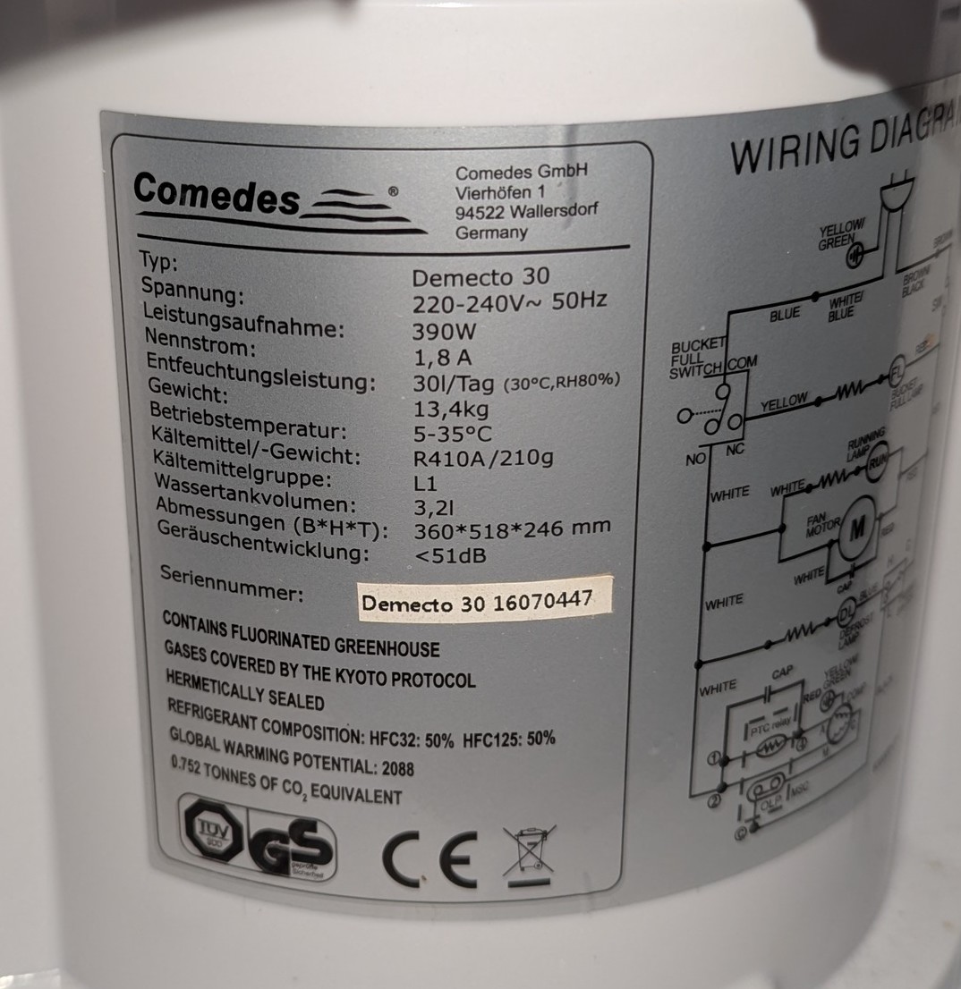

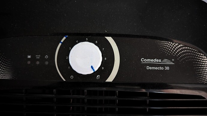

Was für ein Gerät hast du genau? Ich habe seit letztem Jahr einen Comfee im ungeheizten Keller und der arbeitet leider nur bei höheren Temperaturen halbwegs effizient. Ich habe es nicht genau gemessen, aber gefühlt pumpt mein Gerät unter 12°C nur noch Luft. Wie viel Wasser zieht dein Gerät mit 300-400 Wh aus der Luft?
Genaues Gerät siehe Bilder im Anhang. Arbeitet ab 5°C, kälteste Raumtemperatur lag diesen Winter um die 8-9°C und er war damit immer noch in der Lage eine Feuchte von 55% mit Leichtigkeit zu halten. Wieviel Wasser das ist ist schwer zu sagen, da ich es nicht beobachte und er pro Tag auch nur 2-3 Stunden läuft.
