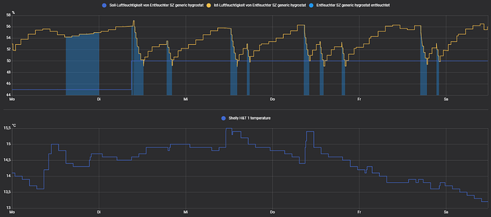

Vielleicht hilft dir dies von letzter Woche weiter:
Montag der breite Balken war Behälter voll, eben geschaut und er ist jetzt 3/4 voll, also in der Zeit etwa 2,5l entfeuchtet.
Unser Shinco 10L zieht um die 100 Watt und braucht für 1 Liter etwa 1,1kWh. Bei Temperaturen um 12-16 Grad und 60-70% Luftfeuchte. Hab das längerfristig beobachtet, Entfeuchterleistung ist da ziemlich konstant gewesen. Immer so um 1,9 kWh für den 1,7 Liter Behälter.
Dann liegen wir gar nicht so weit auseinander. Habe mal den Verbrauch aus obigen Ausschnitt gerechnet und komme auf 1,3kW/L.

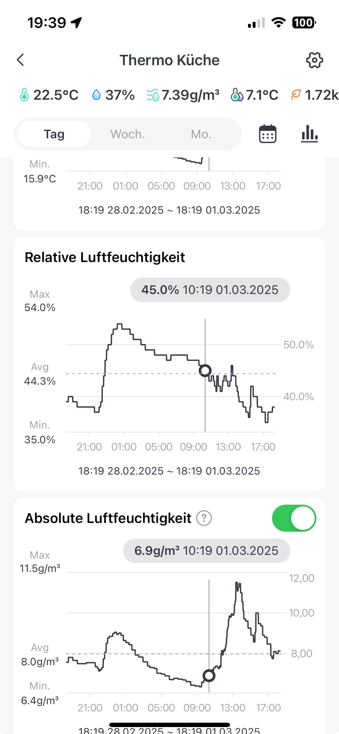

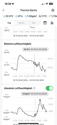

Bei mir um Wohnbereich ist im Winter die Luft immer etwas zu trocken. Der Rekord diesen Winter war mal 28%. Im Moment sind es 38%. Wenn ich meine Wäsche über dem Ofen trockne (was ich auch tue, wenn der Ofen aus ist und die Klima läuft), steigt die Luftfeuchte kurzzeitig um 10-15% an und fällt dann sehr schnell wieder. Ich schau mal ob ich den Log der Luftfeuchte von gestern Abend aus der Switchbot-App hier hinein kopiert bekomme, falls es jemand interessiert. Dafür steigt die Feuchte im Sommer immer ordentlich an, denn in meiner Wohnküche + Schlafzimmer ist es relativ kühl. Die Klima läuft im Hochsommer vielleicht so zwei bis drei Stunden täglich. Nachdem ich sie ausschalte hält sich die Kälte bis zum nächsten Tag, dabei steigt dann aber die Luftfeuchte so stark an, dass ich sie Abends noch mal kurz auf trocknen stelle.
Edit : Relative Luftfeuchtigkeit beim Wäschetrocken:
