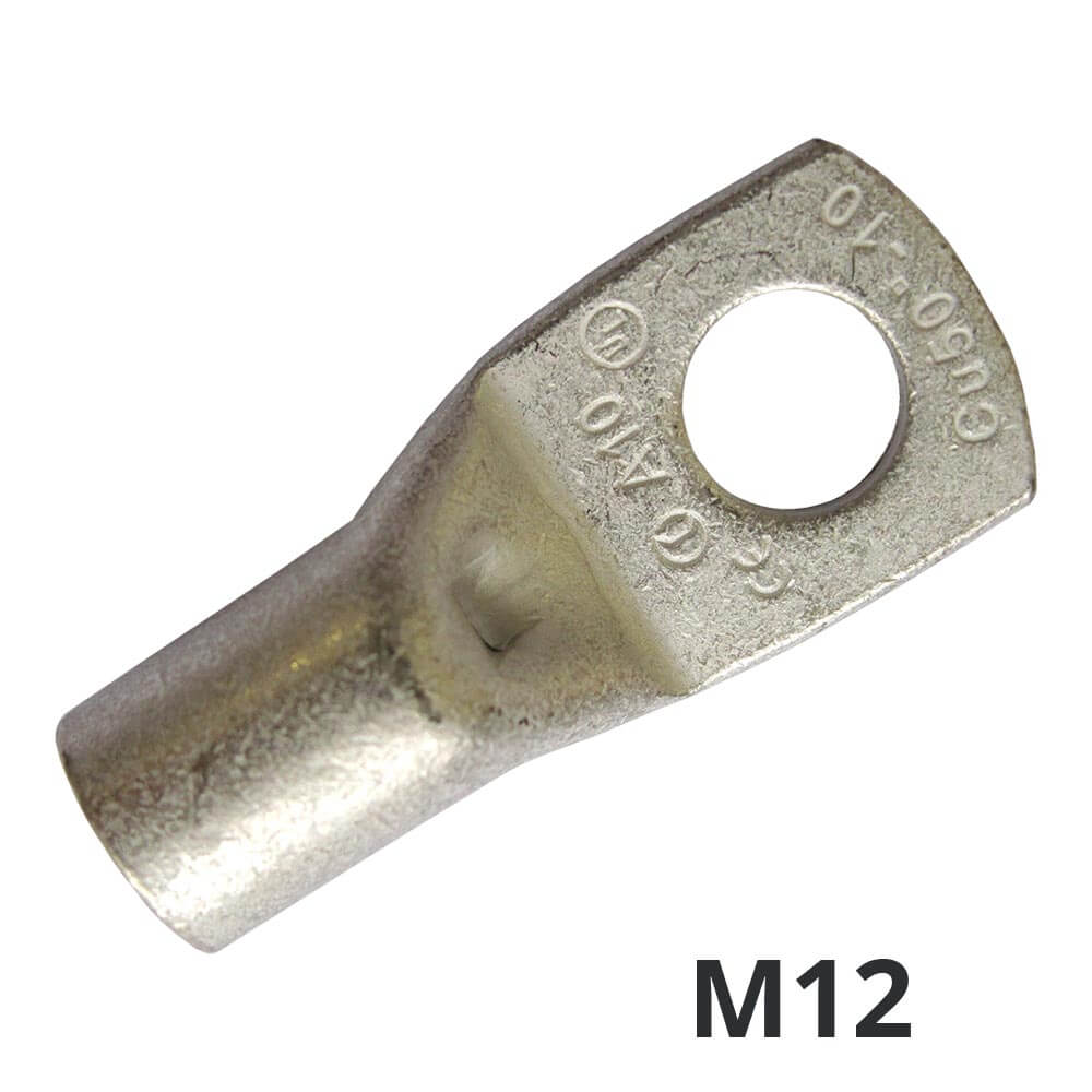

Habe mir jetzt noch einen zweiten 2m Pylontech Kabelsatz gekauft und werde die Ösen wie empfohlen mit M8-Schrauben zusammenschrauben. Dann komme ich auf 4m.
Victronseitig muss ich die Amphenolstecker abschneiden und Rohrkabelschuhe mit 8mm Ösen ancrimpen.
Also habe ich mir eine hydraulische Crimpzange gekauft (die "gute" chinesische), sowie Klauke 25mm Rohrkabelschuhe M8.

Habe Kabel (Pylontech AWG4) auf 15mm Länge abisoliert und sorgfältig mit den 25mm² Pressbacken (sechseckig) gecrimpt.
Tja, das Ergebnis hat erstmal perfekt ausgesehen.
Ich habe dann zum Testen am Kabel gezogen und hin- und hergebogen.
Leider hat sich dabei gezeigt, dass das Kabel nicht richtig fest in der Hülse sitzt. Es hat sich sogar wieder etwas aus der Hülse herausarbeiten lassen - das geht gar nicht.
Zuerst habe ich auf die Chinapresse geschimpft, aber dann kamen mir Zweifel.
Denn das Kabel ist ja gar nicht 25mm², sondern genau genommen AWG4. Laut Tabelle ist AWG4 aber nur ca. 21mm².
Ist also vielleicht gar nicht die Presse schuld?
Wie würdet Ihr vorgehen?
Nochmal mit mit einem neuen Kabelschuh crimpen und diesmal 20mm² Pressbacken verwenden, also nächst kleinere?
Oder brauche ich andere Kabelschuhe? Es werden AWG4-Kabelschuhe angeboten, die von 22-25mm² passen sollen - z.B. hier:
Die Victron Vorgaben gehen von den üblichen Anlaufströmen bei Motoren aus. Die Multis können kurzzeitig ohne Weiteres Faktor 3-5 überlastet werden um Dinge wie etwa Einphasen-Kurzschlussläufer mit Anlaufkondensator z. Bsp. in einem Kompressor erfolgreich zu starten. Das geht nur, wenn es nicht zuviel Spannungsabfall auf der Leitung gibt. Die 4m sind da schon ganz schön lang.
Nach dem Ohmschen Gesetz geht die Leistung mit der Spannung quadratisch hoch bzw. ungekehrt runter. Deshalb ist es besonders wichtig, daß es bei hohen Anlaufmomenten möglichst nur kleine Spannungseinbrüche gibt.
AWG4 ist mit 25mmq DIN Kabelschuhen ok. In den 25mmq H01N2 Leitungen sind nämlich auch keine 25mmq drin. Dazu gibt es aber einen längeren extra Post von mir.
Im Übrigen nehme ich Stoßverbinder von Klauke. Die kurzen Pylontech Verbinder in der Mitte durchschneiden und dann mit den benötigten Längen ansetzen. Das Geld ist bei Pylontech besonders schlecht angelegt. 20mmq Presseinsätze gibt es nur aus China, aber nicht in der DIN. Du wirst hier also weder passende Kabel noch Kabelschuhe dazu kaufen können. Die nächst kleinere Größe in der DIN ist 16mmq.
Noch was: Feindrähtige Litzen benötigen in DIN Kabelschuhen Ausgleichshülsen. Klauke Bestell Nr. VHR 25. Habe ich aber in der Schublade. Das ist vermutlich der Grund weshalb es bei dir nicht hält. Wenn du mal in Stuttgart vorbeikommst, kannst du einen Besuch machen und kriegst deine Teile gecrimpt. Natürlich mit Klauke und nicht mit China Werkzeug.

Vor allem der Tip von @Janvi war der richtige Hinweis: Ich habe mir die Klauke Ausgleichshülsen besorgt und konnte die Kabelschuhe damit ordentlich crimpen!
