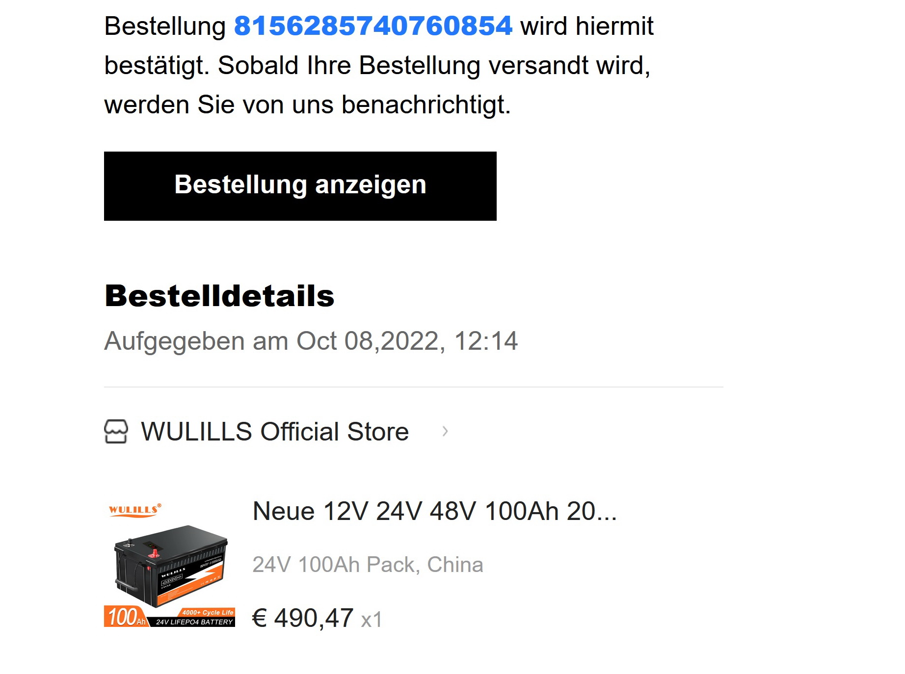

Fertige Akkus aus China (WULILLS)
Serienschaltungen ist bei allen fertig LIFePo4 verboten.
Nur erlaubt wenn Hersteller sie freigibt zb. aufgedruckt hat. 😁

Schaut die Bilder an, Reihenschaltung war ein falsches Wort von mir.
Als Serie erhöhst du die Volt Anzahl. Wenn der Hersteller keine Serielle-Schaltung erlaubt, dann müsste man halt direkt 24V oder 48V holen und dann nur noch Parallel schalten um die Kapazität zu erhöhen.
Parallel erhöhst du ja die Ampere, also 100Ah + 100Ah = 200Ah usw...
Hab den Verkäufer aber mal kontaktiert, mal sehen was der sagt zu seriellen schaltung

Was der Schorch meint weiss ich leider nicht, aber ich glaube ich sollte doch die 24V 100Ah nehmen.
Wie gesagt, bei dem 24V 100Ah kannst du zur Not einen zweiten Anhängen und 24V 200Ah rausholen, falls die sagen, man kann die Spannung nicht verdoppeln. Aber wenigstens biste dann schon bei 24V.

Akku gestern bestellt!
