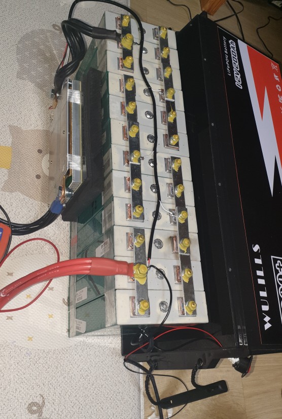

Ich halte von den Dingern nix. 😁
![64078=10257-U1d3e13fc8caa48c296299233fa070901K.jpg|794x567](upload://cRJFClIgNoMVX99hxZzqD36p6UJ.jpeg)
Musste auch nicht.
Kein Vergleich zu 2 Ninthcit mit je 4x EVE Grade A. :grin:

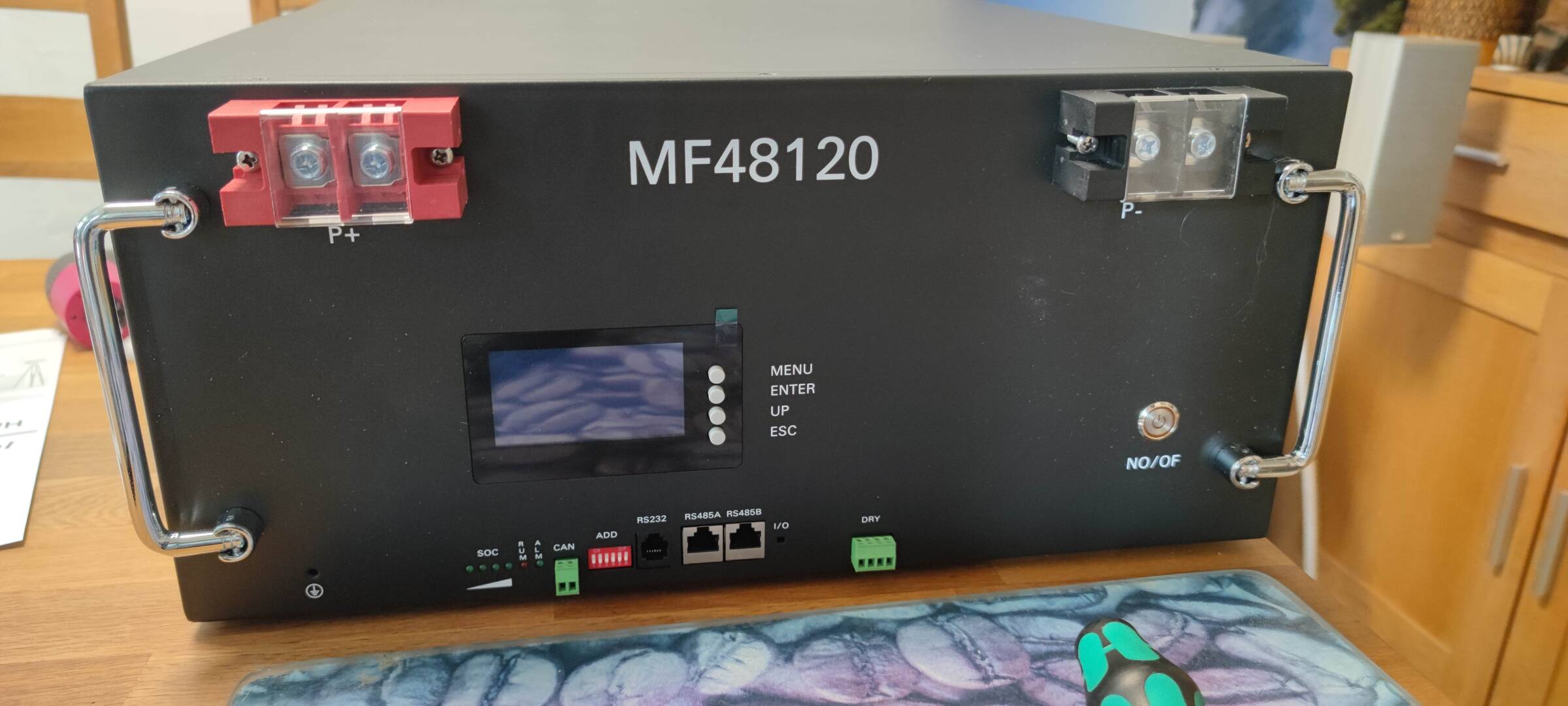

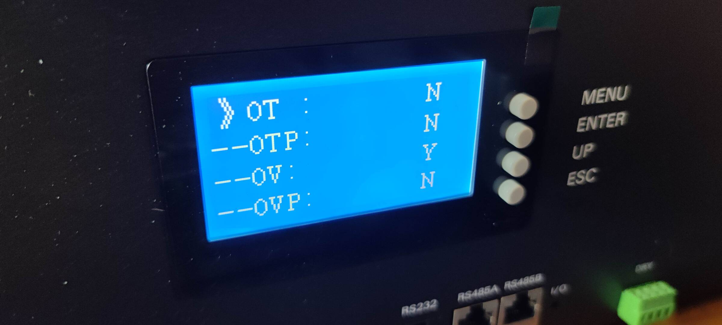

Moins,

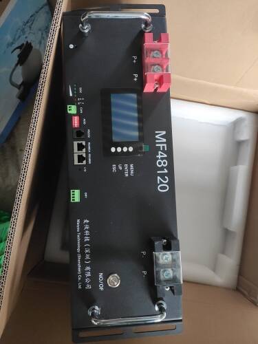

ich bin auch das wagnis eingegangen und habe mir ein 48V 120Ah Akku bestellt: Neue 48V 120Ah 100Ah 200Ah LiFePo4 Batterie Pack Gebaut-in BMS 51,2 V 5,12 kw 32 Parallel mit KÖNNEN RS485 Lithium-Ionen Batterie KEINE STEUER - AliExpress 44

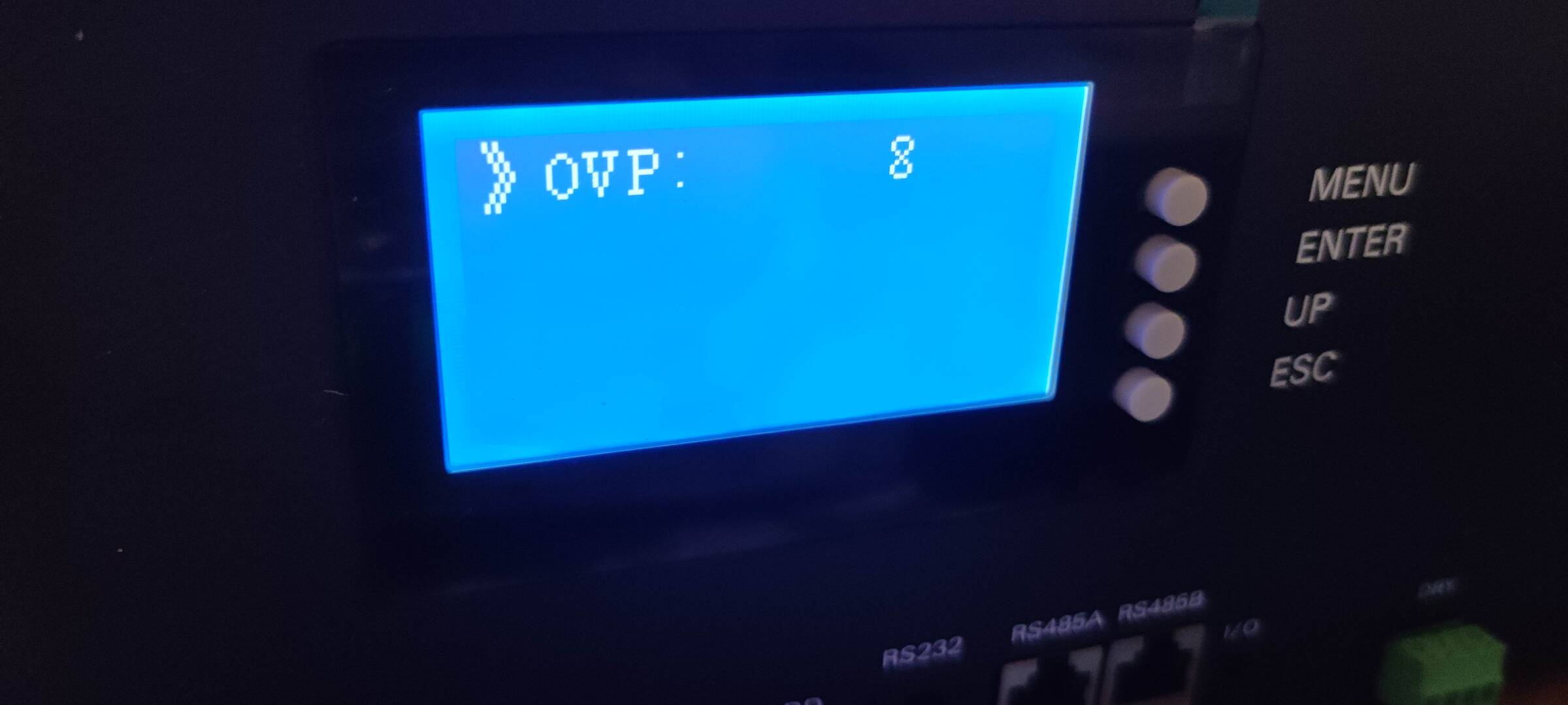

Wo ich Probleme habe: Akku zeigt im Menü nur 86Ah an anstatt ~120Ah. Die kommunikation mit Wulills ist schwerfällig. Ich habe eine PDF erhalten, welche aber auch nur "Verändert" wurde von einem anderen Hersteller.
Geliefert wurde der hier:
Software und PDF:
https://drive.google.com/drive/folders/1ycdEyar9G9JdTj2GBaC3TzKw-Yg5oZIU?usp=share_link
Die Software ist von dem Hersteller Richpower: http://www.richpower-china.com/
Aber die scheint so Oldschool zu sein, weil automatisch lädt er kein Protokoll (onlinefunktion findet nichts) und manuell gibt es so viele, aber alle die ich getestet habe funktionierten nicht richtig. Hab auch Wulills angefragt welches denn richtig ist -> Antwort steht aus.
Hat jemand das selbe Pack oder kann mit dem BMS weiter helfen?
LG Swen

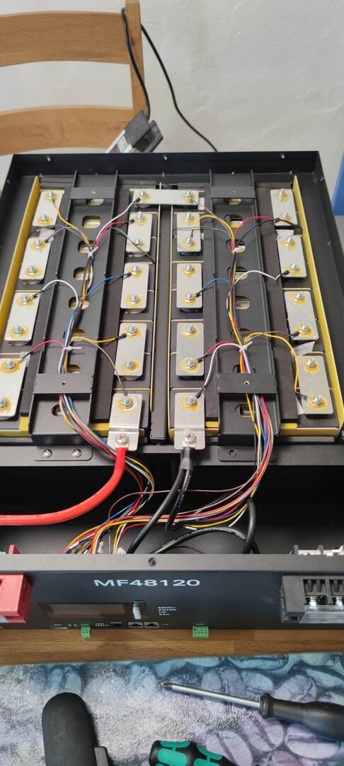

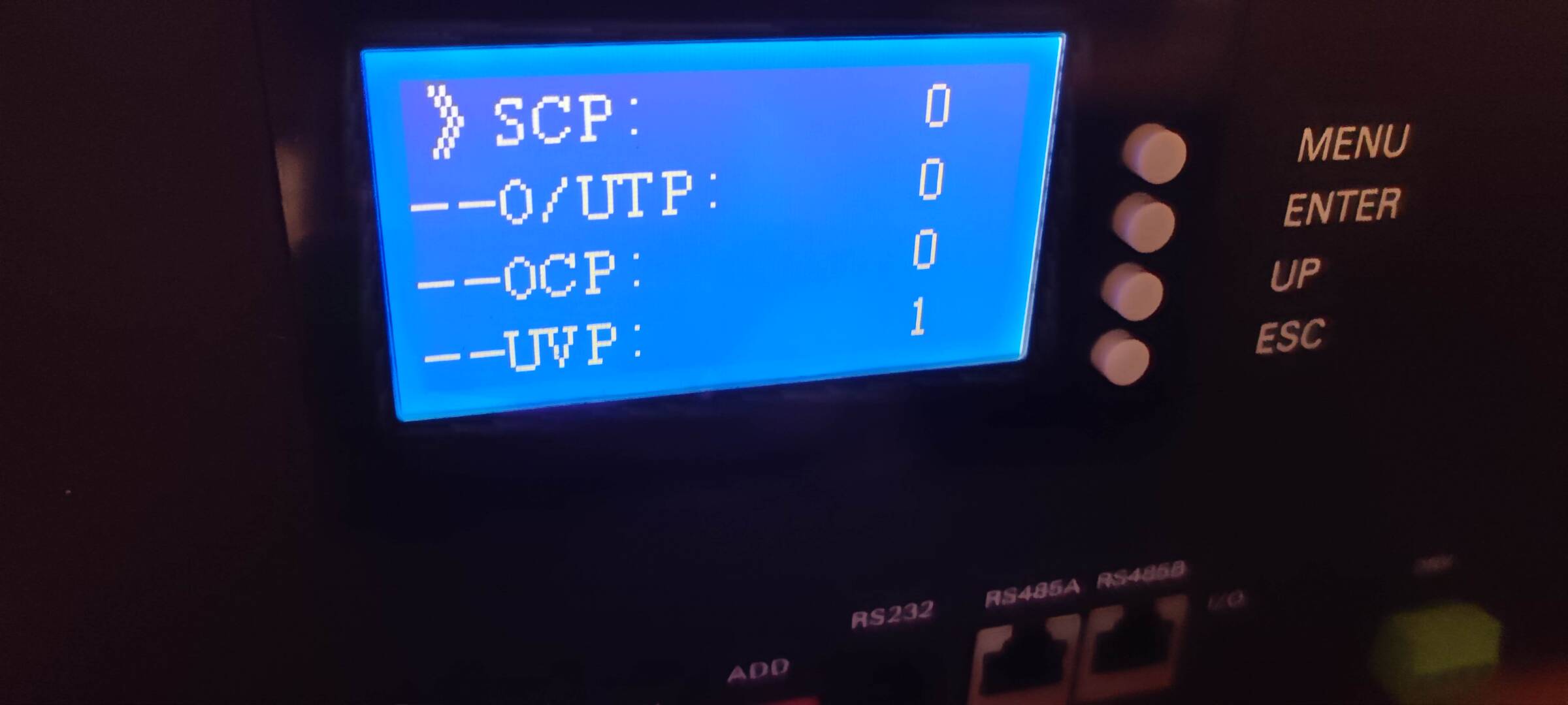

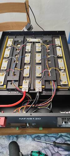

Ich habe mal noch paar Bilder vom BMS gemacht. Vielleicht weiß jemand welcher Hersteller das ist
https://drive.google.com/drive/folders/1CyzP7n7do5fmOOuXsCtz7sq0asP13Jv8

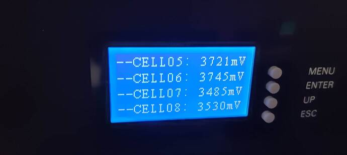

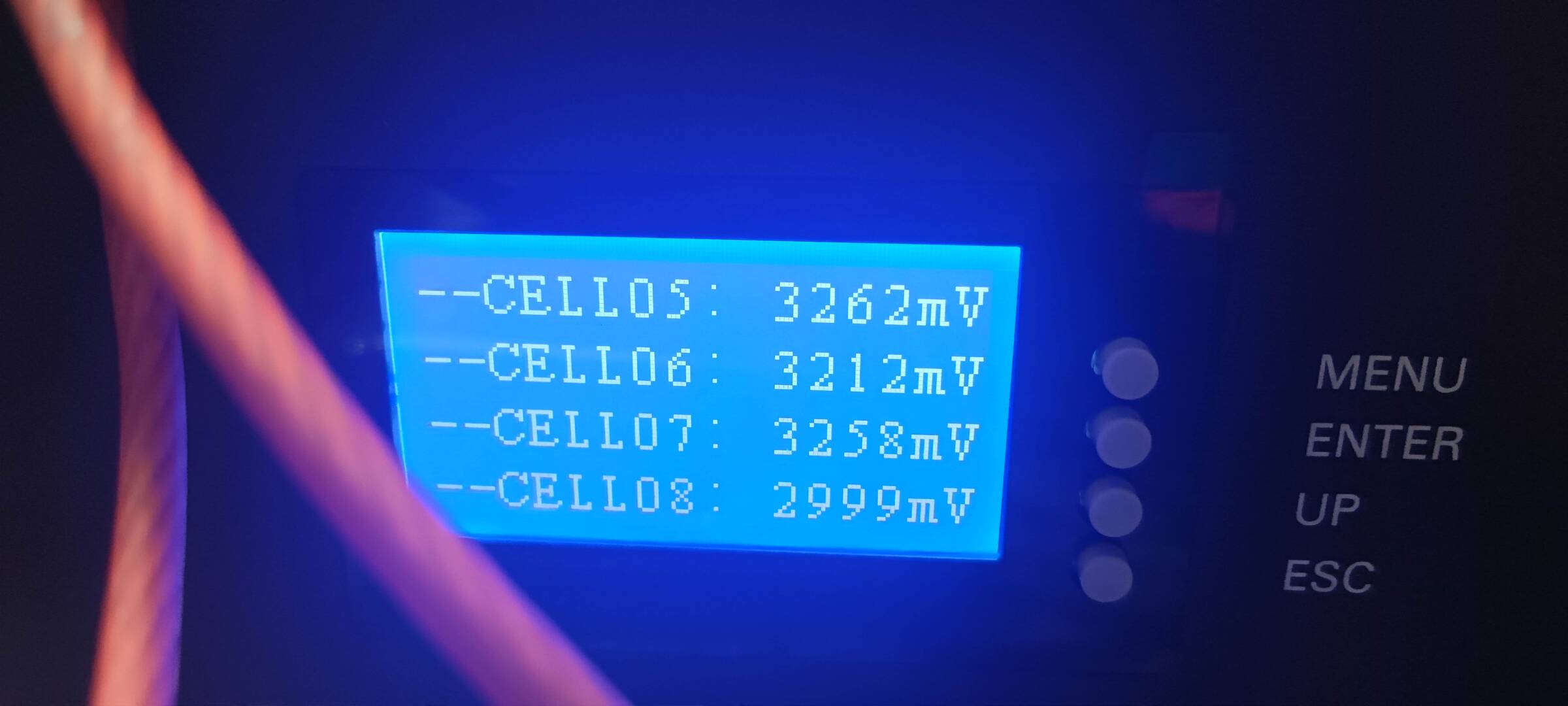

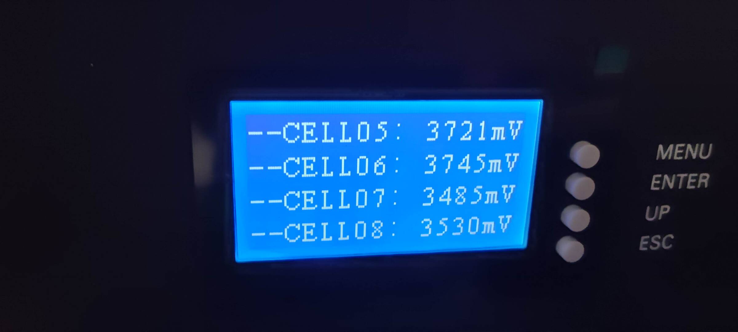

@swenwerner Hallo, habe auch vor einigen Tagen die 48v 120Ah Rack von Wulills geliefert bekommen und Probleme mit dem balancieren der Zellen...einige sind bis knapp 0,3v von den anderen entfernt...
Habe dazu mit Wulills Kontakt aufgenommen und die haben mir eine neue Firmware sowie aktuelle Doku zur Batterie gesendet...leider fehlt bei mir das RS485 Kabel, war das bei dir im Paket drin? Habe nur das Innerconnect LAN Kabel zwischen 2 Akkupacks beiliegend gehabt.
Bist du mit deiner Batterie zufrieden? Hast du mal einen Kapazitätstest gemacht?
Bei mir war bei 104ah Feierabend :wink:
Meine Batterie hat das Displayfenster allerdings an einer etwas anderen Stelle als bei dir oder im Manual.
Welchen Wechselrichter nutzt du mit dem Pack?
Habe bei Wulills einen Disput eröffnet, damit mir nicht das Zeitfenster "verloren" geht und man komplett im Regen steht.

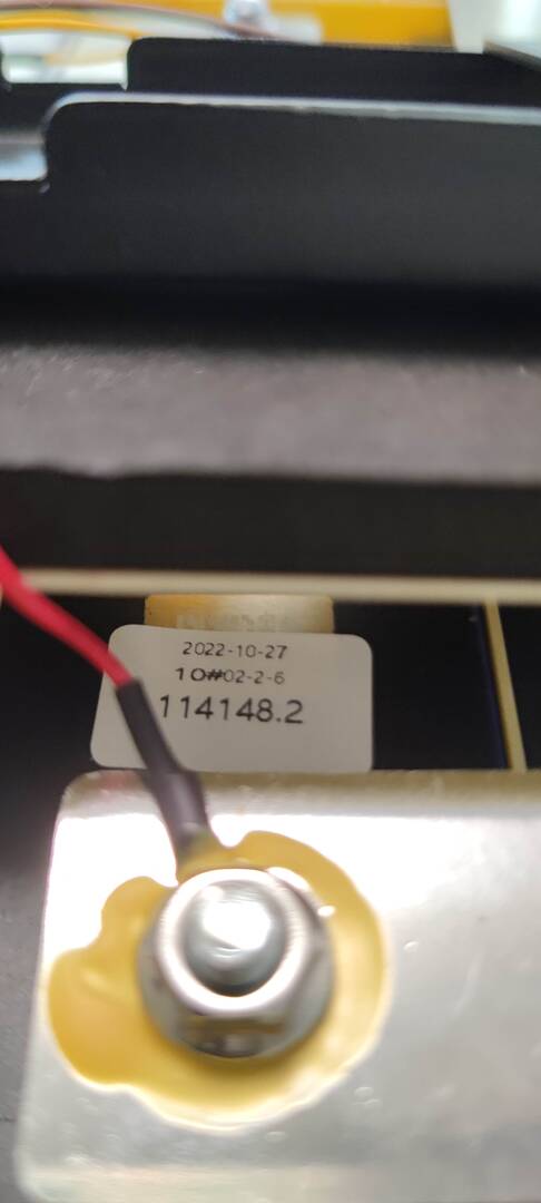

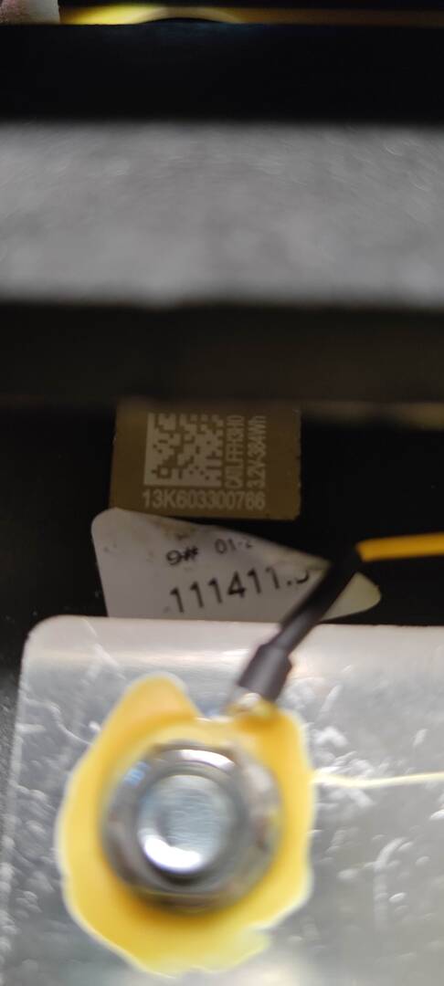

Zellen sind "angeblich" Catl mit intaktem QR, aber die Prüfapp sagt, das die Seriennummer zu kurz ist...Zellen sind mit max. 114ah gelabelt, also eher nix Grade A oder gebraucht.
Hat noch jemand Erfahrungen mit der Batterie und mit dem BMS Einstellungen?
Besten Gruß ins Forum!
Daniel
@stinkypinky Sorry sorry sorry für die späte Antwort!!

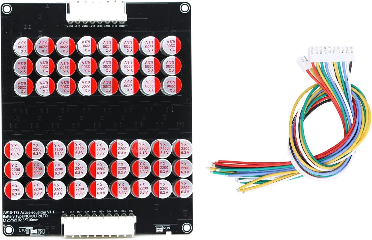

Das ist schon genau der selbe Akku wie meiner, Bilder sind nur anders gezogen. Ich habe mir folgenden Balancer mit eingebaut:
Die neue Software und Firmware hatte ich auch bekommen. Nen Dispute natürlich auch eröffnet und Ali hat mir ~250€ zurück erstattet.
Leistungstest: jepp ~ 110Ah. Aber die Akkus sind ja auch nur, wie bei dir, mit ~114Ah gelabelt.
Ich nutze einen Growatt SPH 4000 dazu. Kabel waren nur die Strom+LAN-Kabel zum verbinden eines zweiten Packs dabei. Alles andere musste ich selbst knüppern.
