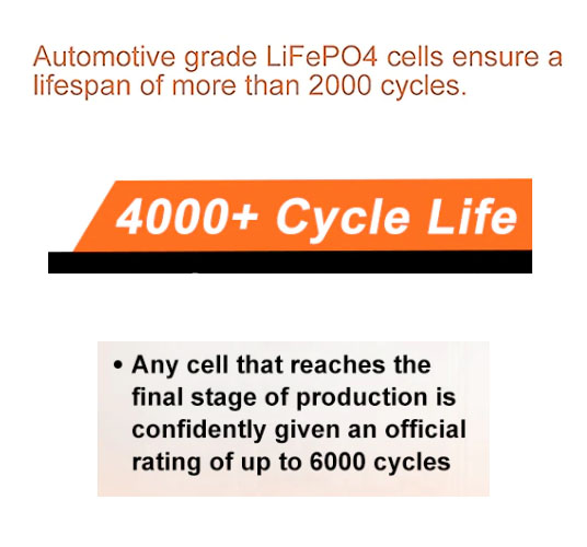

Was mich trotz des günstigen Preises immer noch irgendwie abhält, sind die widersprüchlichen Angaben zur Zyklenzahl.
Allein in der Produktbeschreibung finden sich drei verschiedene Angaben:
Die sagen halt, das es mindestens 4000 Zyklen sind und bis zu 6000.
6000 wären die aktuellen Zellen, die es so gibt. Früher hatten die nur 3000. Jetzt sagen die meisten 3000-6000 Zyklen, wenn neue Zellen drin sind.
Der hier sagt 4000+ Zyklen, aber kann halt auch bis zu 6000 gehen, weil die Zellen das wohl könnten.
Das ist nicht ganz unüblich. Wie gesagt, viele sagen 3000-6000 Zyklen etc. Deshalb sagt der hier wohl 4000+ und sagt bis zu 6000
