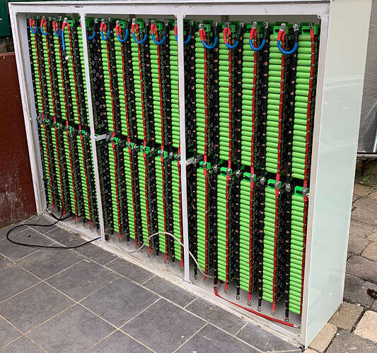

hier nun das 'Finale' meines Projektes:
- 15 Packs mit je 364 Zellen (bezgl. 2*15 mit je 182 Zellen - das ist besser handhabbar)
- 56 kWH Kapazität (von 2.7 volt bis 4.15 Volt gemessen).
- 5460 x 18650iger Zellen mit durchschnittlich 2,8 Ah Kapazität
- Kostenaufwand ohne Zellen (die haben nichts gekostet außer viel Zeit): ca. 5000 Euro.
Wechselrichter: 2600,- BMS: 1000,- Halterungen: 400,- und viele Kleinteile
Sicherheitsmaßnahmen:
- Alle Zellen mit 0,16 mm cu draht am + Pol als Schmelzsicherung gelötet. Auslösung bei ca. 6 und später bei ca. 14 A. (ja - es sind 2 Drähte und es ist Absicht...)
- Jedes Pack zu 50% mit Zellen gefüllt / Glaswolle gefüllt.
- Die Packs sind mit einer nicht brennbaren Fermacell-Platte von einander getrennt. (wird noch installiert)
- Jede Zelle wurde 2x durchgemessen mit einem abstand von 1 Monat
- Zellen mit mehr als 0,02 volt-abfall wurde entsorgt.
- Zellen mit mehr als 70 mOhm wurde entsorgt.
- Zellen mit mehr als 20% (mOhm) differenz zu den Zellen des gleichen Herstellers/Produktes wurden entsorgt.

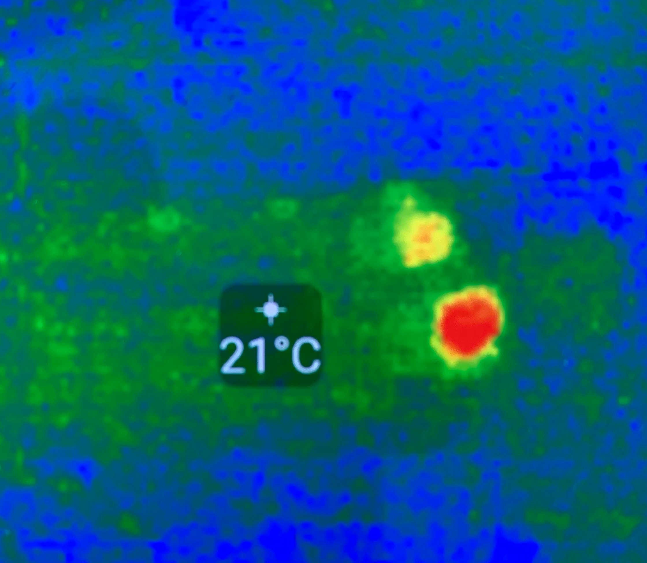

- Zellen wurde mit einer Infarot-kamera kontrolliert. Bei Auffälligkeiten (Wärme während der 1 monatigen Lagerung) wurden entsorgt.

- Alle Zell-Reihen sind sind mit 1,5 qmm angeschlossen
- Jede Busbar des Packs sin 35 qmm
- Smarter Rauch und Brandmelder im Akku-Gehäuse
- Wasserdichtes Gehäuse, Aufstellort vor dem Haus/Stellplatz

Das Monster
Das Gehäuse (Selbstgeschweisst, TIG, 3mm Stahl) auf einem 170 x 30 x 30 cm Stahl-Betonsockel

Ein Pack von 30:

Es ist ein System mit 15 seriellen Einheiten (S15P364) . Warum 15? Weil dies in dem Spannungsbereich meines SMA Island 6 liegt - der kann bis hoch zu 63 Volt (15 x 4,2 volt). Jede serielle Einheit besteht aus 2 Packs die parallel geschaltet sind.
Jedes Pack hat 182 Zellen - die Aufteilung erfolgte deshalb damit die Packs noch 'handlebar' bleiben und selbst nicht so viel Gewicht tragen müssen - Merke: Das gesammte Gewicht hängt ja an den obersten Zellhaltern... Daher habe ich die 15 seriellen Einheiten aufgetrennt in jeweils 2 Stück.
Die Anzahl der Zellen ergab sich dann fast automatisch: unten/oben/links/rechts jeweils voll gefüllte (randreihe) und in der Mitte jeweils 50% gefüllt unter Verwendung möglichst vieler 4x5 Halterungen
