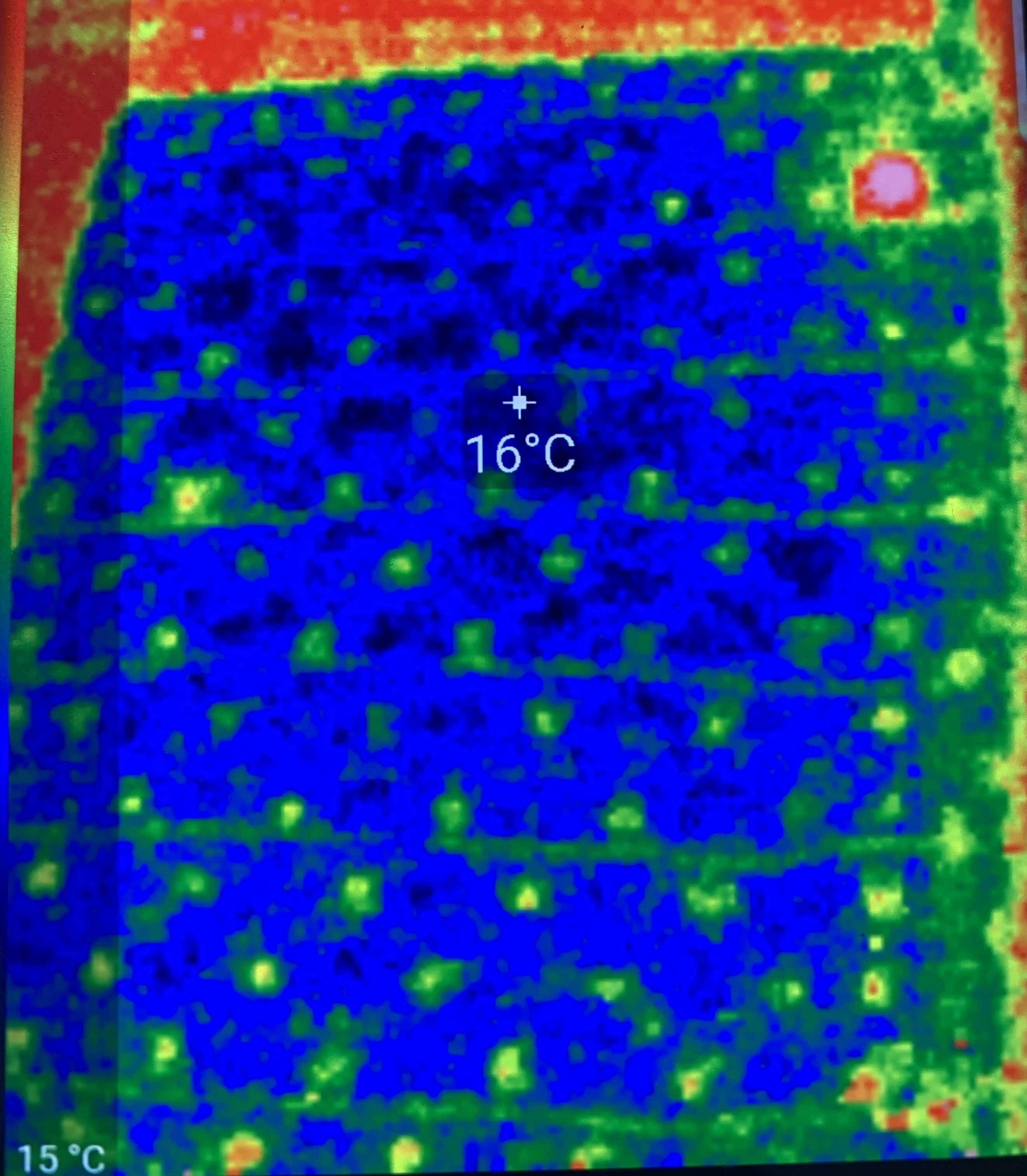

Das gehäuse und die Aufhängung gefällt mir sehr gut.
Die Absicherung weniger, ca. 4c ist mir bei diesen gebrauchten zellen viel zu viel als Absicherung aber die Abstände und die Steinwolle machen es wieder besser (auch wenn du aussen rum dann wieder keinen Abstand hast.
Wo sich mir ehrlicherweise der Magen umdreht ist deine Auslegung von 182 Zellen über 12 x 1,5mm² (18mm²) Anzubinden und dann auch noch auf der gleichen Seite. Deine vorderen Zellen werden deutlich mehr Belastet werden als die hinten im Schrank.
Dein Bateriewechselrichter kann 110A, ja die 18² halten es aus aber du Verschenkst Energie (Spannungsabfall).
Der erste kritische Post - Danke - Man kann nur besser werden mit Kritik!
Mir geht es um den Fall, das eine Zelle einen Kurzschluss darstellt und dann die Summe der parallel umliegenden Zellen aus Kurzschlusssrom auf sich vereinigt. Sollte das der Fall seinwird die Schmelzsicherung sofort aktiv.
Die Zellen 'außen' haben ja deutlich mehr Luft zur Seite bei der die die Wärme loswerden können - daher keine leeren Plätze zum Nachbarn - jedoch hast du natürlich Recht - eine "weitergabe" der Hitze ist damit leichter möglich.
Ich hatte auch schon eine Version ohne voll gefüllten Rand probeweise gemacht - ich wollte aber eine geschlossene Fläche haben damit die Wolle 'begrenzt' wird.
Ja, aber: Ich gehe von maximal 0,3 A je Zelle aus - diese Zellen werden schwach belastet .... da sind die 1,5 qmm als Zuleitung über gerade mal (max) 25 cm noch auszuhalten. Bei maximal 25 cm sind das 0,003 Ohm, bei 0,3 A sind das dann
0,0009 Volt Spannungsabfall-Delta zwischen der ersten Zellen und der letzten Zelle .... sooooo dramatisch ist da nicht - da gehen 0,00027 Watt flöten - maximal bei der letzten Zelle.
Anmerkung: Natürlich alles *2 da es ja auch der anderenn Pol-Seite genaus aussieht...
Das Hauptargument für die + und - Seite ganz vorne anzubringen war dass ich im Schrank an den hinten liegenden Teil der Anschlüsse nicht mehr hinkomme ... Der 'Treffpunkt' der beiden Packs muss ich ja verschrauben.
Die Bussbars 'vorne' sind 35 qmm - sehr fett und den 110 A angemessen. Ja - man könnte die Verdrathung von Pack zu Pack jeweils abwechselnd 'unten' und 'oben' weiterschleifen - Anschlüsse dafür habe ich ja vorgesehen habe diese aber noch nicht angeschlossen.
Der wirklich große Verlust wird an den Zellsicherungen realisiert.... leider.

Hmm unrecht hast du da Deffinitv nicht, Bildet sich ein KS in einer Zelle will man ja eigentlich "nur" dass die anderen Zellen nicht ihre Energie in den KS Pumpen und die Zelle aufheizen.
Die einzige Frage ist dann ob nicht eventuell der KS "Weggebrannt" wird bevor die Drähte auslösen und in weiterer Folge etwas entseht dass dir schleichend Energie vernichtet.
Kurz habe ich überlegt auch die nächsten meiner Packs doppelt auszuführen aber ich bleibe bei dem 0,1mm Lackdraht, ich mag die 1C absicherung (3,7A brennt der durch).

Bei mir schmilzt da garantiert nichts, je 20 Zellen sind mit 6mm CU Stäben = 28mm² angebunden und 6 Stäbe (168mm²) bilden zusammen gleichzeitig die Busbar (22kW Akku mit 70A Batterieladeregler) Ob ich da 250€ mehr zahle für das Cu war mir egal und ist ausgelegt da noch was dran zu bauen.
Ein kleiner Statusbericht:
Nachdem die Akku-Packs 2 Monate 'alt' sind habe ich 5 defekte Zellen (von 5460 Stück) mittels einer Wärmebildkamera erkannt. Der Rest ist unauffällig im Betrieb bzw. IDLE Modus.
Schlussfolgerung: Die regelmässige Wartung unter Einsatz einer Wärmebildkamera ist ein ABSOLUTES MUSS für solche Projekte.
Gruss Martin
