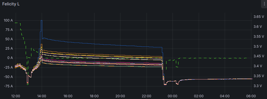

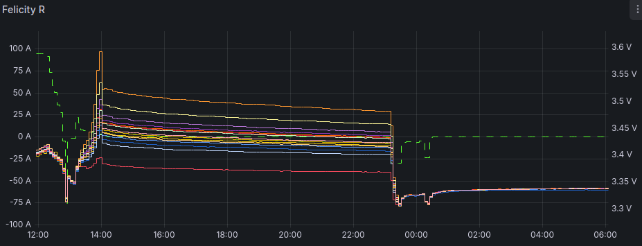

  • Die Zellen sind nicht ordentlich balanciert. Ich hoffe zumindest, dass es so ist. Man sieht das sehr schön, zum Beispiel am Ende eines Ladevorgangs
Man wird sehen, ob sich das über (viele) Zyklen ausbalanciert.

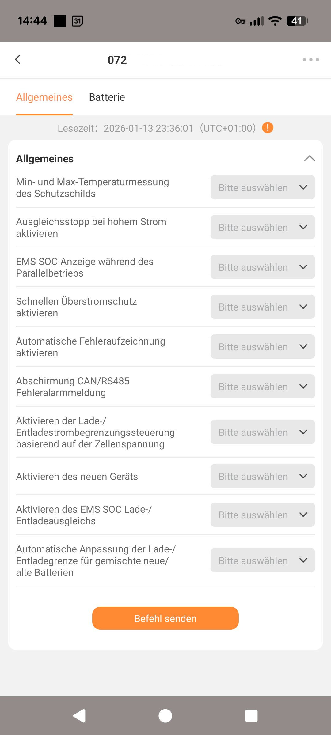

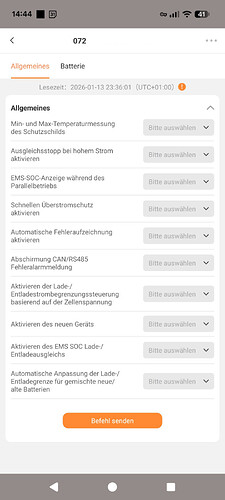

  • Das Lesen der Betriebsparameter in der App funktioniert nicht. Es kommt eine Erfolgs-Meldung, aber die Felder werde nicht befüllt. Betriebsparamter zu ändern habe ich bislang noch nicht ausprobiert. Daher kann das evtl. auch normal sein. Mich würde aber schon interessieren, was im Standard eingestellt ist:

Moin, du hast Bildschirmfotos gepostet von Einstellungen aus der App. Welche App ist das? Ich habe 2 von den 15kw felicity Speicher und möchte die im homeassistant mir anzeigen lassen.
Ich habe die FSolar App aber nicht die Einstellungen oder das was man bei dir da sieht.
das ist die FSolar App. Akku dort öffnen, oben rechts das Menü (drei Punkte) öffnen und “Fernsteuerung” wählen. Dort gibt es verschiedene Einstellungen (es gibt dort zwei Reiter).
Ich habe noch nie eine Einstellung gesetzt.
ich würde gern die untere Ladegrenze auf 10% statt 20% stellen, aber auch bei mir nimmt die App keine Parameteränderungen an. Hast du eine Lösung gefunden?
