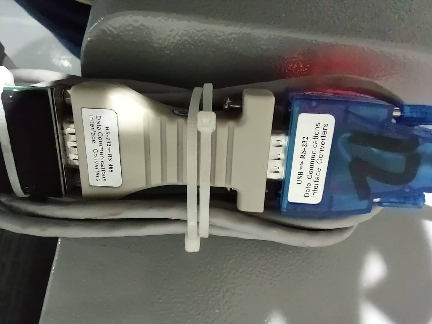

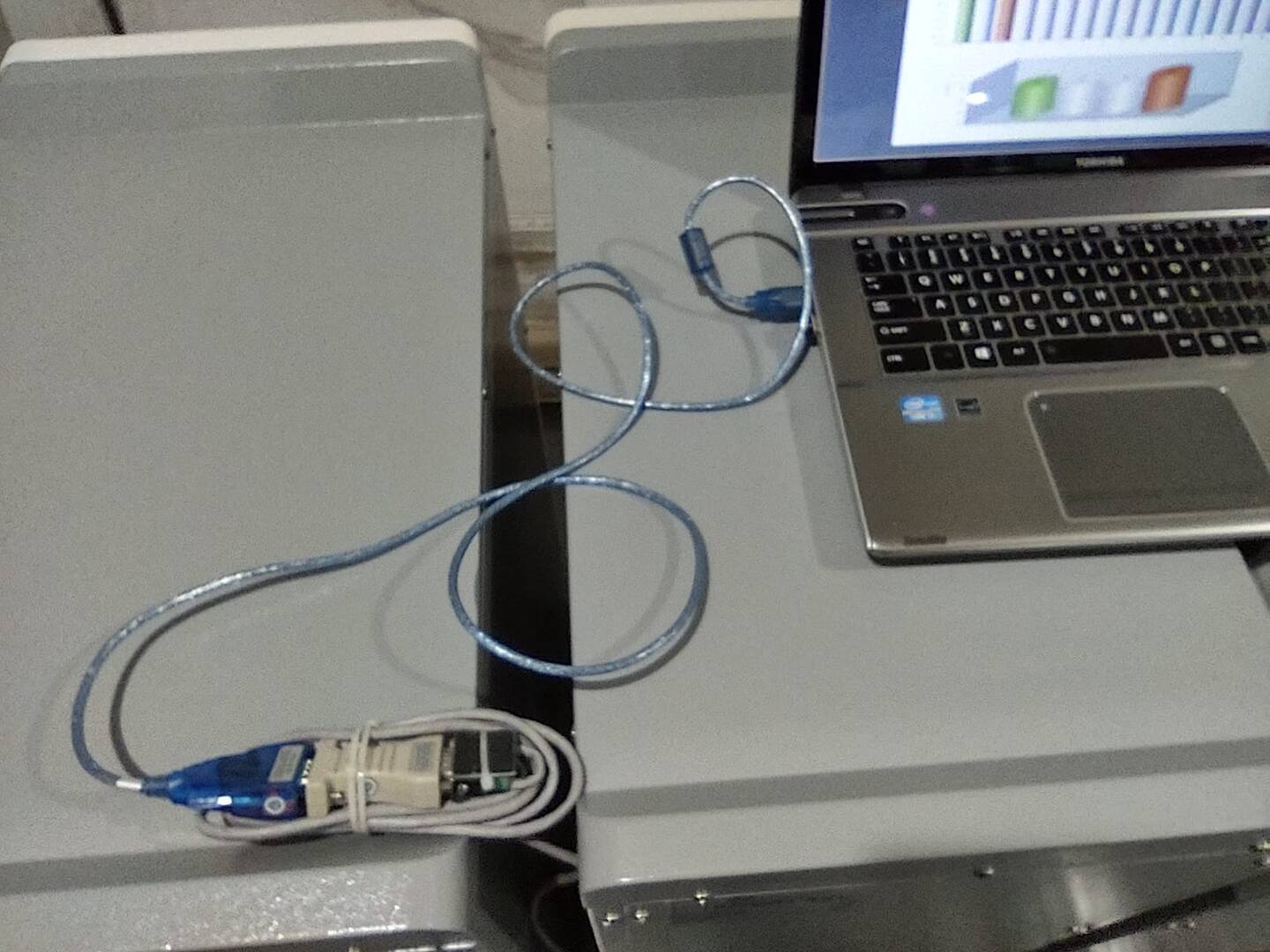

So, kann mit EDMS jetzt auslesen, ist aber leider nicht das, was ich sehen möchte. Werde mal versuchen die Kiste selber auszulesen...

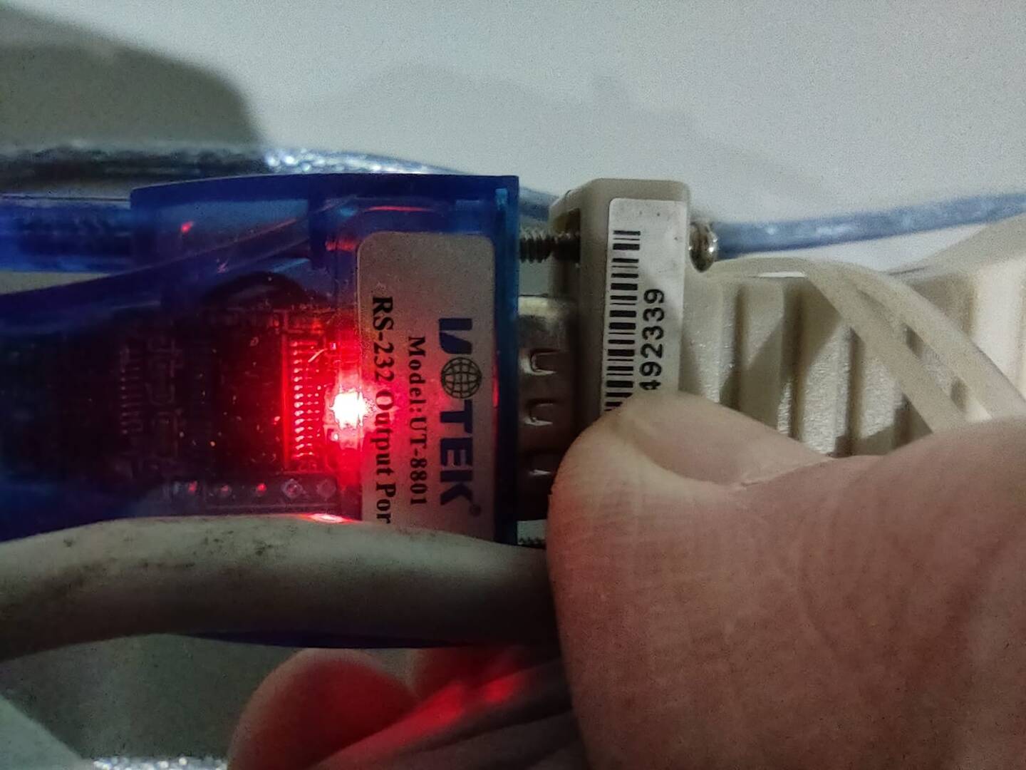

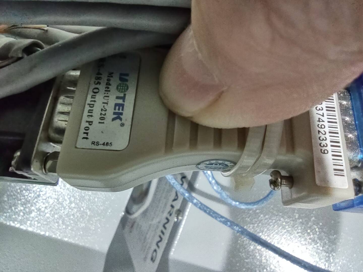

@mxzyberlin Erkenne ich das auf dem Bild richtig? USB -> RS 232 -> RS 485? Könnte vielleicht daran liegen. Selber habe ich diesen Adapter am Start.

sind nicht meine Bilder, das ist direkt von Felicity... funktioniert damit
