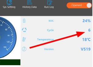

Das Programm EDMS ist schrott, da man da keinen COM Port einstellen kann. Ich habe mir dann die alten Log files angeguckt und dort gesehen, das dort eine Kommunikation über COM8 aufgebaut wurde. Im Gerätemanager unter Windows habe ich dann den Port des USB - RS485 Adapters auf COM8 gestellt und dann konnte ich die Daten auslesen.
Was mich noch interessieren würde wären die Zyklen. Der Wert kommt aber, zumindest bei mir, mit keinem der 3 Kommandos zurück?

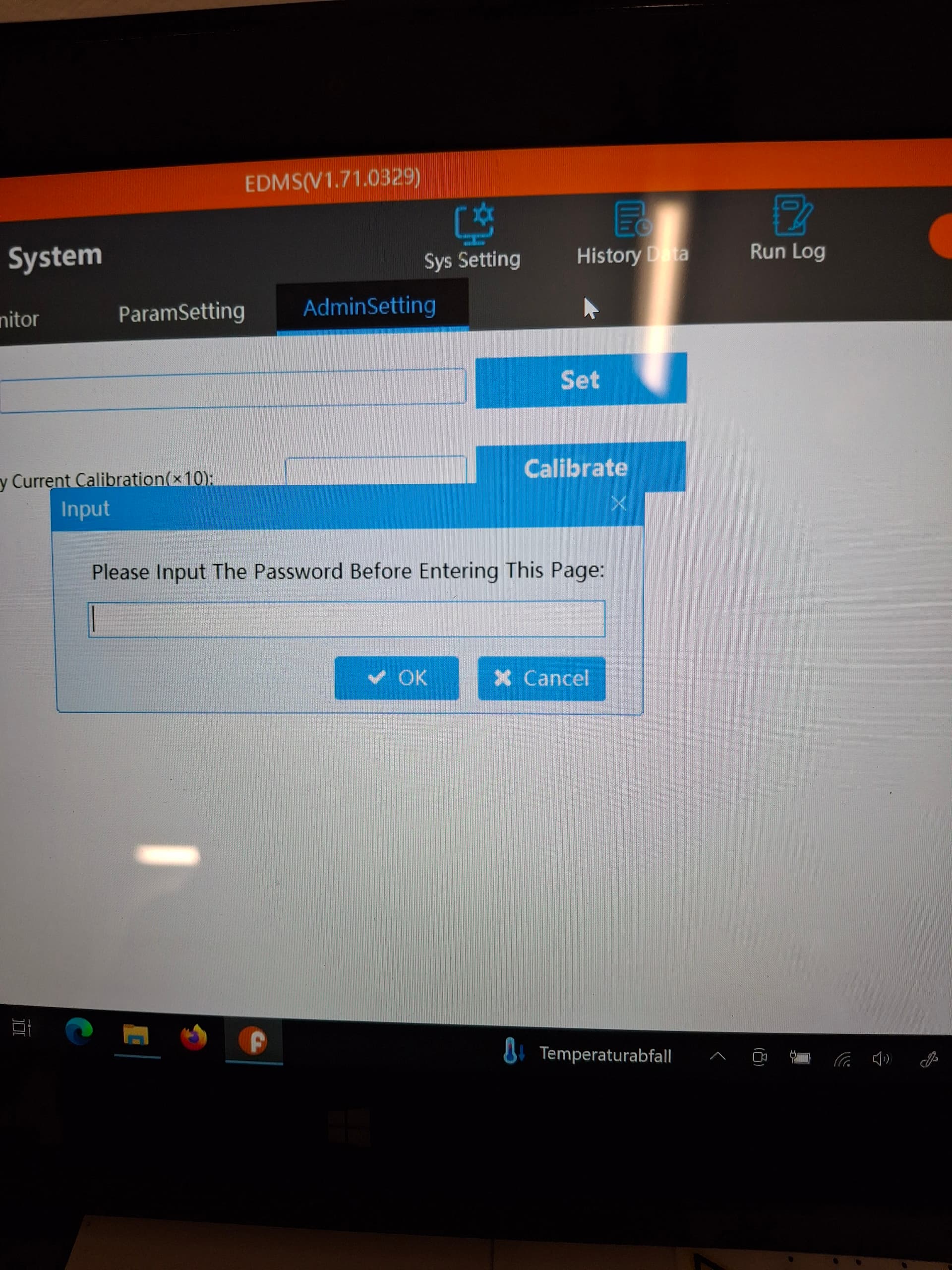

Hallo Leute, ich hab die 48/300 von Felicity und würde auch gerne in die Adminsettings.
Weiß jemand dieses Passwort?
Felicity2021 ist es nicht!

Geht das vll mit diesem EDMS Tool über RS485? Vll ja sogar über ModbusTCP, wenn ich im Hotspot WLAN bin?
