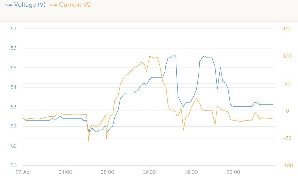

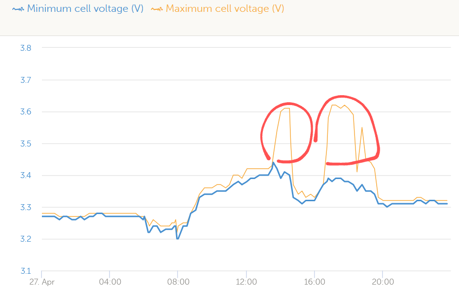

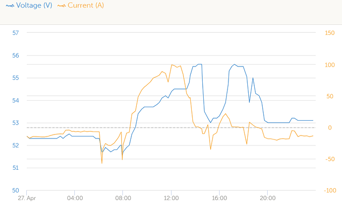

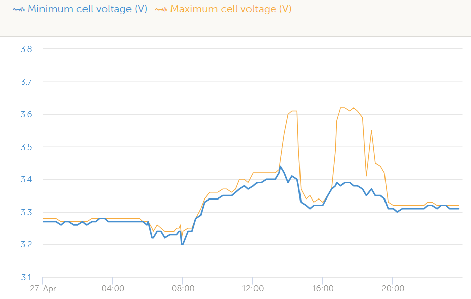

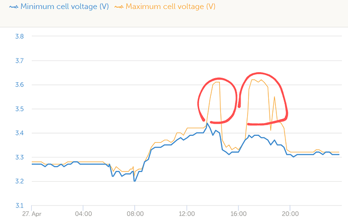

Hier schon mal die Min. Max. Zellspannungen vom victron im Tagesverlauf.
Und Akku Spannung und Strom

Wenn wie im ersten Post geschrieben, das schon ein Jahr lang so geht, dann solltest du hier schleunigst eingreifen.
Bisher hat vermutlich die Zwangstrennung vom BMS den Akku vom frühzeitigen Tod bzw. aufblähen der Zellen durch Überladung und dann im allerschlimmsten Fall Kurzschluss / Brand bewahrt.
Das dies kein dauerhafter Betriebszustand sein sollte, wurde ja schon deutlich erörtert.
Ich würde dringendst empfehlen die Anlage nicht mehr regulär zu betreiben, bis nicht einmal das Top Balancing und ein voller Laden Entladen Zyklus unter Aufsicht!!! durchgelaufen ist.
Da du ja ein Victron System hast, gibt es technisch gesehen keinen Grund warum das nicht ordentlich betrieben werden kann, sondern das Problem ist in der korrekten Parametrisierung und Regelung zu suchen, die so deutlich man das leider sagen muss, verkackt wurde.
Wie ist den aktuell parametrisiert bzw. wie wird geregelt?
PS: Nicht direkt als Anleitung zu verstehen aber als Hinweis in die Richtung was aktuell das Problem sein könnte und wie man das dauerhaft beheben kann:
Dieser "Treiber" hat Möglichkeiten die Ladeströme und Ladepannung zu steuern. Z.B. anhand der höchsten Zellspannung, um damit ein Balancing durch das BMS zu ermöglichen ohne in irgendwelche Abschaltungen zu kommen.
