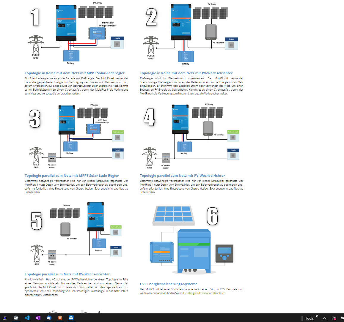

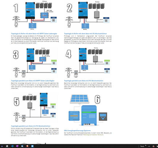

Hallo Zusammen,
@messerjocke, mir schwebt in etwa das gleiche vor.
Ich möchte meine 4.5 kWp PV Anlage gerne mit einem Akku versehen und hatte an eine Netzparallele Lösung mit 0 Einspeisung gedacht.
Beschrieben wird das hier ganz gut:
https://www.youtube.com/watch?v=it-INRH0wTM
Meinen alten IBC ServeMaster 3300 MV Wechselrichter (bin gar nicht sicher ob der 1 oder 3-Phasig ist) würde ich ggf. weiter betreiben.
Ich würde dann 9,2 kW LiFePh Akkus dazu installieren und dachte an einen Victron MultiPlus II Wechselrichter 48/3000 oder 48/5000!?
Selbst bauen werde ich mir den Akku nicht, hab zu wenig Zeit. Daher vermutlich Akkus von Pylontech (falls lieferbar).
Diese Kombi erschien mir mit ca. 6 - 7 Tsd € am besten geeignet.
Ich denke an eine ähnliche Lösung dachte auch @voltmeter in seinem Post weiter oben - korrekt?
Dann kamen die Fragen:
- was ist der Unterschied von einem Victron zu einem von Andreas beschriebenen Mpi5k aus China?
- reicht eine 1-Phasige Installation des Victron wenn ich darauf achte nicht zu viele Verbraucher parallel zu betreiben?
- Victron MultiPlus II 48/3000 oder 48/5000? Jemand sagte mit dass der 5000'er in meinem Fall auch Probleme machen könnte. Hab aber nicht verstanden warum :-/
- der MultiPlus II 48/3000 würde nur 32 A verkraften, ich müsste daher vorher mein Haus-Netz messen!?
- oder brauche ich sogar gleich 3 MultiPlus II? Dann wird es langsam wieder teuer.
- bis wo hin könnte ich meine PV Anlage noch aufrüsten? 8 -9 kWp wäre nett.
Bei Victron gibt es dieses Sheet mit den verschiedenen Topologien.
In meinem Fall wäre das dann vermutlich Lösung (2).
Also es bleibt spannend und ich werden Beitrag aufmerksam verfolgen :wink: !

Servus Messerjocke, eine DC-geführte Anlage ist das Laden des Speichers ohne Konvertierung in AC (PV-Module -> MPPT -> Speicher). Das ist der effizienteste Weg den Speicher zu laden.
Ah, das macht Sinn.. Also sollte die Anlage aus Multiplus 2 48V, 48V Akku und Victron MPPT bestehen, der die Solarleistung direkt nach 48V transformiert.
Wenn man 4-5 kWp zur Verfügung hat und dann nur mit 1,8 den Speicher laden kann, ist das für mich zu wenig.
Ich habe mir jetzt mal die Mühe gemacht meine 6kWp-Anlage auf einzelne Stunden (jeweils für einen Durchschnittstag in jedem Monat) aufzutragen.
Man sieht, dass schon im März und Oktober um 2.5 kW in den Mittagsstunden erreicht werden. Wenn ich die Grundlast von ca. 0.5kW abziehe, sind die Verluste bei 1.8kW Einspeisung noch nicht schlimm. In April und September wird es dann etwas deutlicher.
Ein MP2-5kW wäre also natürlich besser, aber auch mit einem 3KW bekomme ich in Feb und Nov schon einem 5kW Speicher voll.

Hut ab! Sehr gute Auswertung. Wenn Du ein MPPT im Einsatz hast, dann ist die Ladeleistung des MP2 egal - es sei den Du hast noch einen AC-WR vor dem MP2. Grundsätzlich ist ein 5000er zu empfehlen, den die Lasten bis 4KW kann dieser dann abdecken. Ein Speicher mit 5 kWh ist für Dein Verbrauch zu klein - ich würde persönlich mehr verwenden.
Hey Asparagus, ich versuche mich mal an deinen Fragen..
  • was ist der Unterschied von einem Victron zu einem von Andreas beschriebenen Mpi5k aus China?
MPI5k ist ein Hybrid-Wechselrichter, also PV Wechselrichter und Batterie Wechselrichter in einem Gerät.
Der MP2 dagegen "nur" Batterie-Wechselrichter, man braucht also zum Anschluss der Panels noch einen PV Wechselrichter (Hochvolt) oder besser und effizienter einen Victron MPPT (Niedervolt).
Hier steckt der große Vorteil des MP2: Man kann auf allen Phasen im Haus so viel verbrauchen wie man will. Der MP2 hat einen Messfühler an den 3 Phasen, summiert in Echtzeit auf, was verbraucht wird, und speist dann die Summe davon in einer einzigen Phase wieder ein, so dass der Stromzähler am Ende Null Verbrauch aufschreibt (allerdings gedeckelt durch die Max-Einspeisung von 4.6 kW oder die geringere Leistung des MP2 48/3000).
Nur wenn der Verbrauch im Haus über die Akku/MP2-Entladeleistung hinaus geht (wohl meist nur kurzzeitig), wird zusätzlich normaler Netzstrom gezogen und gezählt.
Ich hoffe, dass ich es richtig verstanden und erklärt habe...
