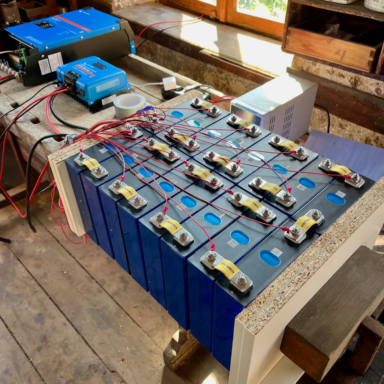

    Ein Multiplus II 48/3000, ein SmartSolar 250/60, ein Raspi 4 als GX-Device und ein Akku aus 16 x EVE 230AH mit JK BMS sind provisorisch aufgebaut. Den Akku habe ich vorerst einfach in der Werkbank verspannt.

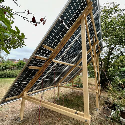

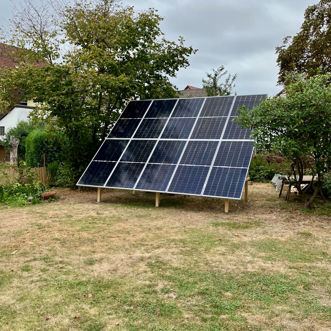

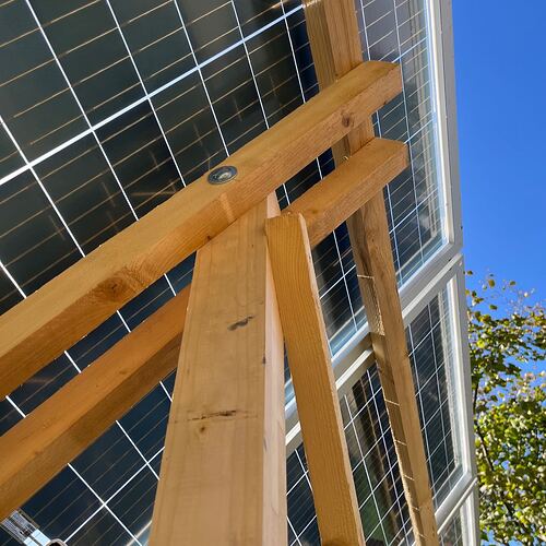

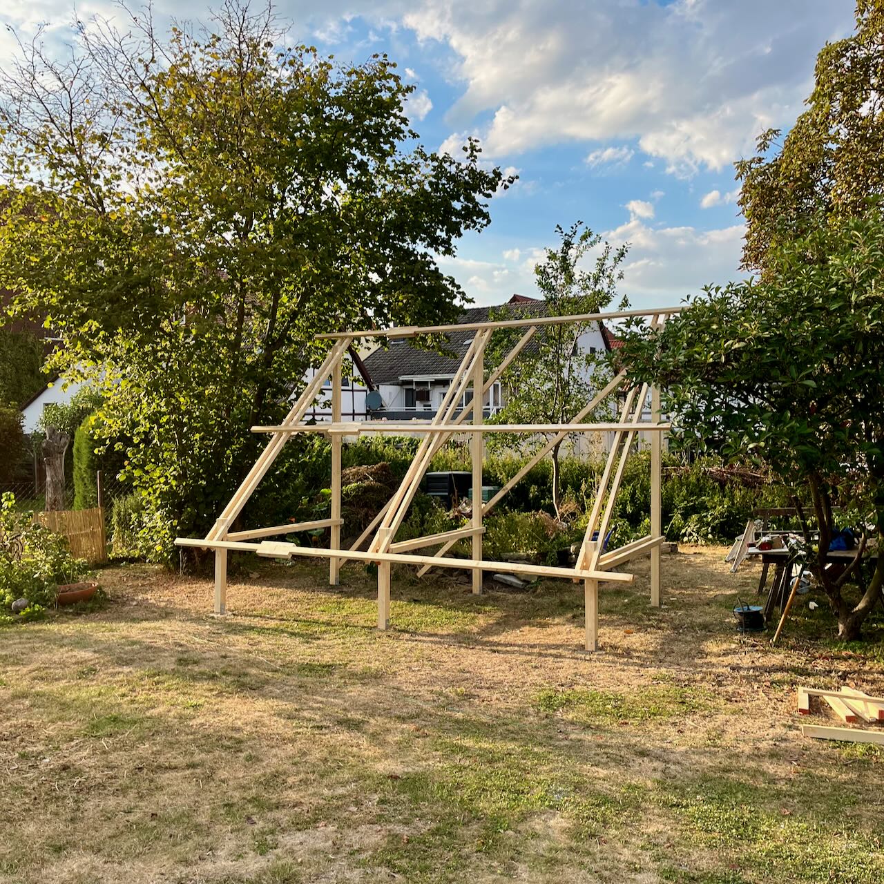

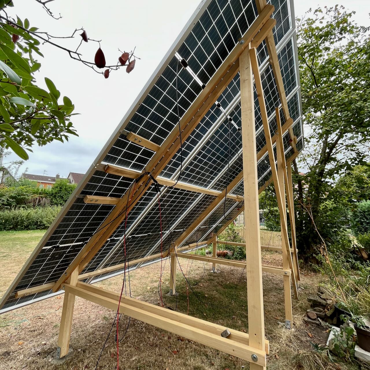

    Im Garten habe ich für die 10 x Jinko 405W Swan-Module ein 45 Grad Solargerüst aus 6 Punktfundamenten, 6 BSH-Stützen 8x8 und 4x6er Dachlatten zusammengezimmert.
    Im Moment ist das eine reine Insel, obwohl der Victron schon als ESS konfiguriert ist.

    die modulrahmen würde ich untereinander mit alu flachmaterial verbinden und in die erde einen erdspieß reinhauen von da ein kupferkabel mit verzinnten kabelschuhen auf den alurahmen unter den kabelschuh wago alu kupfer paste
    aber achte drauf das der modulrahmen auch leitent ist wenn der unten eloxiert ist soltest du das erstmal abschleifen
    kannst mit nem multimeter auf widerstand püfen 2 spitzen einfach im abstand von paar zenzimerter auf den rahmen und dann siest du obs durchgang hat oder nicht
    die bäume würde ich noch etwas zurückschneiden oder ganz weg :wink:
    ist auch für den winter optimal kannst da gut den schnee wegräumen wenn der da überhaupt liegen bleibt
    Vielen Dank fürs Zeigen! Das Gerüst macht einen sehr soliden Eindruck!
  • Wie hoch ist es geworden? Hier in Sachsen sind maximal 3m höhe ohne Baugenehmigung erlaubt, es sieht höher aus?
  • Wenn das so in Sachsen ist, wird es hier in Niedersachsen bestimmt auch so sein, oder sogar Nieder :-)
    ...ich habe keinen Bauantrag eingereicht, aber das ist vermutlich das geringste Vergehen bei dem Projekt.
    Am höchsten Punkt ist es ca. 3.5m, siehe Zeichnung hier: [56791=9223-pv.pdf|attachment](upload://ryp8OW4mHf9Kml9VNHVvAu7bqkk.pdf) (19.4 KB)

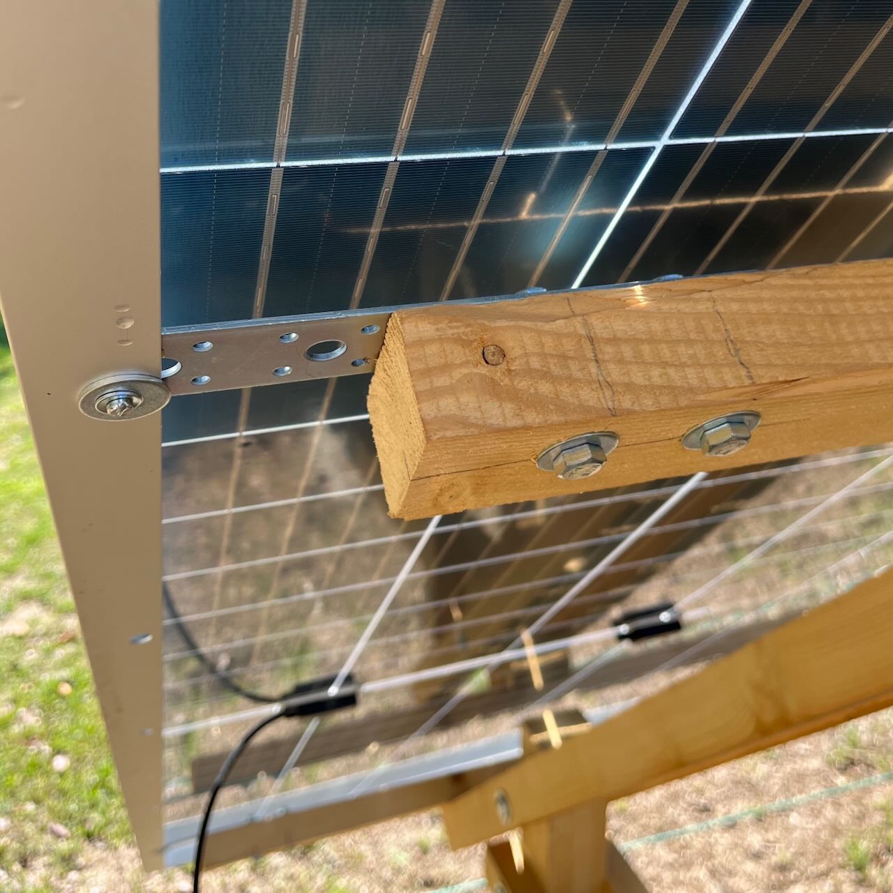

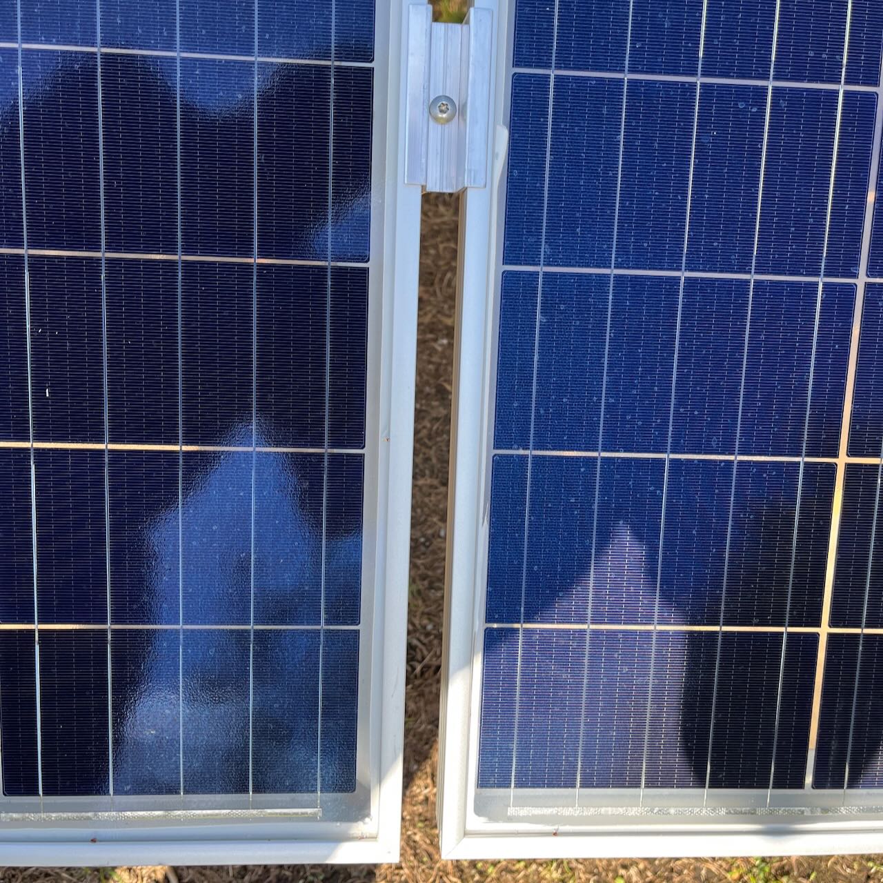

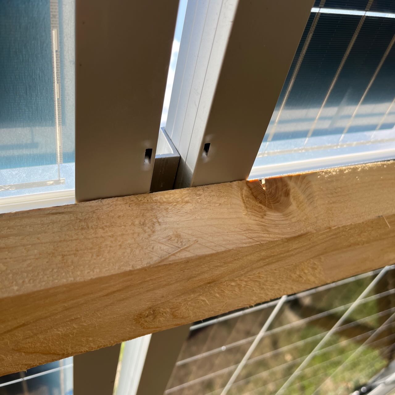

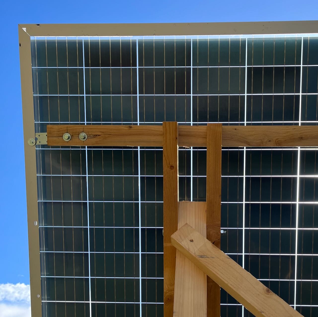

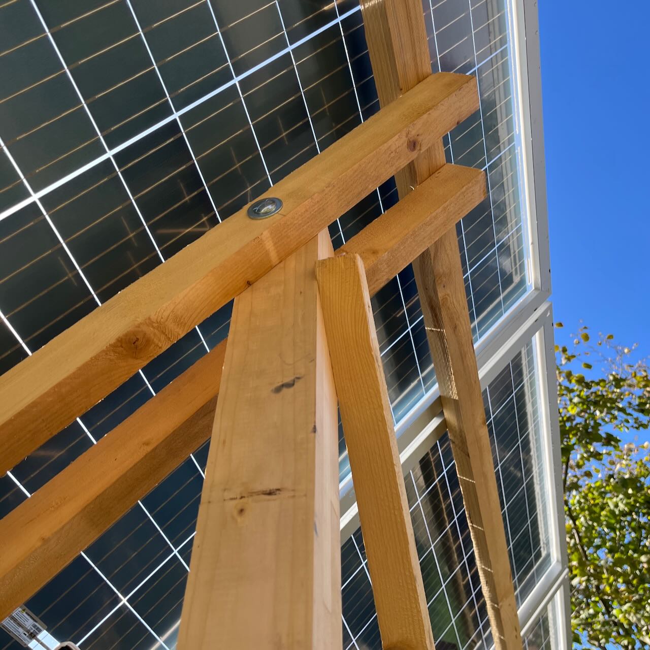

  • Haben die Module standardmäßig eine alternative Befestigungsmöglichkeit, sodass du keine Aluschienen und Klemmen benötigt hast?
  • Ich habe diese Mittelklemmen benutzt um die Module direkt auf die Dachlatten zu klemmen:
    https://www.ebay.de/itm/133671483287?var=433118727754
    Ich wollte keine hässlich überstehenden Endklemmen und habe deshalb für den Rand ein Stahl-Flachprofil genommen und von hinten verschraubt,
    ..Siehe Fotos.
  • Wie hast du verschaltet und was für ein Kabel geht bis zum SmartSolar 250/60?
  • Ich habe je 5 Module in Reihe und die beiden Stränge dann parallel über zwei MC4-Y-Adapter an zwei 25m 4mm2 Kabel gestöpselt.
    Die gehen (noch) direkt an den SmartSolar, später kommt ein Überspannungsschutz dazwischen.
