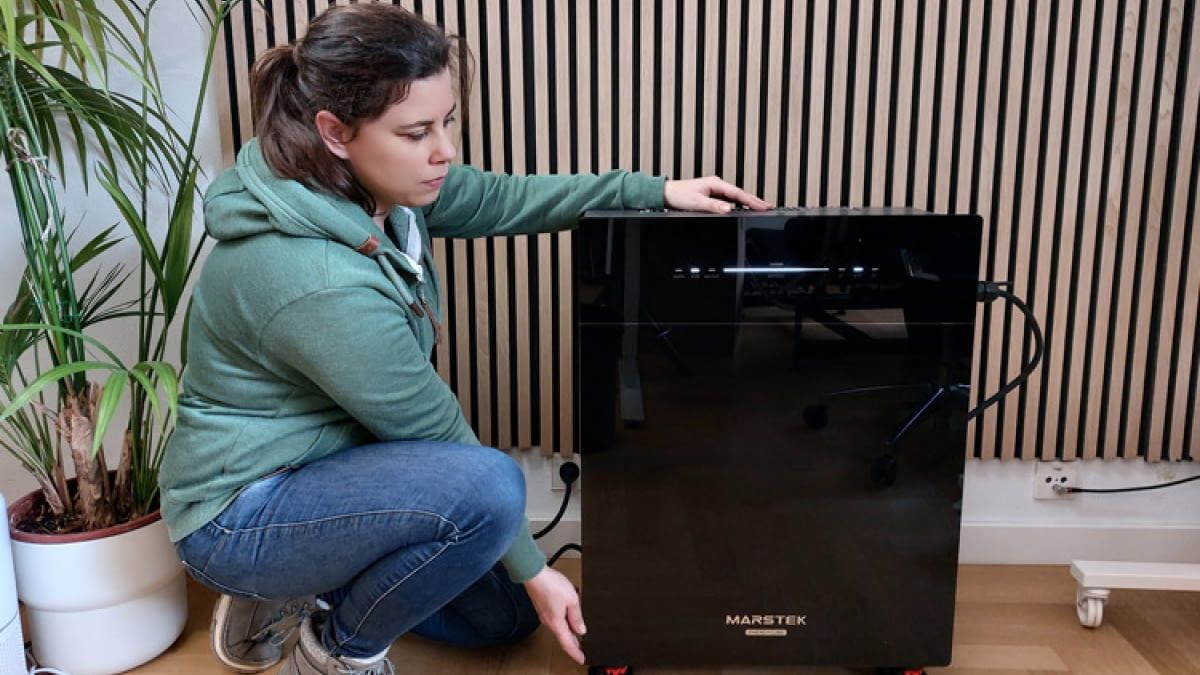

Hallo Gert,
sieh dir mal die Lösungen von Marstek an, eine von einigen Firmen, die einfache Lösungen anbieten, um "aus der Förderung fallende Anlagen" problemlos weiter nutzen zu können.
Oder, du bestimmst den Speicher (kWh) mit dem Tool und findest dann den WR deiner Wahl, der erst mal ZUSÄTZLICH zu deinem Sunny genutzt werden kann. Das kann bspw Victron Multiplus 2. Den kannst du dann auch auf drei Phasen erweitern, wenn du das mal tun möchtest.
Viel Erfolg

ich schliesse mich der Meinung von @mobilsolar an.
guck dir das an.
Das ist nur ein Beispiel was es jetzt für Anlagen gibt. Weitgehend plug and Play. Also leicht zu installieren. Lass das von einem elektriker machen. Das sollte zusammen aber weit weniger als 5.000 euro kosten.
Du kannst das auch den elektrofirmen zeigen und fragen, was sie vergleichbares anbieten können.
zum informieren hier ein Test, was solche Anlagen leisten können:
als notversorgung hast du bei allen Anlagen eine Steckdose. Im Notfall musst du mit Verlängerungskabel die Verbraucher direkt versorgen.
eine vollständige (autarke) Inselanlage ist nicht zu empfehlen. zu teuer und zu kompliziert. die Stromausfälle dürfen auch nicht so massiv sein, dass es eine Inselanlage rechtfertigt.

Wahrscheinlich ist ein AC Speicher, der einfach in die Steckdose gesteckt wird, die preiswerte Lösung, weil das u.U. ohne Elektriker geht. Aber achtet darauf: solche Speicher haben einiges Gewicht - da wird jemand beim tragen helfen müssen. Und sie bieten nur dann dem max. Vorteil, wenn sie Informationen über den aktuellen Stromverbrauch des Hauses bekommen. Habt ihr ein WLAN im Haus?
