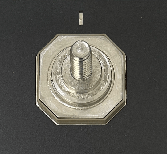

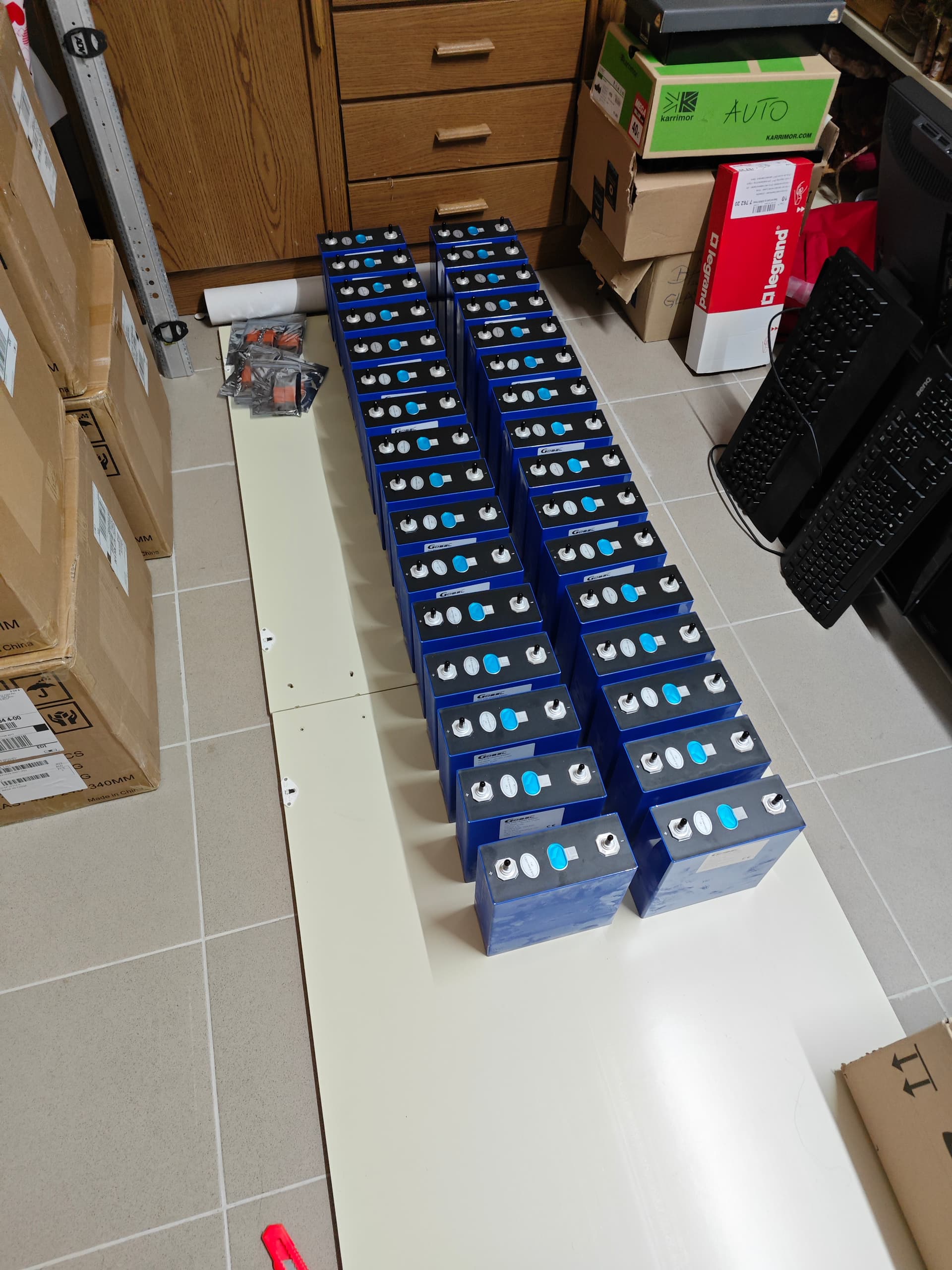

Hallo Leute. Ich bin anscheinend ein kompletter I***** und nun hadere ich mit mir, ob ich die Batterien behalten oder zurücksenden soll. Ich habe bei Gobelpower 314 EVE Batterien bestellt, aber das Grade A- übersehen. Mein Akkutestgerät YR1035+ berichtet bei fast allen Batterien einen Innenwiderstand von rund 55 - 60 mOhm. Soll ich die Batterien behalten, oder 10% draufzahlen (Rücksendung) und neue bestellen? Optisch sehen Sie super aus, aber die Werte passen so gar nicht und was heißt es eigentlich?

Wie misst du, (Foto bitte)
wo misst du, (Foto bitte)
was zeigt das Messgerät an, wenn du nur an einer Klemme misst? (beide Messspitzen an ein Pol) Foto bitte :wink:

Oja, an den Schrauben ... wo darf oder soll ich denn?
Es sind leider 32 Stk.

Quasi überall nur nicht an den Bolzen messen!!! Die sind aus Stahl und dienen nur zur Befestigung.
Halte die Spitzen direkt an den Pol, --> die Plattform um den Bolzen, egal wo, auch an der unteren eckigen Platform kannst du messen.
Und das Messgerät testen, einfach beide Messspitzen an den gleichen Bateriepol dranhalten, oder die Spitzen ineinander drücken, ist aber tricky Spitze gegen Spitze zu treffen...
Messe die aktuellen Zellen durch, die werden schon OK sein. Und schön die Spitzen durchdrücken, so dass die Feder fast komplett komprimiert wird.

Und die Zellen haben alle zwischen 25 und 27mOhm. Ist mir schon ein wenig peinlich ;(

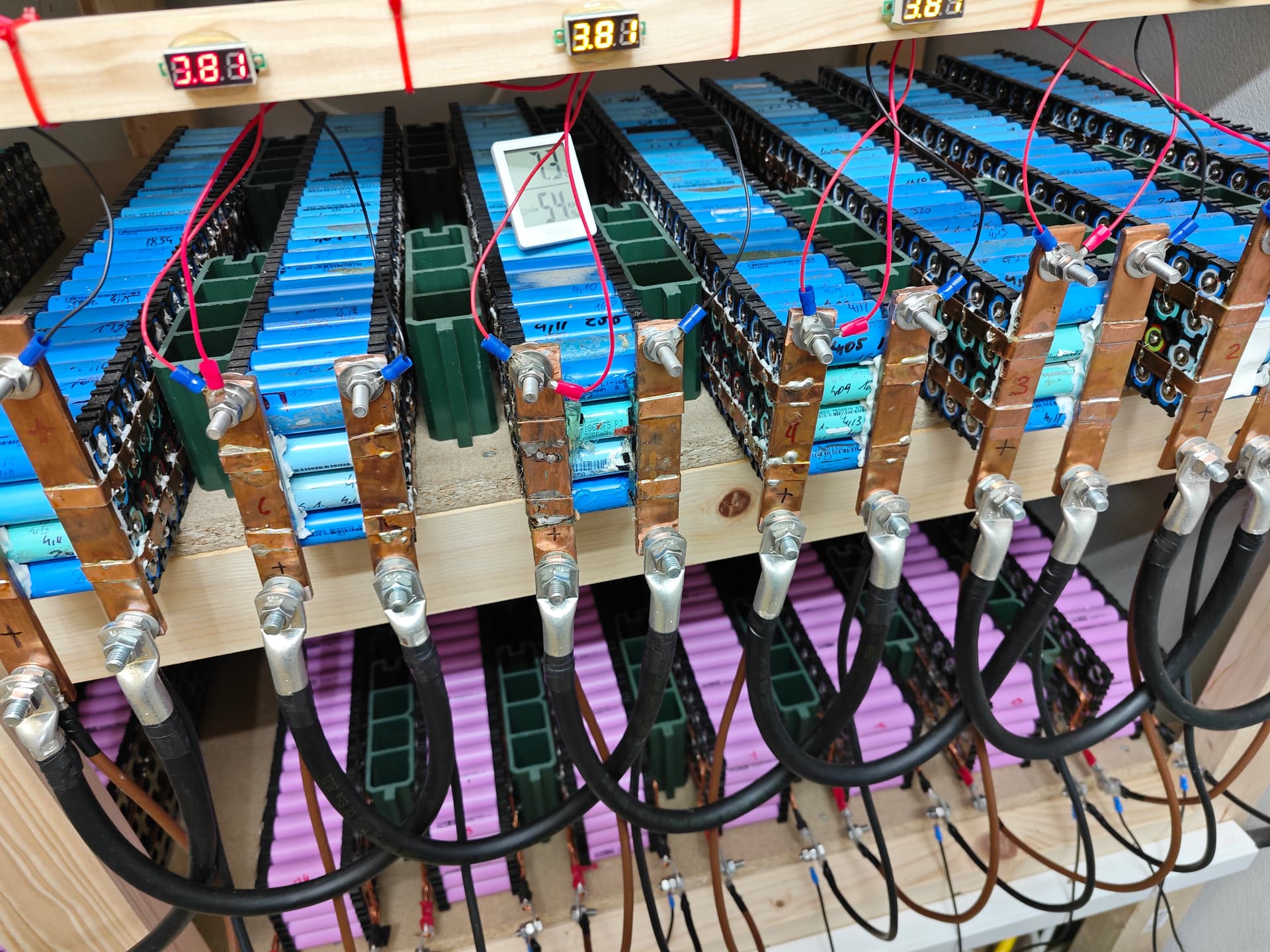

Zum Balancen: Ich möchte wirklich einen 16s2p Akku bauen, der rund 200kg wiegt. Einmal aufbauen laden und fertig und zurzeit ist der Platz im feuerfesten Raum noch belegt vom 18650er Monster (rund 24kWh). Aber ich habe in 2 Wochen Urlaub :wink:
