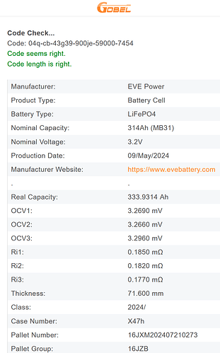

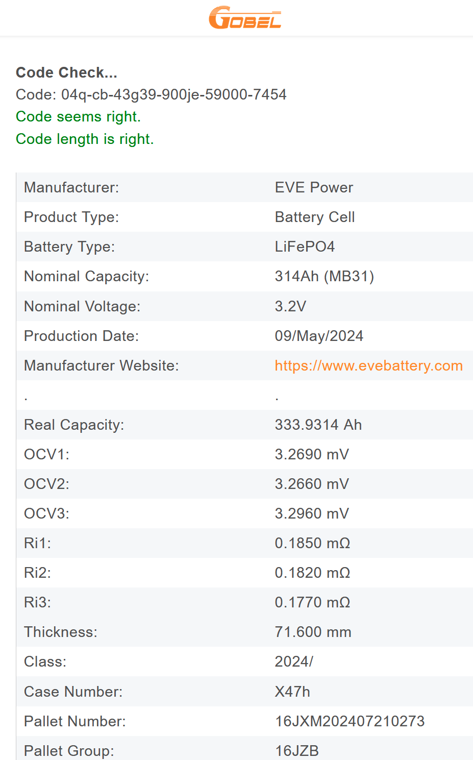

EVE Grade A/A- haben einen intakten QR-Code. Nimm einen der diversen LiFePo-Scanner-Apps, dann wird dir u.a. das Produktionsdatum angezeigt.
Ansonsten kannst du alle Messwerte für bei Gobel gekaufte für EVE Grade A/A- Zellen über das Webinterface ihrer Datenbank einfach und direkt über diesen Link abrufen:
Beispiel:
Ich will halt vom blei weg weil mir die speicherverluste zu gross sind. Aber Belastung? Ideal wird ein voller speicher bei mir in 36-48h verbraucht. wenns hoch kommt mal 700W. Da sind diese Innenwiderstände vernachlässigbar
Danke für die informativen Antworten. Ich habe die Zellen getestet und lande wie bereits beschrieben bis 0,25 - 0,27mOhm (ja sind beides mOhm ;)) und das Produktionsdatum liegt 7 - 8 Monate zurück. Sie sehen super aus.
Was heißt aber nun dieser leicht schlechtere Innenwiderstand?
Mit ein paar weniger Ah kann ich leben, mit ungleichen Spannung dann im Betrieb und unterschiedliche Temperaturen und Abnutzungen nicht. (Wahrscheinlich) wird nichts sein, aber Mann zweifelt.
Geplant ist ein Daly BMS mit direkter Anbindung an meine beiden Growatts ES 5000 und einem 5A aktiven Balancer.
Und ich bin auch ein wenig skeptisch, da zwar der QR Code intakt ist, aber keinerlei Testeinträge auf der Decode Seite zu finden sind bzw. fehlen ...
