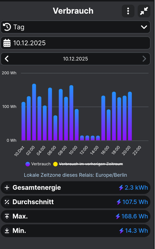

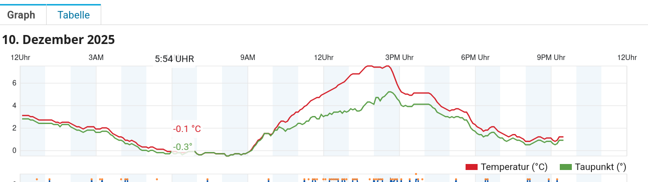

Servus,
da möchte ich auch meinen Senf dazugeben.
4 Klimas auf gute 200 qm, erste von 2009 (Daikin) und drei Mitsu E von 2014.
Die Klimas laufen von Nov - März 24/7 mit 19° durch und werden bei Bedarf höher gesetzt.
Diese Klima ist in Parterre für 2 Zimmer rd. 40 qm, S - SW mit großen Fenstern, die Sonne heute 10:30 bis 14:20 heizt da auch im Winter.
Die Außentemp. geht hoch, die Klima regelt runter.
