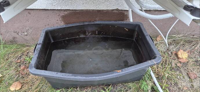

@thaistatos Hey, Luftdurchsatz kann ich bestätigen, ich stand vorhin vor dem AG, da ist auf jeden Fall sehr viel Luftdruck, den der Lüfter da schaufelt, das war bei der Panasonic und den anderen Daikins nicht so stark. Was auch mehr ist, dass Wasser was aus dem AG läuft, da muss ich mir auf jeden Fall eine Maurerwanne drunterstellen, da sonst das ganze Wasser permanent am Haus versickert.

@thaistatos Moin, anbei einmal die Menge an Wasser, von gestern 21Uhr bis vorhin 15:26Uhr, kann nicht beurteilen ob das viel oder wenig ist, da ich die Menge bis jetzt nie gemessen habe. Habe gestern zum ersten Mal den Kübel druntergestellt, ist aber schon eine große Menge an Wasser, die punktuell am Haus versickern würde. Ich kippe das in Zukunft aus, oder montiere ein Schlauch dran.
Ja, so ist das bei dem Vorgängermodell auch. Hab heute zum ersten Mal die 90l Wanne ausgeleert. Die MHI im OG hat maximal 2l diese Saison :sweat_smile: (läuft aber auch nur ungefähr ein Drittel der Zeit)
Ist ja nicht schlimm, wenn man es weiß. Wollte aber nicht das diese Mengen direkt an der Hauswand versickern.
Dachte bei der neuen wäre das vielleicht nicht der Fall, da der Wärmetauscher ja wieder 2 lagig ist und deutlich größer. Scheint wohl die Auslegung der Nordic Daikins zu sein.
